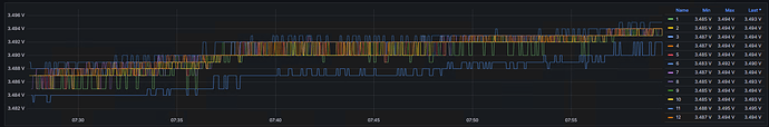

ich bräuchte mal eine Bewertung meiner Zellspannungen, da mir da die Erfahrung fehlt.
Mein Akku besteht aus S12 mit je 40Zellen LiIon 18650 recycelt.
Zellen sind alle einzeln getestet und nach Kapazität zusammengestellt.
Zusammengesetzt ist der Akku aus 3 Einheiten mit je 4 x 40 Zell, die über eine Busbar verbunden sind.
Die 3 Einheiten sind mit 10mm² verbunden und werden mit max 15A belastet.

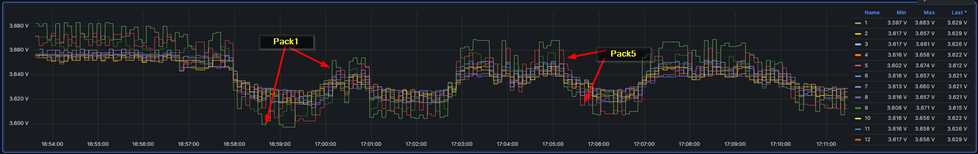

Nun sehe ich im Spannungsverlauf, dass komischerweise die Zellen, die am Anfang der Einheiten sind, immer etwas nach oben bzw. nach unten im Spannungsverlauf herausragen. Also Pack 1, 5 und 9.

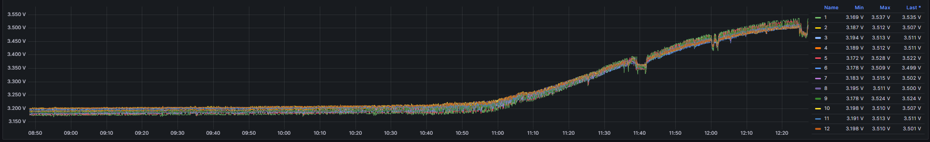

Alles in allem laufen sie aber nicht auseinander, habe das Balancing mal ein paar Tage ausgeschaltet.
Spannungsdelta liegt immer so zwischen 10 und 30mV
Ist das „normal“, gibt's da ne Erklärung für?
Z. B. Widerstand über Busbar geringer als über Verbindung der Einheiten?
Oder ist das einfach nur Zufall, dass ich die schwächsten Packs genau dort zusammensortiert habe?
Danke für Eure Einschätzungen.

Nicht kleiner , sondern größer.
Also als "normal" anzusehen?
Schließe die beiden BMS Leitungen in der Mitte der Verbinder an.
Gesagt, getan.
Habe nun die Leitungen 1/5/9 auf die Verbindung der Einheiten aufgelegt.
Und in der Tat verschwinden die Verläufe jetzt im Durchschnitt.
6mV Delta denke ich, mit seit Tagen ausgeschaltetem Balancen sind locker O.K., oder?
Ja.
