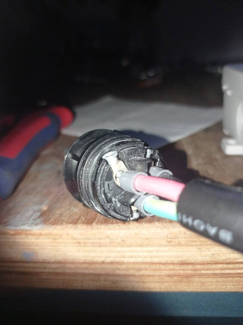

Hallo Community ich habe da Mal eine kleine Frage..
Ich hatte vor das Kabel mit dem betterie Stecker zu verlängern.. nun hatte ich noch es so wieder wie vorher angeklemmt.. jetzt fliegt immer der Fi.. bevor ich den Stecker abgenommen hatte, habe ich ein. Foto zur Sicherheit gemacht..siehe Foto
Ist den rosa = L. Und schwarz der Neutralleiter? Grüngelb ist klar..
Danke im voraus für Eure Hilfe...
Das ist egal, bei schucko kann man den Stecker um 180 Grad drehen.
Wenn der Stecker so angeklemmt war, ist es doch eindeutig. Da steht doch ein "L" auf dem Stecker, wo das rosa Kabel angeklemmt ist.
Die Bestätigung findest du hier:
Wenn der FI fliegt, hast du irgendeinen groben Fehler eingebaut.
Erstmal vielen Dank für eure Nachrichten..
Jetzt ist ein Wieland-Stecker dran. Und ich möchte den Hm300 in den Hm 600 hinten mit anklemmen für meine Nachtspeisung.. aber bei Hm600 ist ein Betterie Stecker verbaut kann da der Fehler sein.. die passen ja nicht zu sammen..
Das komische ist wenn ich zum probieren den Hm 300 ein schalte funktioniert die Einspeisung in den Hm600.. aber wenn der Hm Abend aus geht und die Zeitschaltung für Nacht einschalte (Shelly) fliegt der Fi.. echt komisch.. klar ist für mich ich muss den Wieland gegen betterie tauschen..
