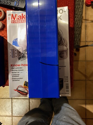

Leider mußte ich einige Mängel feststellen: Es soll sich um Grade A Zellen handeln!!
-QR-Code zeigt keinen Hersteller an, kann auch keinen für diese Kennung finden Beispielcode:C4QCB72810100JC420000383
Kennt jemand diesen Hersteller C4Q?
-Auf den Zellen sind schwarze Striche von einem Filzstift
-Gebrauchsspuren wie Kratzer, Kurzschlußspuren bei einem QR-Code, Abdrücke von einen "Lagerung"

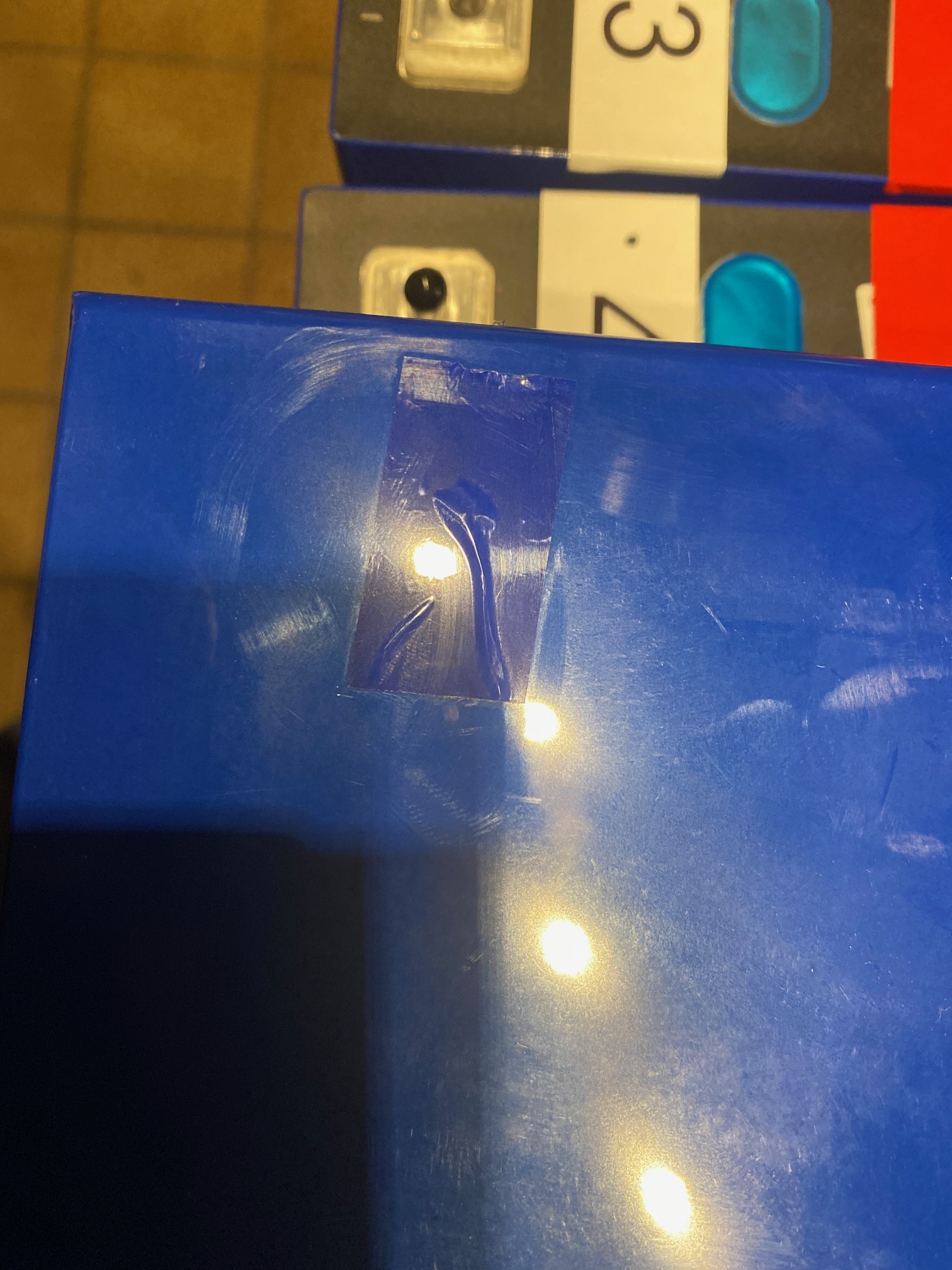

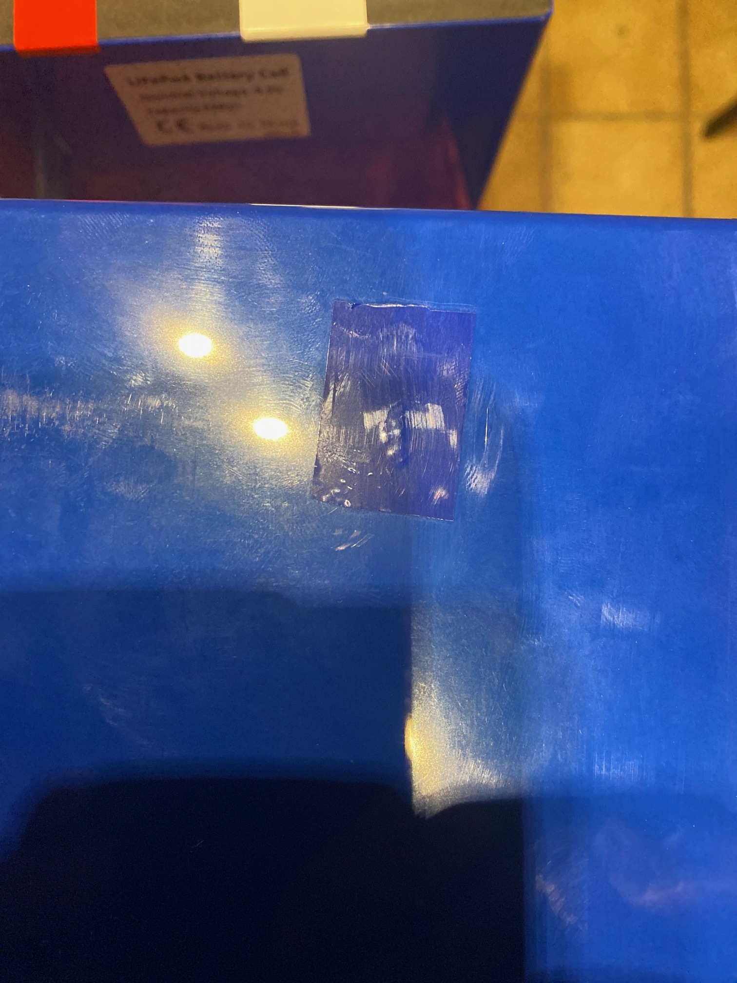

-Folienreste von einem blauen Klebeband

Auch optische Mängel sind keine Grade A mehr. Dazu gibt es ja schon ein paar mehr Beiträge hier im Foum. Es gibt auch ein offizielles Schriftstück von EVE dazu.
Allerdings müssen optisch unschöne Zellen keine schlechten Zellen sein. Wir haben ja Anleitungen (WIKI) hier, wie man herausfinden kann, ob die Zellen technich okay sind.
