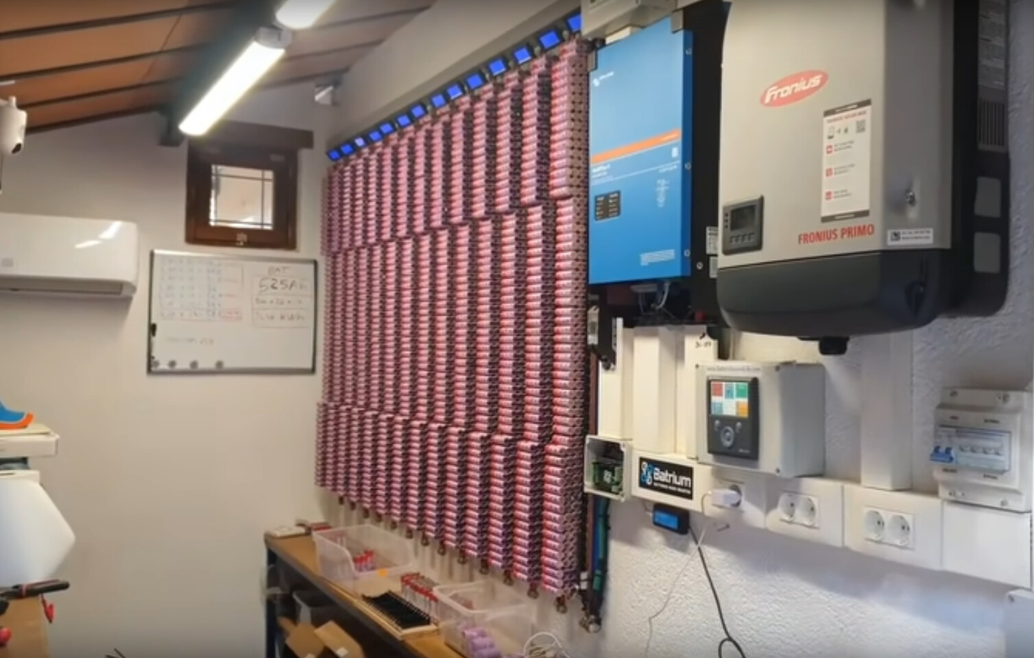

Ich benötige eure Hilfe,
Muss bei so einer Powerwall jede Reihe (horizontal) oder jede Bank (vertikal) die gleiche Kapazität haben?
Danke.
VG Andreas
in dem fall horizontal so wie auf dem bild so kommt die spannung zu stande
ist aber sehr ineffezient vom platzbedarf und auch sehr teuer wegen den haltern
Und die Leistung (mah) der einzelnen Zellen?
Sollen die auch annähernd gleich sein oder ist das egal.
