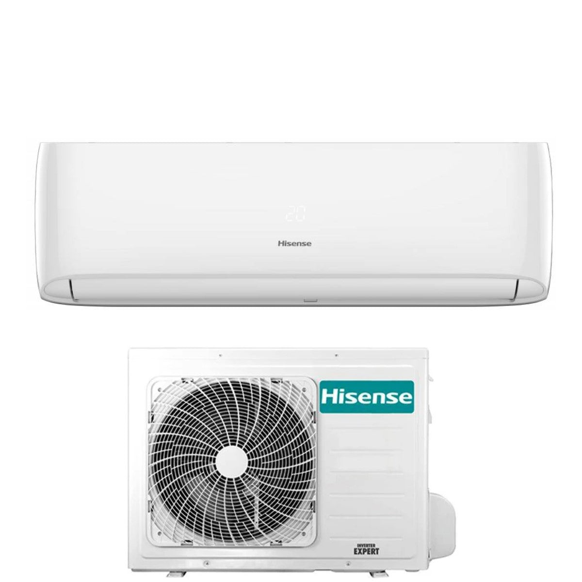

Hallo, habe auch eine Daikin, weil sie sehr sparsam und effizient heizen sollte. Bei der Größe ist die Auswahl da klein. Daikin Perfera FTXTM40R ColdRegion WiFi Inverter Wand-Klimageräte-Set - 5,1 kW Die heizt sehr gut. Heize ich außer Weihnachten bis Mitte Februar mein ganzes Erdgeschoss mit. Bei meiner Tochter habe ich die gleiche als 35 verbaut. Bei meinem Sohn solte sie wirklich nur kühlen, da kann man doch auch billige kaufen. Selbst der Stromverbrauch ist dann nicht so wichtig, da man im Sommer in der Regel Strom genug hat. Wir haben jetzt aber auch auf die Lautstärke geachtet. Meine Innengeräte gehen alle bis auf 19 dB runter. Die billige Daikin Siesta Sup hat 26 dB. Das ist schon deutlich lauter. Wir haben jetzt diese verbaut:
Beim Kühlen A++, WLAN dabei, 19 dB und günstig. Macht keinen schlechten Eindruck. Ja, ist aus CN, habe ich aber in I im Urlaub schon häufig gesehen.
