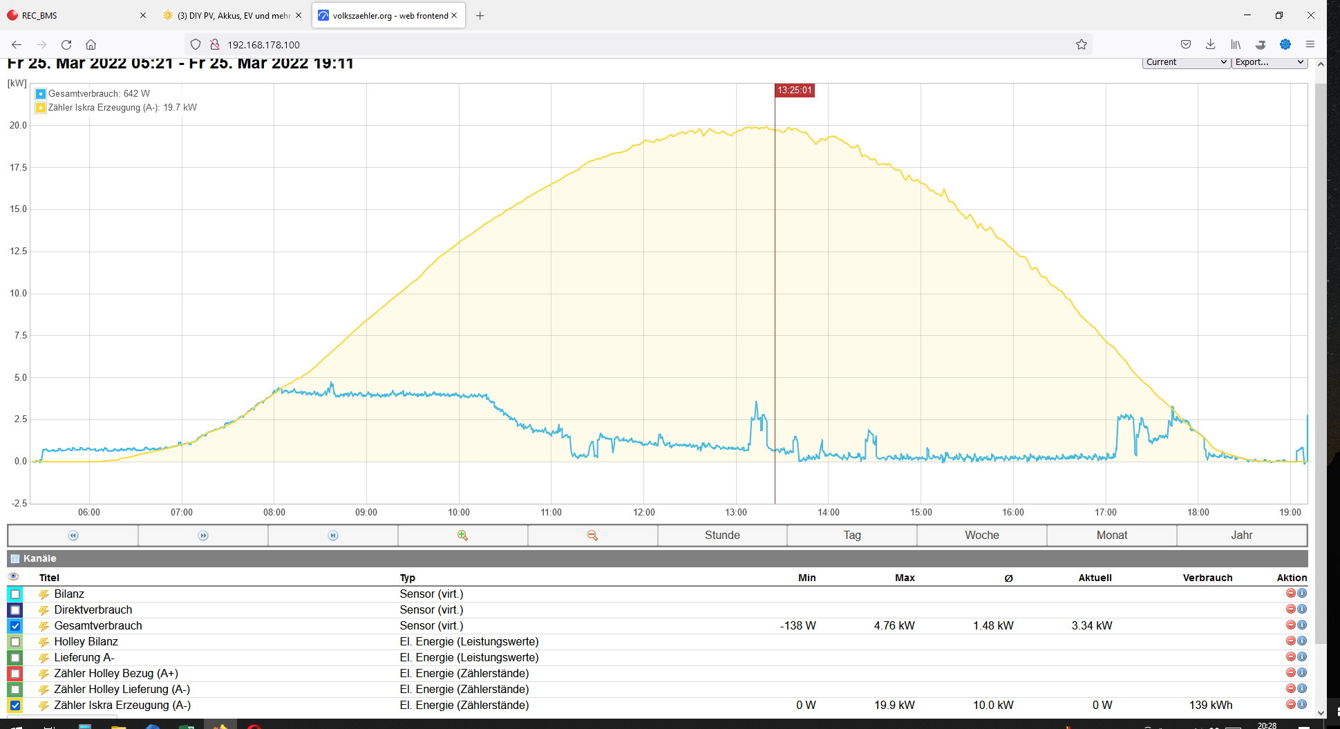

der Iskra kann viel ausspucken,
ich hab nur die Leistung angezapft...
Kann man dem Victron oder dem VenusOS die Daten zur Einspeisung irgendwie vorgeben oder hat Victron sich da was gebaut, dass es ein EM24 sein muss?
Die Daten habe ich auch alle schon im MQTT/HomeAssistant/sonstwo. Wäre cool, wenn man sich die 220€ sparen könnte.

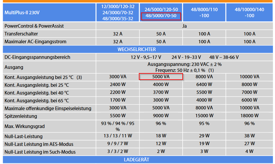

Wolltest Du die Anlage anmelden für Überschusseinspeisung? Ich frage deswegen weil ich bisher nicht wirklich rausfinden konnte ob ein einzelner 5000er Multiplus vom Netzbetreiber so akzeptiert wird, da dieser die maximale Schieflastgrenze von 4,6kVA überschreitet. Hab von einem Beispiel gelesen, dass es wohl durchging, aber das Detail wieso oder wie es begründet wurde, ist mir nie klar geworden. Vielleicht konnte schlüssig dargelegt werden, dass man technisch immer darunter bleibt? Ich hatte für mich daher entschieden beim 3000er MP zu bleiben und wenn ich mehr Leistung in Zukunft benötige eher auf zwei oder 3 Wechselrichter zu gehen. Im Moment fühlt sich der 3000MP mit seinen 2400Watt die er im Dauerbetrieb liefern kann etwas schmal an, aber das sind bei mir auch nur theoretische Überlegungen bisher.

Ich frage deswegen weil ich bisher nicht wirklich rausfinden konnte ob ein einzelner 5000er Multiplus vom Netzbetreiber so akzeptiert wird, da dieser die maximale Schieflastgrenze von 4,6kVA überschreitet.leute bitte das datenblatt des multiplus richtig lesen
das seplos kostet dirket bei seplos über alibaba ca 230eur inks versand und mwst in der version 150a
leute bitte das datenblatt des multiplus richtig lesenok, Bitte klär mich auf, wie muss ich die Angabe 5000VA interpretieren. Vielleicht hab ich hier ein Mißverständnis, ich lerne auch noch...
VA sind nicht W
Schieflastgrenze in Deutschland: 4,6 kW (230 Volt, 20 Ampere)
die VA kannst du generell vergessen was zählt ist W
Danke fürs Aufklären, ich dachte immer es geht bei der Grenze um die Scheinleistung, das ist ja das was die Netzbetreiber bei einer Anmeldung immer wissen wolllen.
