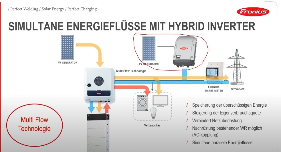

Ich habe eine Anlage bestehend aus folgenden Komponenten:
- 26 Module IBC Monosol 340 CS9-HC (Südausrichtung, verteilt auf zwei Dächer mit unterschiedlicher Neigung)
- Fronius Symo GEN24 plus 10.0
- Fronius Smart Meter 63A-3
- BYD Battery Box HVS 10.2
Die Anlage wurde Anfang 2021 von einem Installateur errichtet.
Nun Spiele ich mit dem Gedanken an unserem Haus auch noch die Ost-Seite des Daches mit ca. 6 - 10 Modulen zu belegen um so auch schon morgens/vormittags die Sonne nutzen zu können (die West-Seite ist aufgrund sehr früher Verschattung nicht gut geeignet)
Was bietet sich für eine sinnvolle und kostengünstige Ergänzung der Anlage (inkl. Anbindung an den vorhandenen BYD-Speicher) an? Was für Komponenten werden benötigt? Welche Hardware von welchem Hersteller würdet ihr an meiner Stelle nutzen? Das ganze sollte zweckmäßig und wirtschaftlich sein.
Vielen Dank schon Mal für eure Tipps und Anregungen!
hemue
Da du schon ein Fronius System hast würde ich hier auch wieder einen Fronius WR mit 4kW verwenden. Ich kenn mich mit Fonius leider nicht aus, aber ein Möglichkeit das zu integrieren gibt es wohl. Nennt sich bei Fronius Multiflow.
Gruß Tobias
Hallo @all,
der Plan, meine bestehende PV-Anlage zu erweitern, ist leider noch nicht in die Tat umgesetzt. Da nun die Preise für die Hardware langsam sinken, schein das Vorhaben zumindest von dieser Seite realistischer zu werden.
Der Plan ist weiterhin die Ost- und Westfläche des Daches mit jeweils 5 Modulen in Eigenleistung zu belegen. Als zweiten Wechselrichter habe ich den Fronius Symo 3.0-3-M ins Auge gefasst. Nach intensiver Recherche bin ich zu der Erkenntnis gekommen, dass sich dieser problemlos in das bestehende System integrieren lässt.
Zu meinen Fragen:
  • Hat jemand Erfahrungen mit der Erweiterung einer Fronius-Anlage?
  • Passt der Wechselrichter von den Leistungsdaten?
  • Würde in meinem Fall auch ein einphasiger WR reichen?
  • Welche Module sollte ich eurer Meinung nach nehmen (Stw. Teilverschattung im Winter)?
  • Welches Montagesystem könnt ihr empfehlen?
Wenn Ihr wisst, wo ich Module und Zubehör zu fairen Preisen kaufen kann, dann gerne auch die Bezugsquellen nennen.
Vielen Dank!
