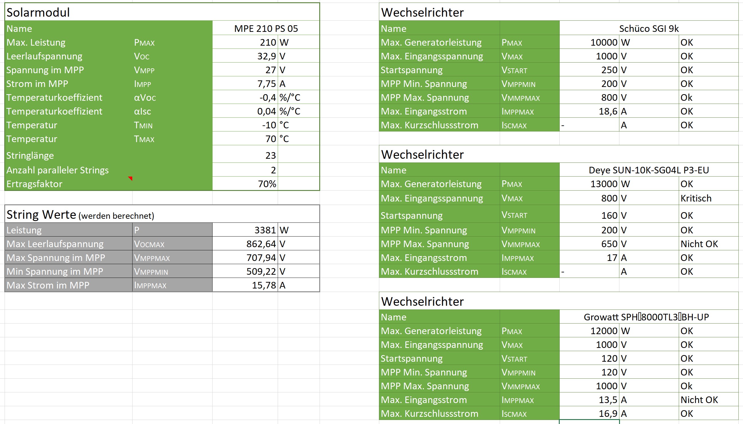

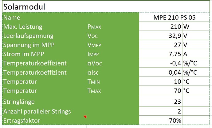

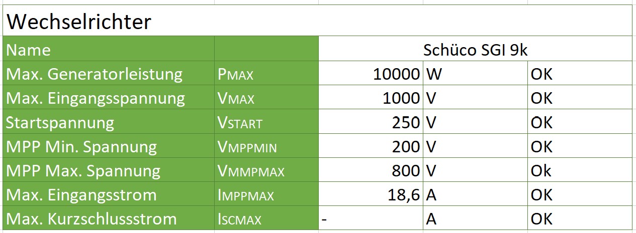

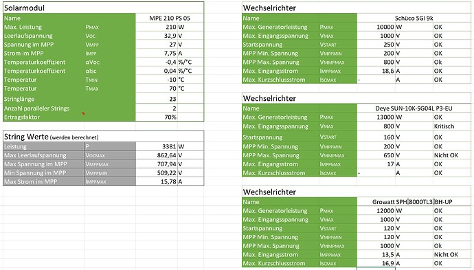

    Mhh. Ok. Ich lerne von Tag zu Tag mehr.
    Hab mich mal mit dem Excel Tool (hier aus dem Forum) beschäftigt.
    Hab den ersten Post jetzt mal aktualisiert. Idee 2,3,4 haben sich quasi erledigt.
    Die PV Module runter nehmen und neu verkabeln ist vorerst keine Option.... Doof..
