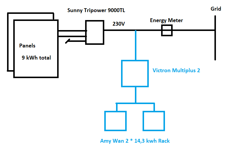

  3. Anbei mein mentales Model von der Batterieerweiterung (in blau). Siehst du irgend welche offensichtliche Fehler?

zu 4) Dein mentales Bild ist soweit verständlich, die Position der Solaranlage sollte mit dem MP getauscht werden.
Grid---EM24---PVAnlage---Multiplus---Hausnetz

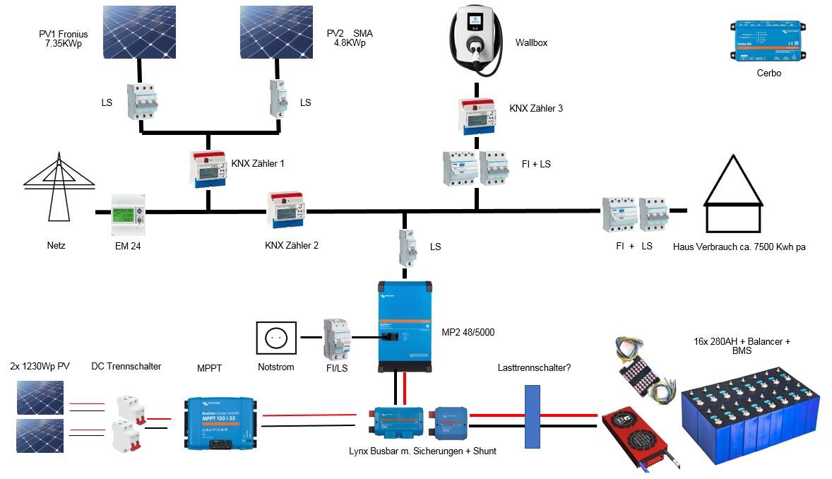

Anbei mal ein Bild meines ersten Entwurfs, den ich ganz zu Beginn gemacht hatte. Das gärt mit der Zeit und verändert sich, so dass meine Planung heute anders aussieht. Aber anhand des Bildes kann man es ganz gut nachvollziehen. Für etwaige Spielereien wie Ersatzstrom mit Umschalter etc. sind hier tolle Übersichtsbilder und Schaltpläne z.B. von @voltmeter im Forum vorhanden.
