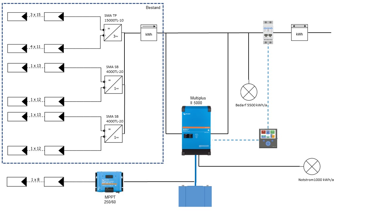

Ich habe eine Anlage aus 2010, die bereits im Eigenverbrauch läuft. 24 kW, 1 x SMA Tripower 15000, 2 x SMA SB 4000). Nun möchte ich über einen 48V Speicher (DIY/Powerwall) die Anlage ergänzen. Leider bin ich mir nicht sicher, wie ich einen Multiplus II 5000 optimal in das Konzept integriere. Parallel möchte ich die Anlage noch um 8x390W erweitern und dafür einen Laderegler verwenden um auch schwarzstartfähig zu sein.
Eventuell gib es aus dem Forum Tipps zur optimalen Integration, so dass auch bei Stromausfall ein Teil der Bestands PV mitarbeiten kann.
Eventuell gib es aus dem Forum Tipps zur optimalen Integration, so dass auch bei Stromausfall ein Teil der Bestands PV mitarbeiten kann.An den jeweiligen mp2 kannst du genau so viel pv hängen wie er klassifiziert ist.
mp2 5000 -> 5kwp, dh wenn du im notstrimbetrieb bist wird auch nur der eine WR mit 50hz versorgt und funktioniert.
Alles andere an pv funktioniert dann leider nicht. In deinem fall 1x SB4000.

So hatte ich es mir gedacht, dass im Blackout die 3 kW der neuen Anlage sowie die 4 kW eines SB4000 zur Verfügung stehen.
Natürlich wäre auch die Gesamtleistung der PV interessant, jedoch müsste ich dann sicherlich ein 3 phasiges System aufbauen, oder?
ja dazu brauchst du 3 mp2 aber selbst dann darfst du da nicht alles anhängen bei 5000er mp2 3 stück maximal 12kw wr leistung

ja dazu brauchst du 3 mp2 aber selbst dann darfst du da nicht alles anhängen bei 5000er mp2 3 stück maximal 12kw wr leistungAber bei dem SB 4000 + die 3,2 kW der Neuanlage die direkt auf die Batterie wirken ist das unkritisch?

wenn die 3,2kwp dc gekoppelt sind und den akku direkt laden ist das ok mit dem sb4000 zusammen an einem mp2
