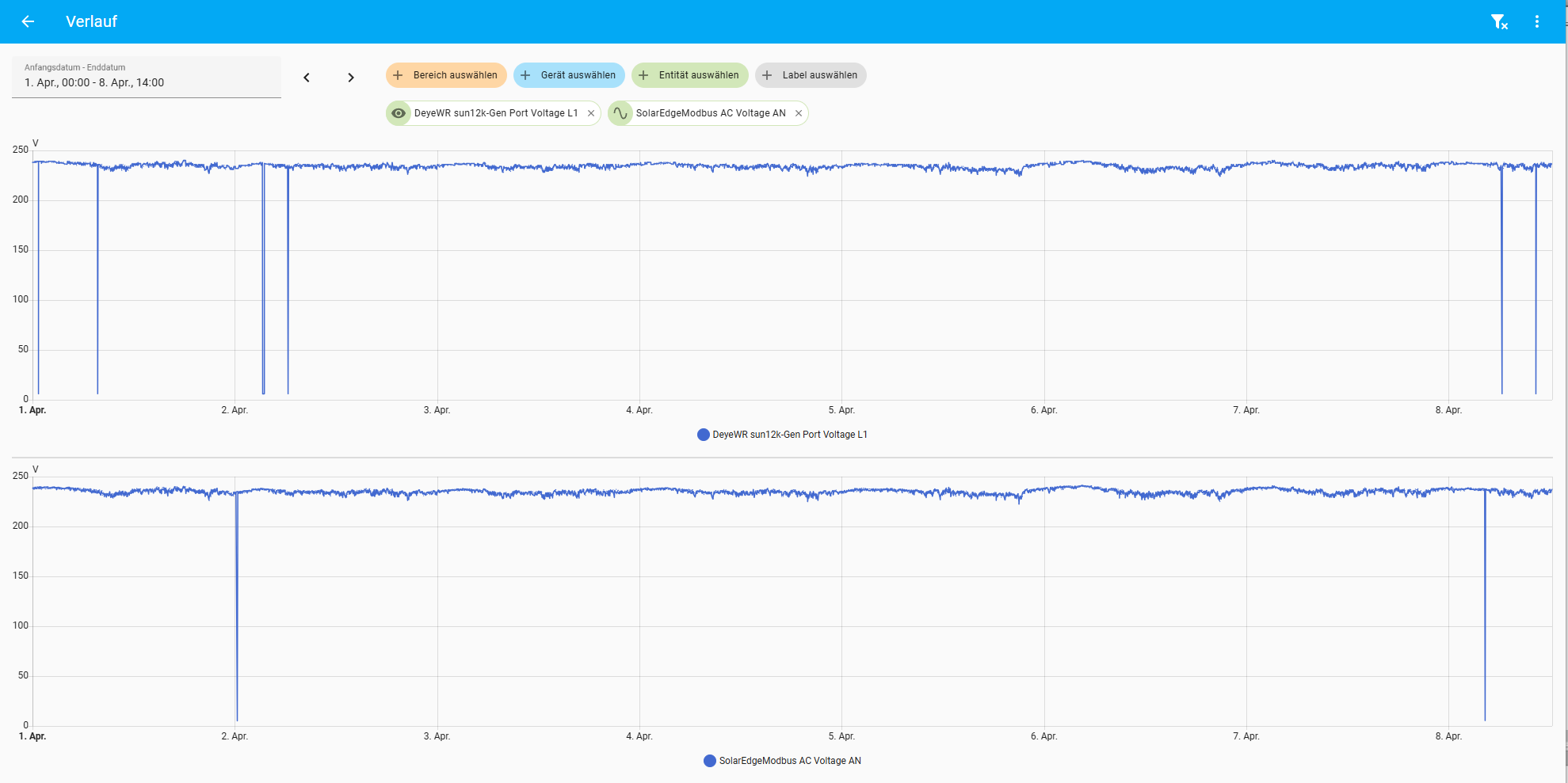

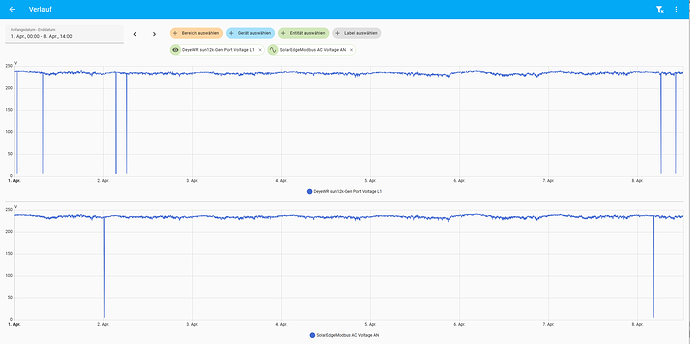

Hat irgendjemand eine Ahnung was der Deye da auf dem Gen Port macht ?
Lustigerweise deckt sich der Spannungssprung nicht mit dem Solaredge WR.

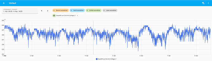

Auf dem Grid sehe ich die Sprünge nicht, also muss das irgendwie intern im Deye passieren.

Komisch ist halt das die Störungen bei dem Solaredge entweder zeitversetzt auftreten oder halt gar nicht.
Wieviele Möglichkeiten gibt es?
Es könnte schnatternde Relais oder Lichtbögen an den Relaiskontakten im Deye sein
Es könnte ein Messfehler sein.
Alles möglich, die Frage ist dann allerdings warum die Sprünge so sauber sind.
Wenn es an den Relaiskontakten liegen würde wären mehr Sprünge zu sehen würde ich sagen.
Wann schaltet das Relais eigentlich ?
Im Solaredge sehe ich 24 Stunden Spannungen anliegen. Sieht man ja auch im Bild.

Aber das was Du da misst ist entweder genau so am Gridanschluss zu messen oder Du misst QUARK... :wink:

Ich selbst habe jetzt nicht gemessen, ich habe keine Aufzeichnungsmöglichkeiten.
Die Bilder sind aus Homeassistent und kommen direkt von den Integrationen.
Ich denke aber auch das ein Ausschalten nicht so ein kleiner Impuls ist.
Sprich die Austastlücke müsste größer sein.
Es könnte natürlich auch einfach sein das der Solaredge da rum spinnt.

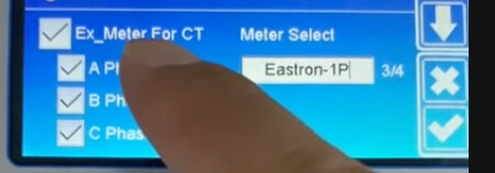

Für die dynamische Begrenzung der Einspeiseleistung habe ich den Energiezähler von SolarEdge mit Modbus-Anschluss verbaut (SE-WND-3Y400-MB-K2). Dieser hat bereits drei Stromklemmen, welche im Stromkasten verbaut sind. Kann ich diesen Energiezähler an den Deye anschließen?
Ziemlich sicher nicht, im Menu des Deye kann man als externen EnergyMeter nur das 1 bzw 3 phasige Eastron Modell auswählen. Soll damit aber auch deutlich genauer sein als mit den mitgelieferten Stromklemmen.
