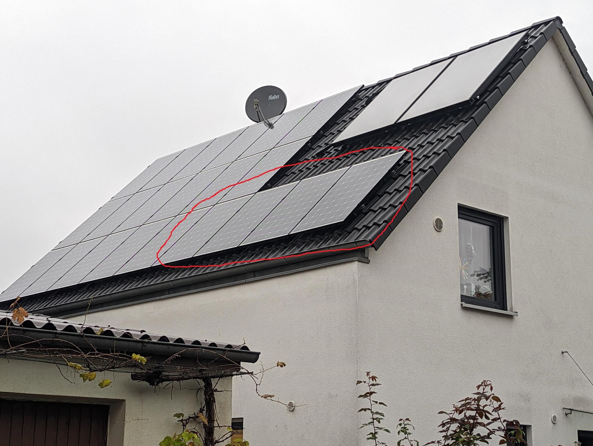

Ich habe nun zu meinen Problem das ich meinen String von 21 Modulen nicht an einen DEYE wegen zur hoher Spannung des Strings anschließen kann (Siehe Anhang im Beitrag), durch das Forum eine Lösung gefunden um den Deye dennoch nutzen zu können.
Man hat mir empfohlen meine Bestandsanlage ( Fronius WR) direkt an den GEN Anschluss vom Deye anzuschließen.
Sprich Netzanschluss am GRID Anschluss, LOAD geht zur Hausinstallation und mein WR (Bestand) geht in den GEN Anschluss. Mir stellen sich ein paar Fragen die mir eventuell die wissenden hier beantworten können?

Ich würde folgendes machen:
21 Module in 17+4 auftrennen, 17 gehen an Deye, 4 an MicroWR. Und MicroWR kannst du dann an GEN, aber auch an GRID hängen, je nach Verkabelungsaufwand.
Du musst nur schauen wieviel du Leistung mit diesen 17 Modulen hast. Deye kann 10,4kWp an MPPT1 und 5,2kWp an MPPT2
Ahja, an Deye nur Unverschatte Module hängen... kein Schattenmanagament...

Ich finde deine Idee den String zu trennen mitlerweile gar nicht mal so schlecht. Habe mit heute den Speicher nochmal angeschaut und die 2 Rohre die nach unten gehen. Im Rohr was gross genug wöre ist nur die 5x2,4mm2 Leitungs udn das Datenkabel vom WR.
Wenn ich nun den String trenne und den Deye wirklich in den Hauswirtschaftsraum verlege, müssen die Leitungen vom Speicher runter in den Hauswirtschaftsraum, dazu müssten die vorhandene Stringleitung verlängert werden. Geht das? Kann ich die vorhanden Stringleitung der Module verlängern um diese nach unten zu schaffen. Ich hätte dann zwei Strings. Einmal die 17 Module und einen zweiten String mit 4 Module. Also vier Leitungen die nach unten durch das Rohr müssten.
Meint Ihr es ist einfach den String zu trennen (SIehe Bild im Anhnag). Welche Microwechselrichter könnt Ihr empfehlen?
Ich danke euch für eure Meinung und tipps !!!
Stringleitung zu verlängern ist gar kein Problem.
Ob es einfach zu trennen ist, musst du selbst schauen: kommst du an die MC4 Stecker dieser Module? KOmmst du an die Kabeleinführung?
MicroWR: Je nach Modulleistung und Strom musst du schauen was dir besser passt, es gibt gute von Deye oder Hoymiles mit 4 Eingängen.
