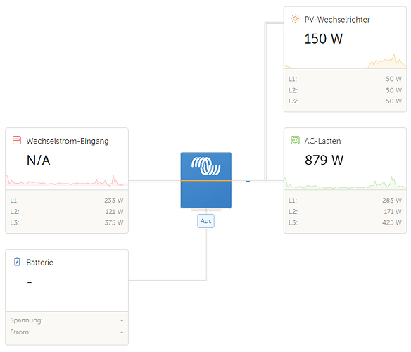

Den Raspi mit VenusOS habe ich schon testweise aufgesetzt. Dieser kommuniziert wunderbar mit dem SMA WR und dem SDM630v2 hinter dem EVU Zähler.
Einzig was ich nicht verstehe, ist die Tatsache, dass im VRM Portal die Grid Summe nicht angezeigt wird - im VenusOS aber schon. Im VRM Portal sehe ich die phasenbezogenen Werte, aber eben keine Summe :wtf:
Jemand eine Idee warum mir im Portal beim Grid nur N/A als Summe angezeigt wird?
