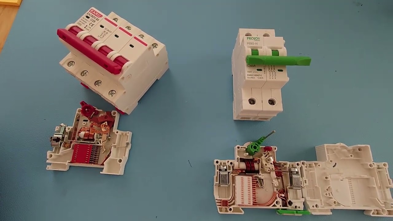

Ich denke eine Übersicht günstiger, aber dennoch verlässlicher LSS, ÜSS und SLS wäre sehr interessant für alle. Für deutsche Markenprodukte zahlt man oft das 3-4-fache anderer günstiger EU-Produkte, Hier und da findet man auf YT mal ein Tear-down oder Erfahrungsbericht. Da gibt es schon sichtbare Unterschiede in der Bauteilebestückung der Schalter, aber wie aussagekräftig solche 'Tests' sind bleibt sicher fragwürdig.

Ich hab gestern das hier gesehen (EARU vs. PROJOY):
Fand ich wirklich interessant. Hab mir dann gleich ein paar günstige Leitungsschutzschalter verschiedener Hersteller bestellt, die ich dann auch auseinanderbauen will und schauen was drin ist. (a) Für mich zum Verständnis, (b) obs da große Unterschiede gibt, usw. Kann ich dann gerne hier im Forum posten nachdem die Teile angekommen sind.
Insbesondere DC LSS und ÜSS sind interessant. LSS für AC dürften alle einigermassen verlässlich sein, aber das Problem ist den Lichtbogen bei DC auszuschalten. Bei ÜSS gibts wohl die meisten Unterschiede in Qualität und Preis. Das Thema ist aber auch komplex (Typ1, Typ2, Typ3 - für DC und für AC).
