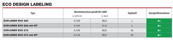

Quelle: Austria Email Trinkwasserwärmepumpe EXPLORER EVO 2

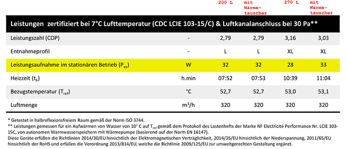

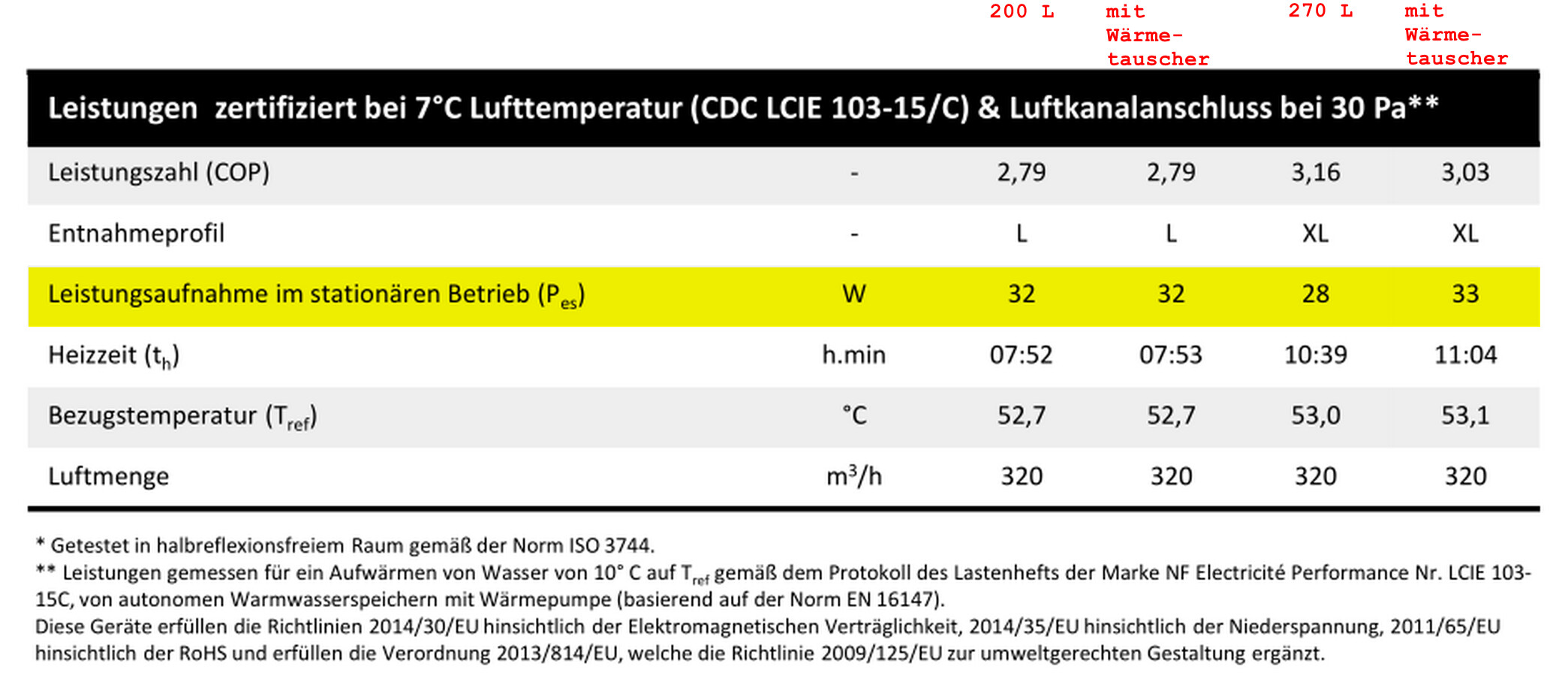

Ich habe jetzt eine Tabelle mit den Warmhalteverlust gemäß EN 12897 gefunden. Mit Wärmetauscher ist der Verlust 16% höher. Damit ist die Entscheidung gefallen und ich bestelle das Modell ohne Wärmetauscher(COIL). Ist in der Anschaffung 126€ günstiger und verliert weniger Energie.

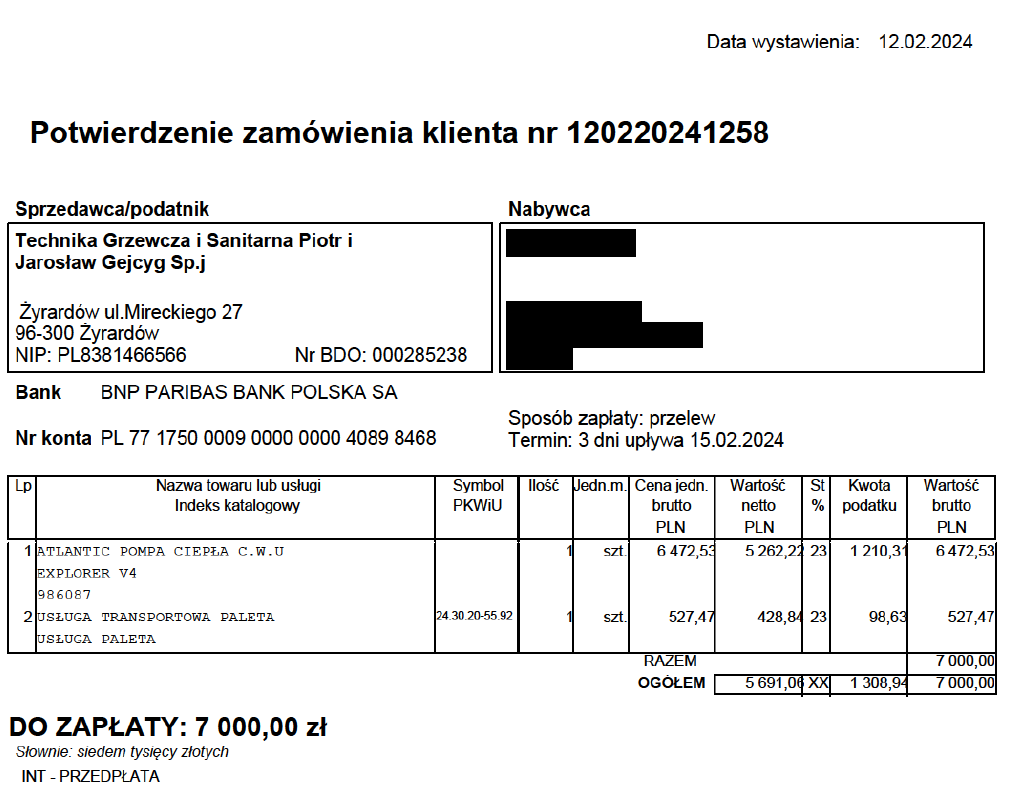

ich habe jetzt bei diesem Shop das Modell ohne Wärmetauscher bestellt:
https://sklep.gejcyg.pl/atlantic-powietrzna-pompa-ciepla-do-cwu-explorer-io-v4-270l-id-28936.html
Ich zahle mit Lieferung 7.000 PLN = 1.616€

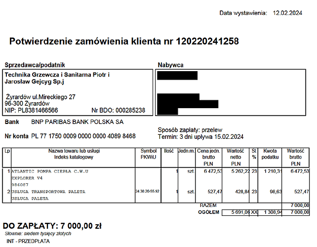

Ja, das sind unsere polnische Freunde, die immer gerne mal bescheißen, denn was sehen wir hier ?
23% Mehrwertsteuer
Die müssen aber seit 2021 die Mehrwertsteuer des Empfängerlandes erheben und auch nach Deutschland abführen, also 19% wären fällig gewesen und 4% zu viel sind an das falsche Finanzamt gegangen.
Macht ja mehr Arbeit, also versuchen sie es halt. Die letzten wollten dann nicht erstatten und haben sich rausgeredet, darauf hab ich das an die Finanzbehörden weitergegeben und zwar in der EU, denn da geht nix verloren und ich hatte ein paar weitere Daten mit liefern können. Das war allerdings PV Profil Material, bevor ich von Venturama erfahren hatte.

STANDBY VERLUSTE DER ATLANTIC LAUT HANDBUCH
Ich hab mal die Atlantic Specs aus dem Handbuch auf S. 127 herausgesucht, zu finden unter der Sektion technische Daten.
  1. Die Verluste sind seltsamerweise bei der kleinen Version gleich, bei der großen liegen 5 Watt dazwischen. Schwer zu erklären.
  2. Die Standby Verluste nennte jeder anders und die stehen bei Atlantic schön verklausuliert hier als
    Leistungsaufnahme im stationären Betrieb (Pes)
Man kann somit auch bei BWWP nach Pes oder Pes Verlusten suchen.
