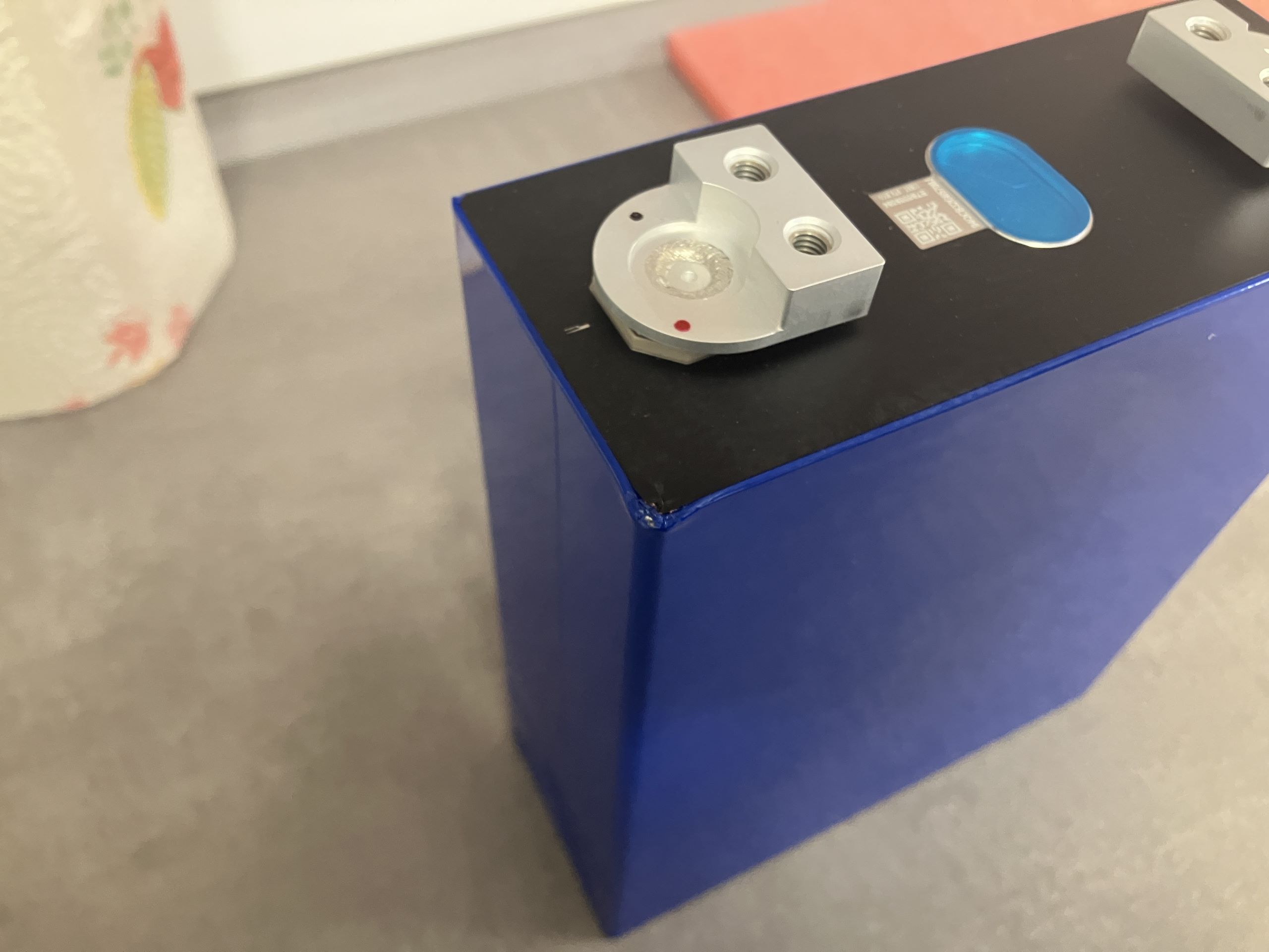

Beschädigte Ecke EVE MB 30
ich habe endlich meine 16 EVE MB30 erhalten.
Leider hat einer der Akkus an der Ecke wohl einen Stoß beim Transport abbekommen.
Kann ich diesen Akku einsetzen?
Die Spannung ist wie bei den anderen 15 Akkus.
Den Innenwiderstand kann ich leider nicht messen, da ich kein Messgerät habe.
Meine Reklamation bei EEL war leider nicht sehr kundenfreundlich:
Hi Felix,
I am sorry for that,
and I have asked the EVE engineer,
they said this damage is not affect the battery performance.
Could you please check if this cell can fit the battery housing?
and see if the voltage and IR is normal?
I will apply a special discount for your next order.
Hope you can understand.
Best Regards
Howard
Felix
Moin Felix, da du ihn sowieso nicht umgetauscht bekommst, würde ich ihn einfach einsetzen. Aber am Rand oder dort wo du gut rankommst. Zum Messen oder tauschen.
Danke.
Ich bestelle mir einen Ersatzakku bei NKON.
Das Risiko mit einem beschädigten Akku, möchte ich nicht eingehen.
