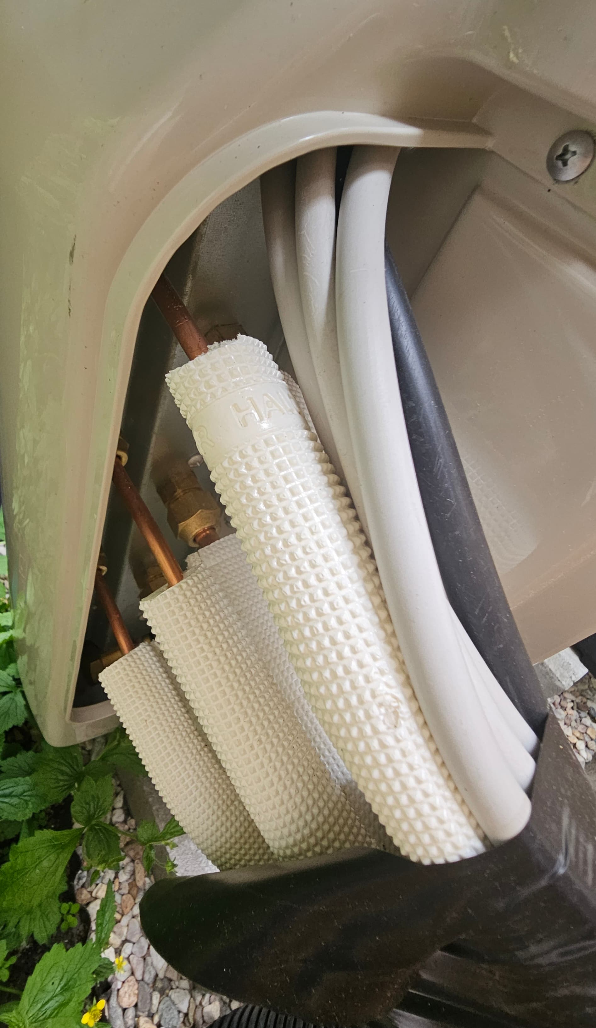

Was du mit dem Umwickeln meintest, habe ich nicht ganz verstanden und habe deshalb eben mal ein Foto gemacht. Ich hoffe von der richtigen Stelle.
Oh ja, das Bild lässt schon vermuten, wie unzureichend die gearbeitet haben.
Wenn ich es richtig interpretieren, haben die shwarzes Isoband um die Kälterohre gewickelt, aber das letzte Ende frei gelassen, du siehst also dort die weißen gedämmten Rohre direkt. Und wie es aussieht, kann dir das Wasser in den Bereich laufen, wo das Isoband drum ist.
Dann haben die auch die Ende der Kälterohre zu weit abisoliert, so dass man direkt die Kupferleitungen sieht.
Das sieht alles nicht schön aus und wird dir so auch nach einigen Jahren weggammeln. Da würde ich ein paar Stunden investieren und das ordentlich nacharbeiten.

Ist die Rechnung denn schon komplett bezahlt?
Falls ja, wie lange ist es genau her? Auf die Arbeit selbst, hast du das Recht zur Mängelbeseitigung, auch wenn schon bezahlt ist.

Ich fnde der Ronnie beschreibt das Thema mit den Rohren, Abisolieren usw. ganz gut: https://www.youtube.com/watch?v=XJXKslemJrk&t=17s
