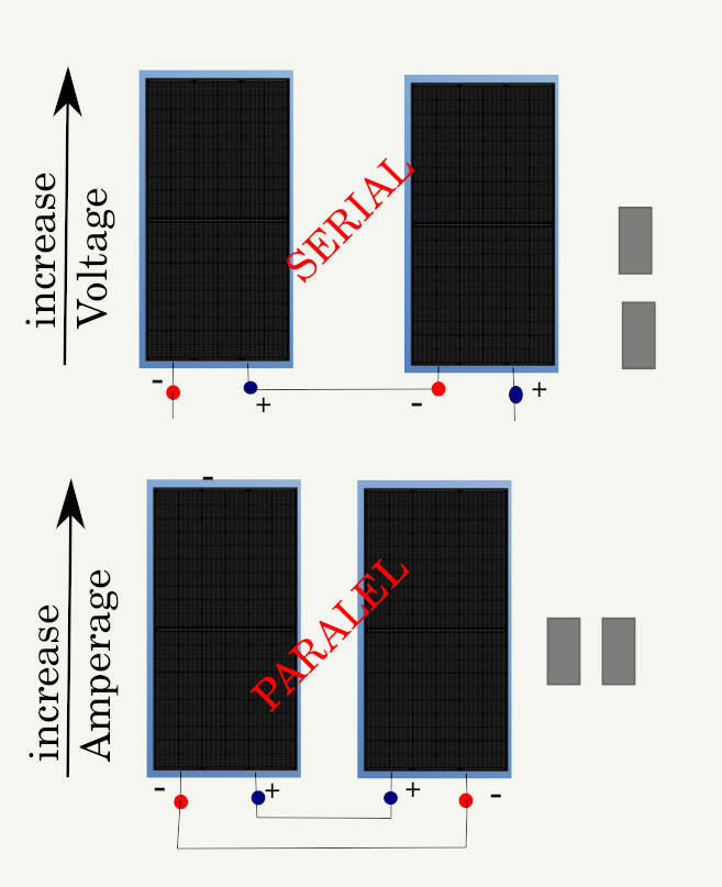

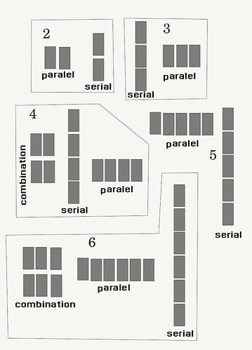

ich habe hier vor mir ein Balkonkraftwerk Set liegen - von Paua - mit 450 Watt. Hierzu gibt es eine Empfehlung, wie die 3 (150 Watt) Module geschalten werden sollen. Es handelt sich hier um eine Mischung. Zwei Module sind parallel geschalten und das dritte kommt dann in Reihe wenn ich das richtig verstehe. Ich frage mich, was hier am Ende für Volt und Ampere raus kommen.
Die Module:
SMF1500M-6X05DB-e
Max Power 150
Max Power Voltage 15.74
Max Power Current 9.67
OPEN-CIRCUIT VOLTAGE 20.49
Max Series Fuse Rating 20 A
(Modul 1 <-> Modul 2 PARALLEL via Y Verbinder) gehen in -> Modul 3 -> Ausgangsleistung?
Ich möchte anstelle eines HM-600 auch eine Powerstation nutzen. Daher die Frage, ob hier die Werte eingehalten werden ( (12~60V)⎓13A, bis zu 650W Eingangsleistung).
Falls mir hier jemand den Rechenweg aufzeigen kann, 1000 Dank (bin kein Profi...).
Das kannst du nicht machen. Für einen eingang kannst du entweder Module mit gleicher Spannung parallel schalten oder Module mit gleichem Strom in Reihe.
Uff, das ist wirklich deren Ernst in der Anleitung....
Also grundsätzlich gilt für die Schaltungen:
Parallel: Spannungen müssen gleich sein und Strom addiert sich
Reihe: Strom muss gleich sein (wird vom schwächsten Glied nur erreicht) und die Spannungen addieren sich.
Hier in dem Beispiel wird beides gemacht, das geht aber bringt nichts bzw. kaum mehr als nur zwei Module in Reihe....
Also hier werden zunächst zwei Module Parallel geschaltet, daraus folgt:
15 V bei 20 A (10+10) und somit 300 Watt Peak Leistung von diesem Strang
Dann wir daran ein einzelnes Modul in Reihe geschaltet, ergibt:
30 V bei max 10 A (Parallel 20 A, einzelnes 10 A ergibt max 10 A) und somit max 300 Watt Peak Leistung.
Also im Endeffekt ist ein drittes Modul für die Katz und bringt nichts (außer du hast bei den Parallel häufig eins im Schatten, aber auch nur dann).
Du brauchst mindestens zwei Module in Reihe um eine Spannung zu erreichen die der WR verarbeiten kann, bei drei in Reihe wird es grenzwertig.
Ich würde dir empfehlen zu schauen noch ein viertes Modul zu bekommen. Und dann entweder 2S pro Eingang anklemmen oder 2S an BKW und 2S an Powerstatiion.

@markp Da hast du es falsch verstanden. Bei Reihe wird die Spannung addiert, also hast du 30V bei 10A.
Und ja man sollte nicht massiv über den Eingangsstrom gehen, aber ein gewisses Maß an "Overpanelling" geht, da der Leistungsempfänger entscheidet was er nimmt.
Schaust Du, wie schon geschrieben bei 3 Paneele kann man nur das eine oder das andere, aber nicht seriell und parallel gemischt.
@solartester Problem ist hier, aber das der Hersteller/Reseller das genau wie oben im Bild in der Anleitung beschreibt.
Und ja es geht auch, bringt nur nichts, da nicht mehr wie 300 Wp möglich sind und das dritte Modul nichts bringt.
@mhltheone sorry, bei Reihe addiere ich meine (OPEN-CIRCUIT) Volt, verstanden. Somit geht das wohl gut mit den beiden Modulen. Allerdings, wenn ich nochmal dumm fragen darf, wie berechnen sich die Ampere? Ich komme da mit den verschiedenen Volt Angaben bei den Modulangaben nicht klar. Von was geht man denn da aus?

@markp Die Open-Circuit Voltage liegt nur an, wenn der Stromkreis offen ist und keine Last.
Das ist zwar nicht ganz irrelevant, aber bei der Spannung liegen 0 A an und es fließt kein Strom.
Wie oben geschrieben:
Reihenschaltung addiert sich die Spannung, also im Betrieb die max Power Voltage von 15,74 V und der Strom bleibt gleich (bzw. kommt nur der niedrigste Wert der in Reihe geschalteten Module an). Ist die Spannung zu hoch für den MPPT-Regler geht er direkt kaputt....
Parallelschaltung muss die Spannung gleich sein (um überhaupt Parallel schalten zu dürfen) und der Strom in Ampere addiert sich. Heißt wenn du nur zwei Panele parallel schaltest hast du 15,74V mit 19,34A. Hier muss aber gesagt werden, das der MPPT regelt und sich maximal soviel nimmt wie er kann. Sonst wäre eine Verschaltung an Batterie die je nach BMS 100A/200A oder mehr liefert nicht möglich...
Dazu muss aber gesagt werden (passiert bei eine Batterie nicht) dass Stromspitzen die der MPPT nicht weg regeln kann, langfristig zu einer schnelleren Alterung führen kann.
