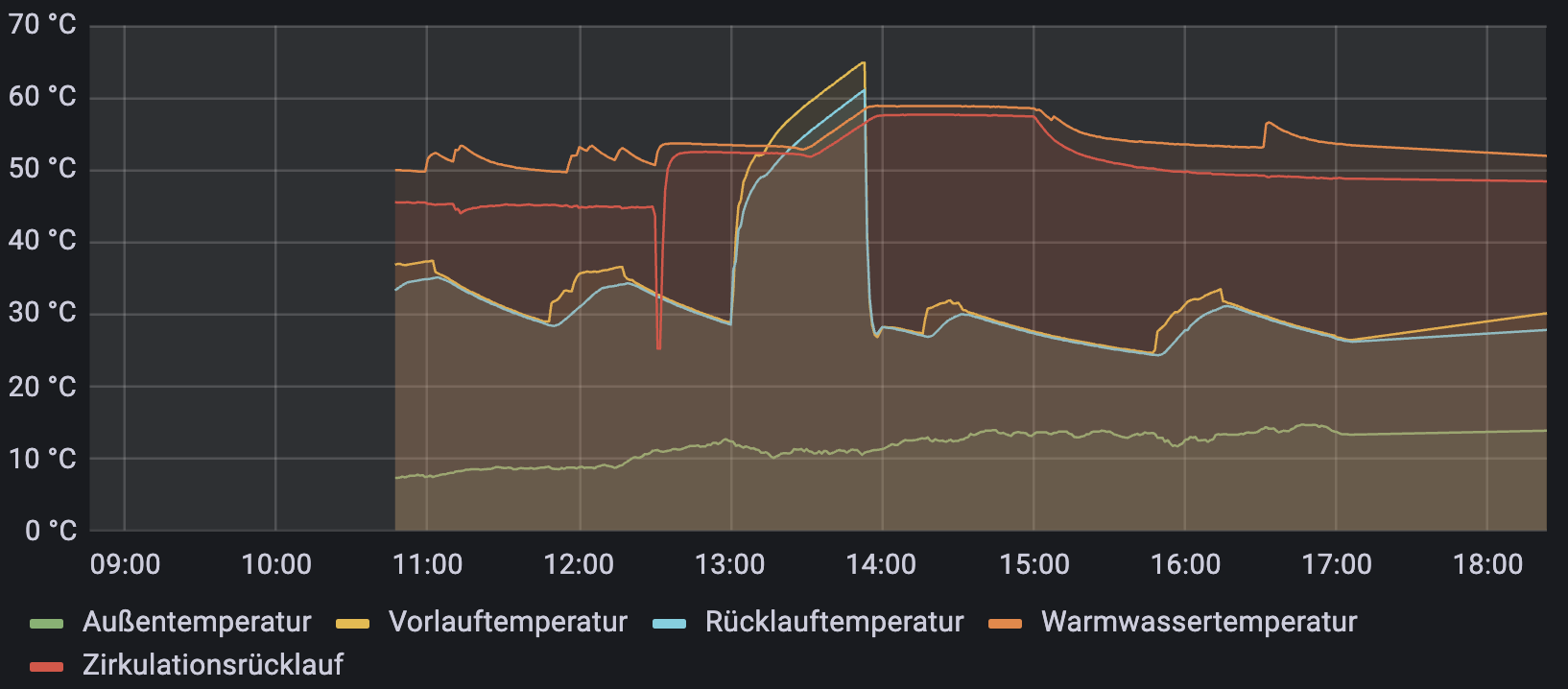

Aber was ist mit dem 2. Beispiel? Hier noch mal eine andere Situation, zusammen mit Screenshots aus meinem Monitoring. Der erste Screenshot zeigt die Temperatur des Warmwassers am oberen Auslass des Speichers (gelb), während die Zirkulationspumpe läuft. Die Wassertemperatur beträgt etwas über 53°C. Um 13h springt die WP an, die Leistung (blau) geht von ca 2.4kW auf 3.4kW hoch, um 13:53 ist das Wasser etwas über 58°C warm und die WP schaltet ab. Das Wasser wurde also in 53 Minuten um 5K erwärmt bei einer mittleren Leistung von rund 3.1kW. In der Zeit wurde laut WP-Stromzähler 2.66kWh verbraucht. Es wurden 280kg * 5K * 1.16kWh/kg*K = 1.62kWh Wärmeenergie ins Wasser übertragen.

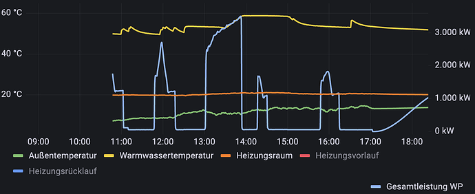

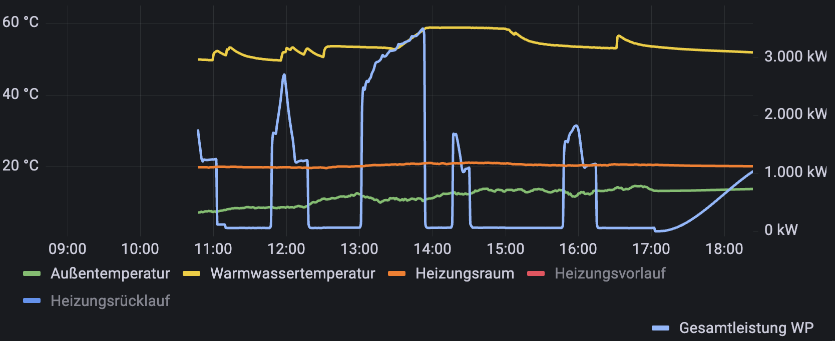

Der 2. Screenshot zeigt zusätzlich zur Warmwassertemperatur noch die Rücklauftemperatur des Zirkulationskreislaufs (rund 1K gehen durch die Zirkulation verloren) und die Vor- und Rücklauftemperaturen am Außengerät. Natürlich muss die Vorlauftemperatur erst die Warmwassertemperatur überschreiten, bevor das Warmwasser wärmer wird, und das Wasser in Vor- und Rücklaufrohren (ca 12m Rohrleitung) muss auch erst erwärmt werden. Trotzdem ist eine Ausbeute von 1.62kWh Wärmeenergie bei 2.66kWh eingesetzter elektrischer Energie ja schon kontraproduktiv.
Das Innengerät zeigt durchaus eine passable Jahresarbeitszahl an, ein bisschen über 3, wenn ich mich recht erinnere.
Ganz ehrlich... So kannst Du das doch alles nicht rechnen. Das sind alle möglichen Sensorwerte durcheinander ohne Informationen was z.B. der Speicher überhaupt macht. Dazu kommt, in welchem Modus läuft Deine WP überhaupt? WW ist bei der Vaillant häufig so eingestellt, dass der Heizstab immer mitläuft. Erstmal die Grundkonfiguration richtig machen!
Zuerst: Der COP ist definiert mit Leistungsaufnahme in Strom und Leistungsabgabe in Wärme. Den kannst Du nur berechnen wenn Du einen Wärmemengenzähler in den Vor- und Rücklauf direkt zur WP hängst. und mit einem Stromzähler sämtlichen Stromverbrauch der WP trackst. Alles andere berechnet nicht den COP!!!!
Dann: Was ist das überhaupt für ein Speicher? Du hast doch unterschiedliche Temperaturbereiche im Speicher?! Wie ist der Speicher designt? Schichtspeicher? An welchen Stellen wird entnommen, insbesondere da Du ja bei eingeschalteter Zirkulation misst. Wie effizient ist der Wärmetauscher? An welcher Stelle im Speicher hängt der Sensor? Alles variablen die eine reale Bestimmung gar nicht zulassen. Du rechnest da gefühlt irgendetwas, aber nicht die Effizienz Deiner Wärmepumpe!

Das ist ja gerade der Punkt: ich versuche, die Temperatur von 280l Warmwasser (dank Zirkulationspumpe vermutet gut durchmischt) als Maß für die erzeugte Wärmemenge zu betrachten. Dass es dabei Fehlerquellen gibt, weiß ich (Zuleitungen zB). Offenbar sind die Fehlerquellen aber nicht in der Größenordnung von 20% oder 50%, sondern eher bei 300%. Das finde ich merkwürdig, deswegen frage ich hier.

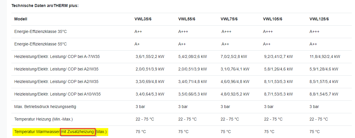

Laut Datenblatt sind 75°C ohne Heizstab möglich. Und echt jetzt - das Logging der Heizung selber anzweifeln? Das ist mir zu esoterisch. Da kann ich auch gleich annehmen, dass die Datenblätter nicht stimmen etc. In keiner Anleitung (Außengerät, Innengerät, Steuerungseinheit) steht etwas davon, dass man den Heizstab zur Warmwasserbereitung ab- oder anschalten kann. Oder findest Du da einen Hinweis?
Deswegen, und wegen des Betriebsstundenzählers, gehe ich davon aus, dass Warmwasser generell ohne Heizstab gemacht wird.

Und nun gibst Du die Info, man kann da nichts konfigurieren... Aber WW steht auf 70 Grad. Dann wird die Effizienz im WW Bereich u.U. doch daher kommen. Ansonsten mal Google bemühen. Bei Eingabe eines entsprechenden Suchbegriffes ist es anderen zumindest gelungen da eine Einstellung zu finden. Vielleicht heißt die auch nicht einfach Heizstab an/aus sondern es ist die Art des WW-Programms.

Oh... Gerade gefunden...
War jetzt aber nicht von der Vaillant Homepage. Nur durch Zufall gesehen. Kannst Du sicher noch mal verifizieren in den Datenblättern von Vaillant.
