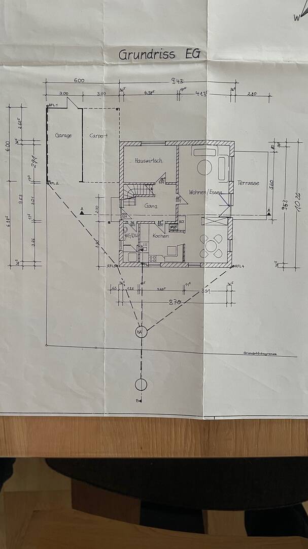

"Zunächst einmal vielen Dank für Ihre Ideen. Es geht um die Heizung des 120qm großen Hauses meiner Schwiegereltern, das im Jahr 1998 gebaut wurde. Zusätzlich wurde ein Kachelofen eingebaut, der das Haus zentral gut erwärmen kann. Der Jahresverbrauch liegt bei 8 Steer Holz, was etwa 12000 kWh Heizleistung für die Heizperiode entspricht.
Das Ganze wurde mit einer Gasheizung erweitert, die einen Jahresverbrauch (inklusive Warmwasser) von 13500 kWh hatte. 2014/2015 wurde die Gasheizung dann durch eine Wärmepumpe der Firma Ochsner ersetzt. Leider ist keine Fußbodenheizung vorhanden, sondern nur Heizkörper, was dazu führt, dass der Stromverbrauch nicht unerheblich ist und sie die Anlage daher lediglich für die Warmwasserbereitung verwenden. Die Anlage ist meiner Einschätzung nach völlig überdimensioniert mit 16 kW Nennleistung und funktioniert auch nicht fehlerfrei. Der Kundenservice ist eine Katastrophe und sehr teuer. Allein die Anfahrt kostet über 200€.
Aktuell benötigt die Anlage für die Warmwasserbereitung ca. 8 kWh pro Tag. Die Ochsner-Anlage ist leider alles andere als smart und die Bedienung kompliziert und altmodisch. Wenn man wirklich etwas ändern möchte, benötigt man ein Passwort, das aber nur der Ochsner-Kundenservice hat und nicht herausgegeben wird. Die Anlage hat am Ende des Tages 25000€ gekostet und ist absoluter Mist.
Das führt dazu, dass bis jetzt nur mit Holz geheizt wird. Jetzt wurde jedoch beschlossen, dass der Ofen nicht weiter verwendet werden darf, außer er wird mit Filtern nachgerüstet, was auch umgesetzt wird.
Es gibt auch noch einen 2 kW Heizstab, der in der Übergangszeit und im Sommer den PV-Überschuss zum Heizen des Wassers verwendet.
Vorhanden ist auch eine 10 kW PV-Anlage mit einem Huawei-Wechselrichter mit einer Nennleistung von 8 kW und zusätzlich ein 10 kW Akku.
Ich bin bereits auf der Suche nach einer Lösung, aber ich weiß wirklich nicht, was das Beste für sie ist. Meine Idee ist, eine Panasonic Heatcharge VZ9 SKE Split-Klimaanlage zentral einzubauen, um damit das Erdgeschoss und Obergeschoss zu beheizen und das Warmwasser mit einer Brauchwasserwärmepumpe zu betreiben.
Jetzt nochmal 25000€ zu investieren ist auf keinen Fall drinnen daher suche ich nach einer kostengünstigen Möglichkeit die Heizung zu modernisieren.
Was wären eure Ideen in dieser Situation?

mit einer VZ9 bekommst Du niemals das ganze Haus beheizt.
Die Heatcharge ist wirklich in jeder Hinsicht hervorragend, aber Wunder kann sie auch nicht vollbringen.
Ich schaffe es nicht mal ein Stockwerk damit zu beheizen und rüste deshalb dieses Jahr nochmal 2 Anlagen nach.
Auch die Heatcharge braucht ordentlich Strom, wenn es richtig kalt ist, auch wenn sie mit Sicherheit deutlich effizienter ist als eine Luft-Wasser Anlage
PV ist auch nicht wirklich hilfreich, ich habe extra "Winter Panels" senkrecht an der Südwand des Hauses hängen, aber was nützt Dir das, wenn die Sonne wochenlang gar nicht scheint und wenn, dann nur für 4-5 Stunden?

Die Anlage ist aber laut Datenblatt bis 190qm, warum geht das dann nicht? Der Kachelofen schafft das auch (ist nicht Wasserführend!)
Ja, die 190qm liest man immer wieder, wahrscheinlich ist das auch realistisch, wenn man einen einzelnen 190qm großen Raum heizen will.
Muss die Wärme aber durch Türöffnungen und noch dazu über 2 Stockwerke geht das nicht mehr.
Die Türöffnungen sind das Problem, man bekommt dort nicht so schnell so viel Wärme durch, wie durch die Außenwände der Räume verloren geht.
Je höher die Außentemperatur und je besser die Dämmung des Hauses, um so besser funktioniert es.
Aber wenn es der Kachelofen alleine schafft wäre es einen Versuch wert.

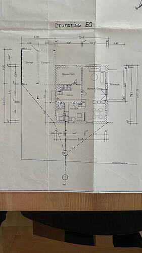

Na mal sehen wie sie sich entscheiden, dort ist ja nur ein Stock nach oben mit großem offen Flur und dann muss die Anlage halt hoffentlich möglichst leise durch den Flur und die Tür ins Wohnzimmer.... da ist der Knackpunkt! Ich bin gespannt!

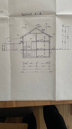

Genau der nach oben offene Flur wird es Dir sehr schwierig machen, denn da geht Dir ja die ganze Wärme nach oben weg.
Wir haben auch 2 Stockwerke und zum Glück ist praktisch nur der obere Stock bewohnt.
Ich versuche erst gar nicht den unteren Stock irgendwie mit Klimas mitzuheizen.
In den 2 Räumen dort bleiben die Türen zu und drinnen werkeln die Heizkörper der Ölheizung.
Hier sehe ich keine Möglichkeit das zu optimieren.
Im Sommer ist es dann umgekehrt, beim Kühlen des bewohnten oberen Stockwerks haut einem die Kälte durchs offene Treppenhaus nach unten ab.
