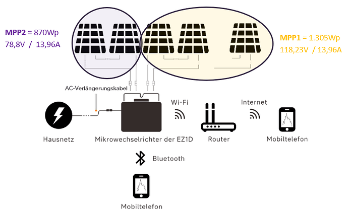

Ich habe meine Planung mal konkretisiert und stehe vor der Frage der Verstringung und der Wechselrichter. Ich sehe folgende Möglchkeiten für mein BKW. Aber welche Möglichkeit macht Sinn oder welche gitb es eventuel noch?
Option 1: Nutzung von 4 Modulen mit Batteriespeicher und einem Wechselrichter

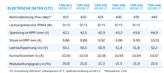

Module: IBC Module Bifacial 435 LS-TA1 (Link zum Datenblatt)
WR: 1x Growatt Neo 800M-x , 800W (Link zum Datenblatt)
Batteriespeicher: Growatt Noah 2000 (Link zum Datenblatt)

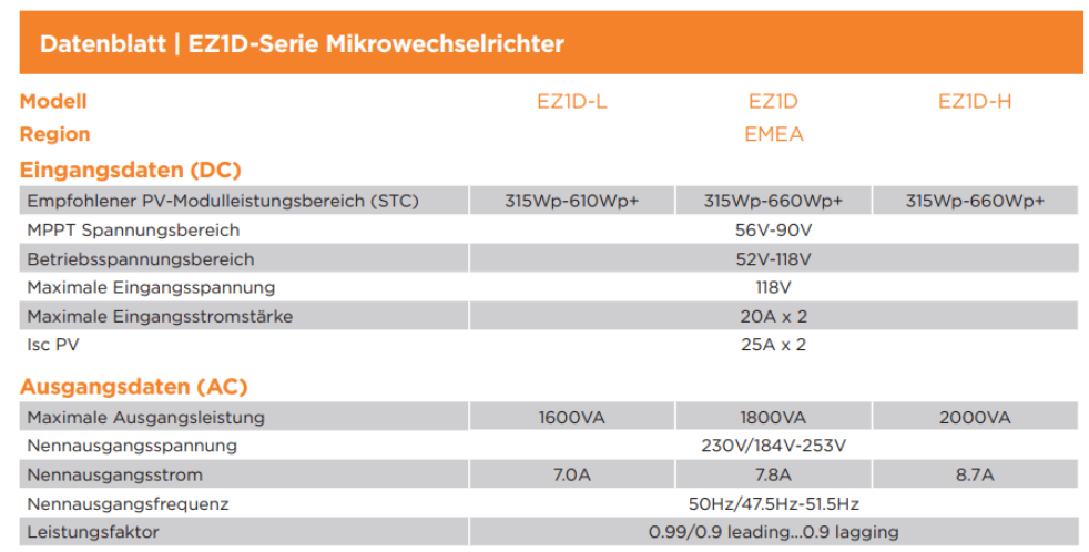

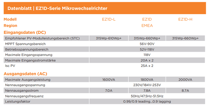

Option 2: Nutzung von 4 oder 5 Modulen ohne Speicher und mit einem großen Wechselrichter
WR: 1x APsystems EZ1-D, 1.800W (Link zum Datenblatt)

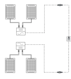

Option 3: Nutzung von 5 Modulen ohne Speicher und mit zwei kleinen Wechselrichter (Serie)
WR: 2x Growatt Neo 800M-x , 800W (Link zum Datenblatt)
Ist das überhaupt möglich?
