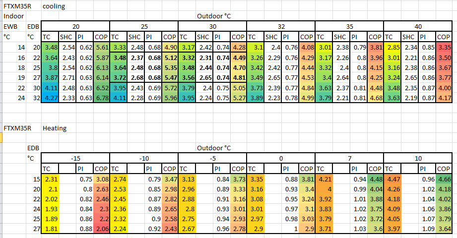

Wie schon gesagt, schau ins Datenblatt, dann wird vieles klarer.
z.B. hier für eine Perfera:
https://atexxo.com/wp-content/uploads/RXM-R_20-71_Data-books_English.pdf
Heizen und Kühlen bewegt sich in ähnlicher Größenordnung, wenn es dich beruhigt.
Es gibt aber nicht den einen COP, der hängt von mehreren Faktoren ab, u.a. Temperaturen innen, aussen und Leistungsanforderung. Normalerweise werden die in der Teillast nochmal (wesentlich) besser, weil die zur Verfügung stehenden Wärmetauscherflächen relativ zur Leistung größer werden.
Es gibt auch nicht die eine Leistung, hängt auch von den Temperaturniveaus ab.
In bunt und in Farbe z.B. für eine 35er Perfera:
