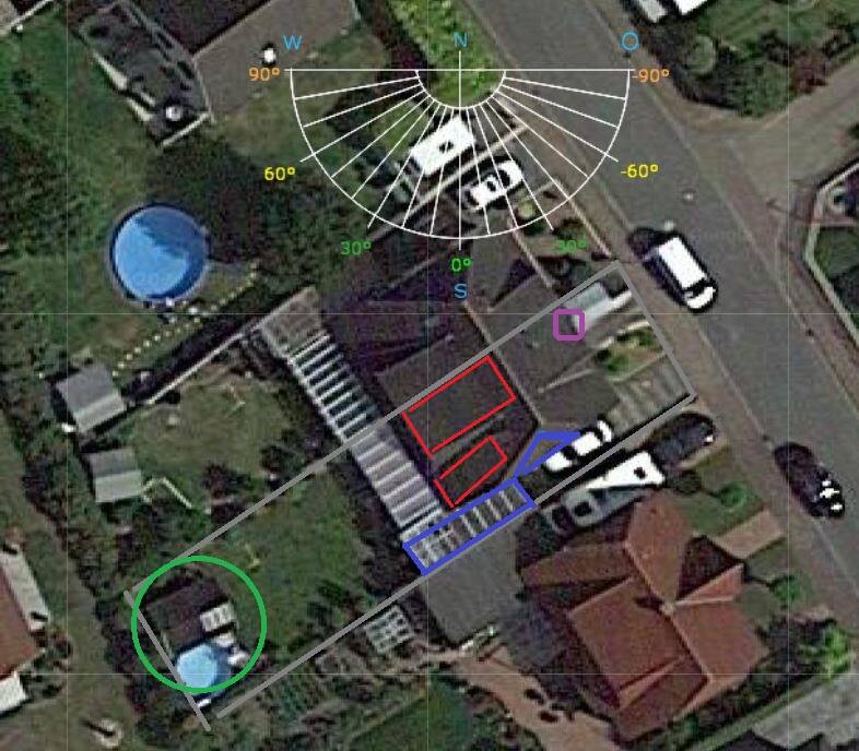

Zu Meiner Anlage,
DIY Akku Eve LV280k mit Daly 280a BMS und 5A Equilizer
Inverter MPP Solar MPI10k
10x JaSolar x JAM72S30 Half-Cut mit 545W ( Daten nach STC Voc 49,8V / Vmp 41,8V / ICS 13,9A / Imp 13A )
11x MaySun Twisun MS410MDG-40H 1/3 Cut mit 410W ( Daten nach STC Voc 53,2V / Vmp 44V / ICS 9,88A / Imp 9,32A )
Viel Kabel dazwischen, aber bereits auf die Längen mit ca. 30m 6mm² für die Modulverbindung bis unter das Carport zum Trennschalter / der Schmelzsicherung und ca. 40m 10mm² verlegt auf 2 Stränge ( 4 Kabel ) bis zum Inverter ( Lila ). Anders war es nicht möglich.
Um das meiste an Platz für Solar aus zu nutzen, habe ich folgende Konfiguration, wie sie auch unten auf dem Bild zu erkennen ist
7 Module JaSolar flach auf dem Carportdach ( Blau )
3 Module JaSolar auf dem kleinen Seitendach mit einem Winkel von 65° ausrichtung -30° ( Blau )
4 Module MaySun über dem Büro mit einem Winkel von 25° ausrichtung 60° ( Rot)
7 Module MaySun auf dem Restlichen Dach mit einem Winkel von 50° ausrichtung 60° ( Rot )
Somit habe ich auf dem Einen Strang mit JaSolar im Betrieb rechnerisch ca. 410V
und in dem anderen Strang ca. 484V Also in der Theorie, die Wirklichkeit liegt bei 370V und 440V
Sie ist also wie man erkennen kann, nicht wirklich Optimal. ( Lila ist der Inverter )
Jetzt zu meinem Vorhaben. Ich habe noch ein paar MaySun Module von meiner Bestellung über und würde gerne 3 Module auf das kleine Häuschen ( Grün ) legen, mit einem Winkel von 20° ausrichtung -25°. Dort sind zur Zeit 3 Platten mit 300W und einem kleinen 12V auf 230V Wandler für die Poolpumpe verlegt, jedoch hab ich dort nun schon 2Akkus durchgeraucht, da es einfach zu stark Sonnenabhängig ist, und dann die Pumpe an und aus geht.
Jetzt zu meinem Problem, Ich bin gelernter E-Installateur aber dieses Wissen habe ich zuletzt vor 20 Jahren angewandt.
Aber ich kann mir nicht vorstellen, das Die Kombination mit den unterschiedlichen Modulen wirklich Sinnvoll ist. Da meiner Meinung nach die Module sich immer dem schlechtesten anpassen, da sie in Reihe geschaltet sind.
Daher nun die Fragen, Kann ein Optimierer ( auch wenn er dafür nicht gemacht ist ) dieses Problem lösen, oder gibt eine Alternative für diese Fälle ?
Und wenn nein, würden die Bypass Dioden der Module in dem Moment die 3 Platten vom Kreislauf nehmen ? wenn ich diese Module mit den anderen Maysun Modulen zusammen lege und Die Sonne über das Haus des Nachbarn zieht ? Denn Die Hütte Steht jetzt ab ca. 3 Stunden vor Sonnenuntergang im Schatten.
