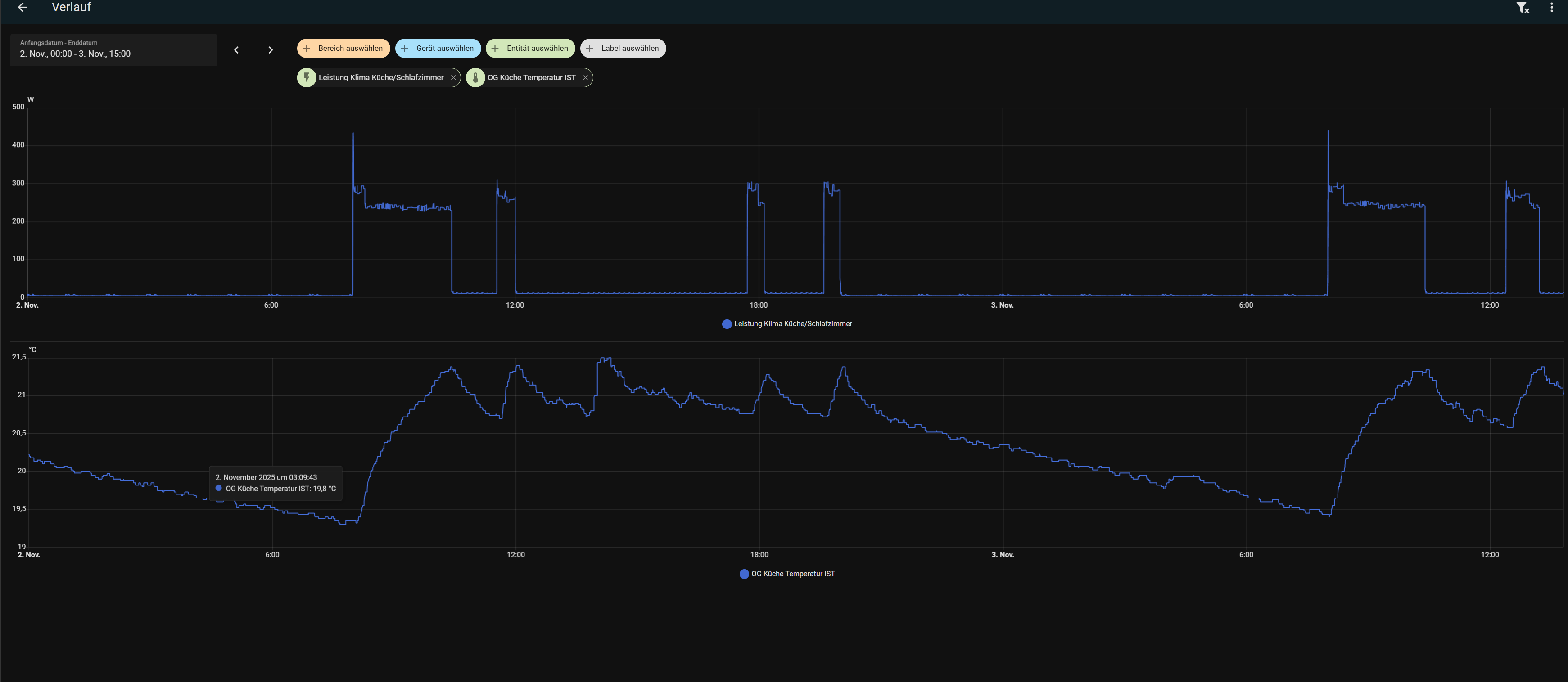

Ich habe hier auch das Dilemma, dass die Räume wo die 2MXM ist so gut isoliert sind, dass die eigentlich nie durchläuft.
Aktuell sieht es bei mir so aus.
Das ist sparsamer als mit Tricks die Anlage zum Durchlaufen zu zwingen.
Und sparsamer als das, was die Anlage out of the box machen würde.
Out of the box hätte ich statt 5 Takte vermutlich 50 Takte gehabt.
Aber darum würde ich gerade wenn man sehr wenig Heizlast hat wirklich Daikin, Faikin-Module und eine Temperatur-Hysterese empfehlen.
Und wenn du gut isolierte Räume hast wo wirklich wenig Heizlast reingeht.
Dann hast du auch den Vorteil, dass du keine Strahlungskälte in den Taktpausen hast.
Ich bin der Meinung das ist der Effizienteste Weg.

Aber die Aufzeichnungen der elektr. Leistungsaufnahme zeigen, das AG geht auch bei Bedarfssteuerung 40% nicht unter 150W. Da zähle ich die Schwankungen beim Takten jetzt mal nicht dazu. Da fängt sich nach einer Pause zwar mit um die 120W an, geht aber zügig auf die 150W.
Wir haben im EG schon alle Türen offen, die Wärme verteilt sich realtiv gut im gesamten EG, jedoch wird getaktet, dann folt eine weniger als 5min lange Pause und dann gehts wieder von vorne los.
Die 2AMXM40M + ATXM25A + ATXM25A für Obergeschoss Schlafzimmer und Kinderzimmer hingegen geht, pro IG gesehen, super weit runter. Am Wochenende hatte ich spaßeshalber mal beide Räume auf Sollwert 18°C eingestellt und nach einem Einpendeln lief das AG mit ca. 60W pro IG durch. Das war so bei um die 11°C Außentemperatur. Das fand ich ehrlich gesagt sehr beeindruckend.
Allerdings: Dieses gemächliche Durchlaufen mit sehr niedriger elektr. Leistung pro IG kann aber super schnell gestört werden. Ich brauche nur den Sollwert eines Raumes um 0,5K erhöhen, schon gehts mit Takten und ungleichmäßigem Lauf los. Oder ich hab nicht lange genug auf ein erneutes Einpendeln gewartet. Die Anlage lief von frühem Vormittag bis zum späten Nachmittag durch.
