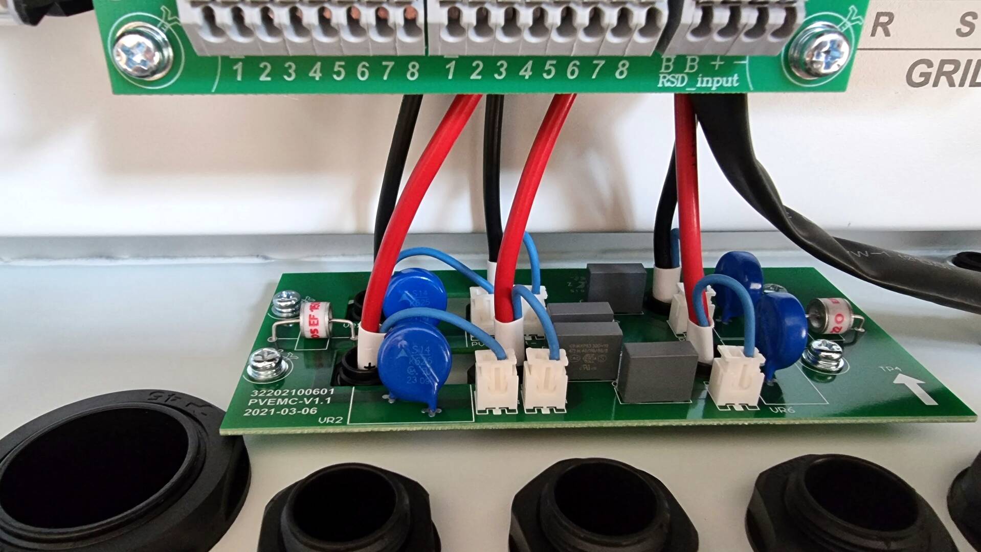

Eine Widerstandmessung zwischen dem Pluspol von PV1.1 und Pluspol von PV1.2 und das selbe am Minuspol im ausgeschalteten Zustand wird zeigen ob die nach dem Stecker intern parallelgeschaltet sind.
Hab jetzt den Widerstand gemessen, ist gleich (000.5 Ohm) wenn ich nur den Multimeter zusammen halte. Man sieht aber auch im inneren das die Anschlüsse zusammen sind nach den Steckern.
Das einzige, macht die Platine davor irgendwas, weil hier die Stecker getrennt sind?
Kann hier wer unterstützen, kann ich meinen bereits parallel geschalteten String auf nur einen Anschluß am MPPT1 anschließen oder muss ich ihn wieder Teilen?
Da sind 4 mm2 Kabel von dem Stecker zum MPPT Regler
Wenn Du mit den erlaubten 26A kommst dann überlastest Du dieses 4 mm2 Kabel nicht, das hält das schon aus, es hat auf der Platine auch nur 4 blaue Varistoren, also müssen die PV1 Buchsen schon an der Platine gebrückt sein sonst wären zwei Buchsen nicht gegen Überspannung abgesichert.

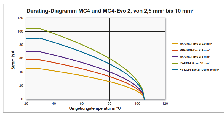

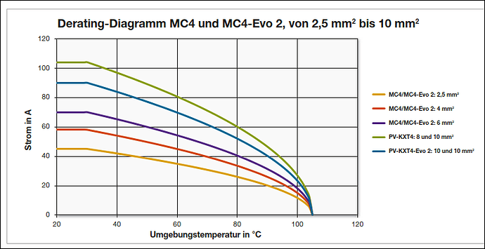

Ein Stäubli MC4 Stecker darf mit einem 4 mm2 Kabel ausgerüstet bei 40°C Umgebungstemperatur noch über 50A durchlassen
Also steck an und gut ist
