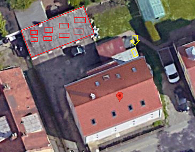

Also, ich habe heute bei der Kälte meine zwei Module mit HM-600 WR montiert. Ich habe so sehr gekocht vor Wut, weil ich die Module nicht dort montieren konnte wo ich es eigentlich wollte, dass es gar nicht mal so kalt war.
Bild ist von Google Maps, müsste nach Norden ausgerichtet sein. Module wurden flach montiert. Das Dach hat eine minimale Neigung nach Nord-Westen.
Eigentlich war geplant, die Module auf die Garagen zu montieren (rot markiert).
Da das Garagendach aber mit netten giftigen platten eingedeckt wurde inkl. das die Garagen halb auseinander fallen, habe ich mich für die gelb markierte stelle entschieden, eine Art Abstellraum aus Trapezblech (recht stabil).
Als ich heute um ca. 15:30 Uhr das erste Modul angeschlossen hatte, hat der WR schon angefangen zu blinken. Habe mir so ein DTU-Lite zugelegt. Mal sehen ob die Dinger morgen etwas produzieren xD
Sollten wir mit unseren Sanierungsmaßnahmen irgendwann im Hof landen, will ich die Garagen abreißen und Carports hin bauen, am besten mit Ost-West ausgerichteten Modulen. Bis dahin dauert das leider noch seeeehr lange. Bis es soweit ist, informiere ich mich natürlich über günstige Angebote zum selber bauen.
Jetzt müssen die Module erstmal was leisten bzw. produzieren, da einige freunde ebenfalls sehr gespannt sind. Sollte ich bei anderen ebenfalls so eine kleine Anlage installieren, werde ich euch auf jeden fall berichten.

Ich kenne jemanden, der hat nur 1 Zähler zum Stromnetz und für die Mieter jeweils eigene Subzähler. Solar speist damit alle ein, das Dach nach SO und die Wand nach SW sind doch ideal für eine Gemeinschaftsanlage. Das dürfte sich viel eher rechnen als viele kleine, wenn du deinen Strom gegen die Bezugskosten aufrechnest. Und wenn eh schon grundrenoviert ist mit alles neu, dann müssen ja die Leerrohre für Solar schon da sein. Hoffentlich an eine Stelle, die sich für Batterie (später) eignet
Sieht ja garnicht sooo Übel aus. Ist das noch immer nur ein Modul?
Das mit dem Eternitdach ist natürlich blöd. Da müsstest du dann ein Gestell drüber bauen...

Wenn die Garagen eh bald gegen carport getauscht werden, könnt ihr das vielleicht vorziehen? - Holzständer und neue grosse Module drauf, immer so als Spitzdach mit 15° Neigung? Wie breit macht man carports? - Mit 24 Modulen der 500W Klasse kriegst 3 Parkplätze 4m breit komplett eingedeckt - geht "in kleiner" (3,3m breit) auch mit 24 Modulen der 4xxW Größe - Module kosten nur noch so viel wie klassisch eindecken, teilweise weniger...

Die carpots würden frühestens nächstes, wenn nicht sogar übernächstes Jahr kommen. Tiefe 4 Meter und Breite sollte 24 Meter sein. Aktuell plane ich eine Volleinspeisung mit dem erzeugten Strom vom carport. Bis dahin würde ich gerne aus "langeweile" die sechs module montieren, deswegen die suche nach einem FI/LS.
Das Eindecken würde ich sowieso so gestalten, dass nichts mehr unter den Modulen kommt, wäre ja reine Material-, Geld- und Zeitverschwendung.
Ich muss bloß noch ein gutes Angebot finden. Würde den Carport gerne aus feuerverzinkten Stahl bauen. Ich weiß das ist teurer, aber auch langlebiger.
Falls jemand gute Angebote/Firmen in der Nähe von 86157 Augsburg kennt, dann mir ja gerne berichten.
Theoretisch könnte man Aussenwände stehen lassen und mim Rest vom abriss erhöhen/erweitern. - Holz oder Stahl, beides hält bei bissel Pflege länger als ein Menschenleben. Carport ist ja eher trocken. - Eine Holzkonstruktion speichert CO2, Stahl verzinkt lässt viel davon in die Luft bei der Herstellung. - Rechnet sich Volleinspeisung? Keine Ladesteckdosen?

@tageloehner da ist leider nichts mehr mit wände stehen lassen, die dinger sind total am A****
Zudem MUSS der gesamte Hof gemacht werden, da dort mehr Krater und Schlaglöcher als in einem Kriegsgebiet sind.
OK wenn alles nur noch Schutt ist :slight_smile: Ladesteckdosen kannste ja als Überschussverbrauch programmieren, aber das ist dann keine Volleinspeisung mehr. - Schade daß der Hauptverteiler schon neu ist. Am besten (finanziell) fährste wenn die Mieter deinen Strom verbrauchen. Das geht gut mit 1 Hauptzähler und deinen eigenen Subzählern, aber bei 3x80A wär das wandlerzähler.
