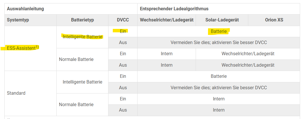

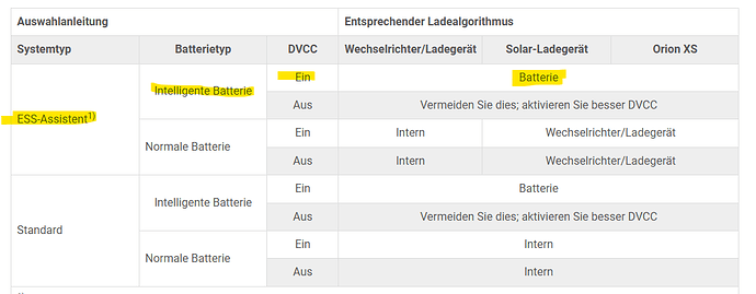

Durch die Speicher und das vorhandene BMS ist die Steuerung aller Victron Komponenten auf “externe Steuerung” gestellt worden. Damit werden alle in den Geräten eingestellten Ladewerte ignoriert und ausschließlich nach den Parametern des BMS gesteuert (CVL).
Im Cerbo kann man darüber hinaus in den DVCC Einstellungen eine niedrigere maximale Ladespannung einstellen. Alle Geräte folgen dann dieser Einstellung.
Außer die Einspeisebegrenzung wird aktiviert, dann scheint das alles nicht mehr zu wirken.
Und das ist aus meiner Sicht das Grundproblem und von der Systematik ganz falsch! Das BMS hat mit der Ladesteuerung rein gar nichts zu tun - wird aber von div. Herstellern immer mehr so umgesetzt. Eigentlich ist das BMS nur und ausschließlich dazu da, die Batterie und ihre Zellen zu überwachen und zu schützen. Wenn es gleichzeitig Ladefunktionen übernimmt, dann ist die letzte Sicherheitsbarriere durchbrochen! Die Ladesteuerung ist Aufgabe des Ladereglers, nicht des BMS.
Und wenn dann noch von extern etwas übersteuert wird, dann ist schnell der überblick ganz verloren!
Dies wird aber selbst von Victron so empfohlen:
