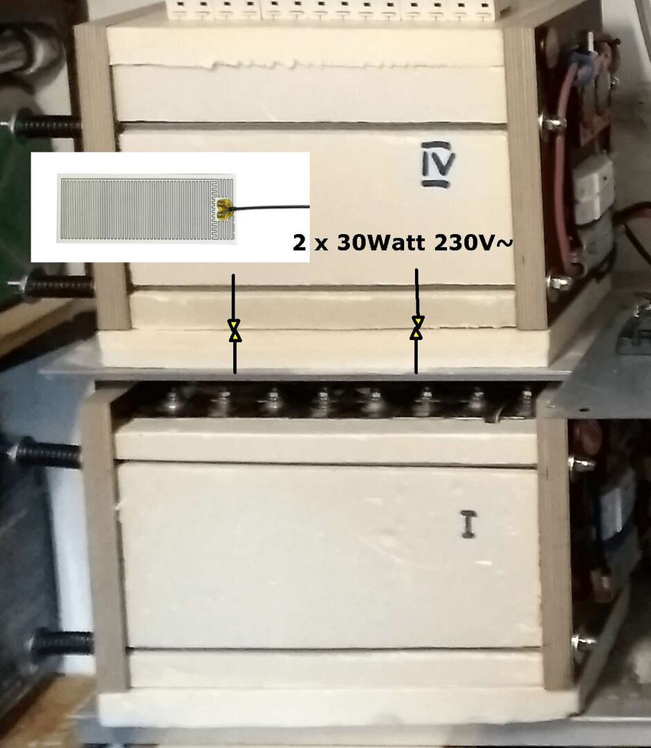

Meine Batterien sind in 30mm PU Dämmplatten gepackt und stehen auf selbstklebenden Heizmatten. Pro acht Zellen 2 mal 230Volt / 30 Watt in Serie geschaltet.
Leider gibt es genau meine Heizmatten nicht mehr bei EBAY.
Die Heizmatten sind auf dünnes Aluminiumblech geklebt und mit Wärmeleitpaste unten an die Zellen gebracht. Das Blech ist schutzgeerdet.
Die Heizung läuft also mit 230Volt Ersatzstrom und ggf. auch mit Hausstrom. 0 -15 – 30 – 45 Watt.

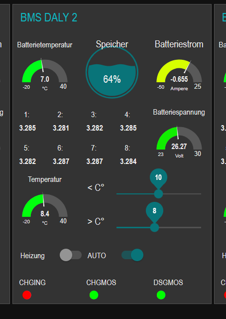

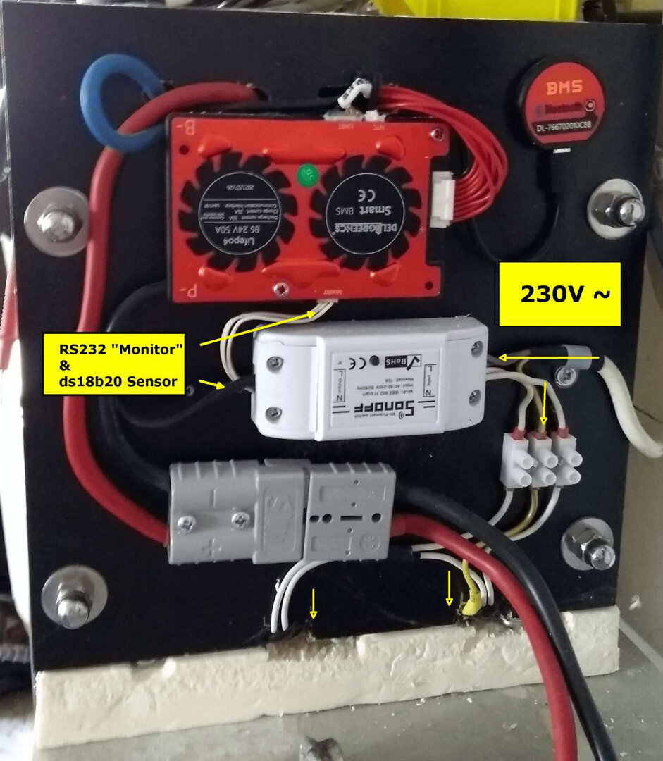

Jeder Block hat einen SONOFF mit 230Volt Relais und einen DS18b20 Temperatursensor.
Mit dem SONOFF wird die Heizmatte geschaltet und nebenbei das BMS über den „Monitor“ über WLAN und MQTT in NodeRed, Grafana etc. dargestellt.
Der Verbrauch hält sich in Grenzen, auch in den kalten Nächten. Einmal erwärmt hält die Masse der Zellen doch recht lange vor.
