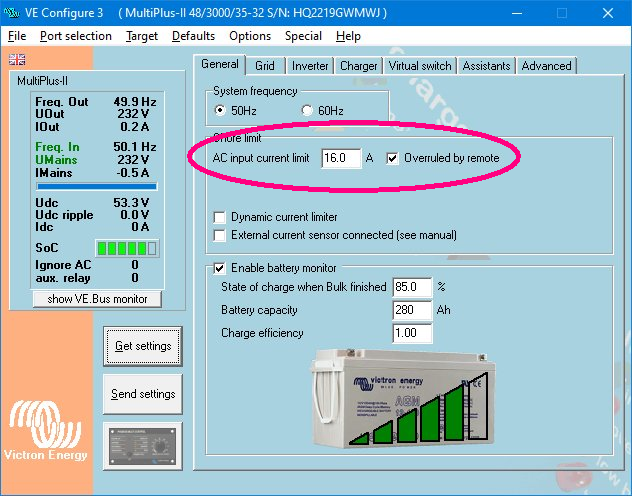

im ESS Mode 2 and 3 Dokument steht
wie @wihz schon sagte. Ansonsten solltest du im ESS Mode 3 unabhängig von irgendwelchen Charger Limits sein. Eventuell könnte noch das AC Limit reinfunken, wobei ich nicht weiss, ob sich das "Overruled by remote" auch auf den Mode 3 Setpoint bezieht oder nur auf das (ggf virtuelle) Remote Panel
