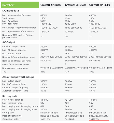

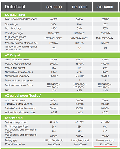

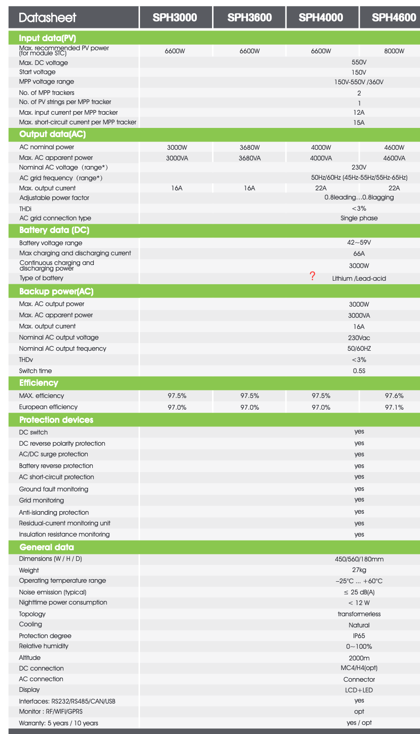

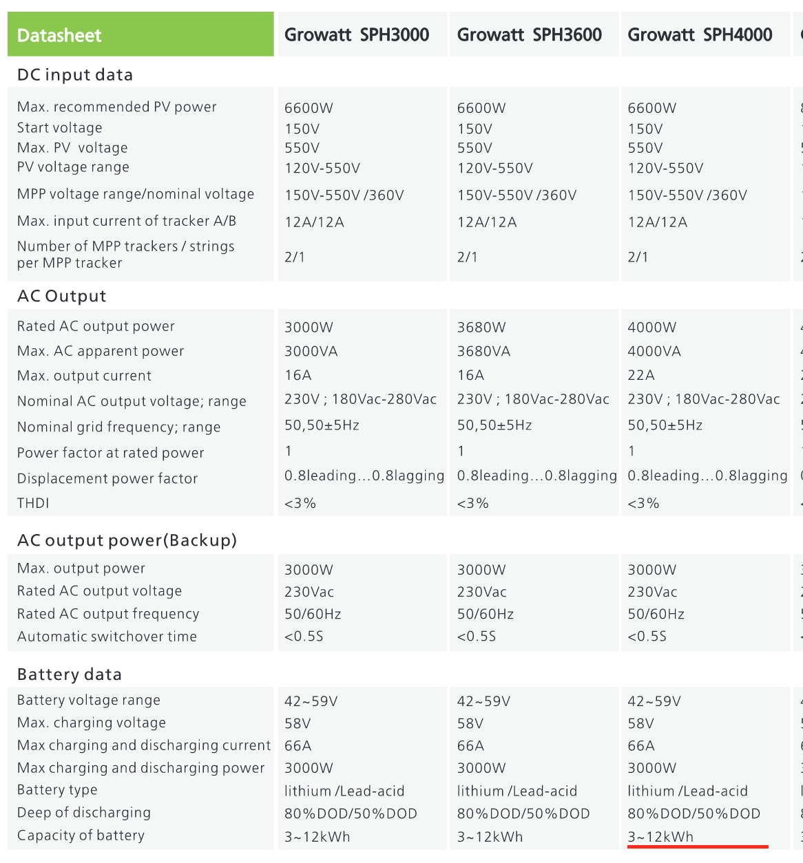

Sorry, eher habe ich es leider nicht geschafft. Hier habe ich mal die unterschiedlichen Angaben raus gesucht. Alles aus unterschiedlichen Datenblättern, die ich nach einer Google-Suche nach "growatt sph 4000 datasheet pdf" gefunden habe.
Schon merkwürdig, dass diese alle unterschiedliche Angaben enthalten.
![29958=5392-Bildschirmfoto-2022-05-26-um-12.40.31.png|1394x1306](upload://u2vJT2aRjFhdKKl77rybHQjsL2t.png)
Der Hersteller hat sich leider noch nicht auf meine Anfrage hin gemeldet.
Wie Thomas richtig aufgeführt hat gehe ich von 66A bei 48V, also 3168W Lade-/Entladeleistung aus. Da müsste die Kapazität des Akkus doch eher eine untergeordnete Rolle spielen, oder sehe ich das falsch?
