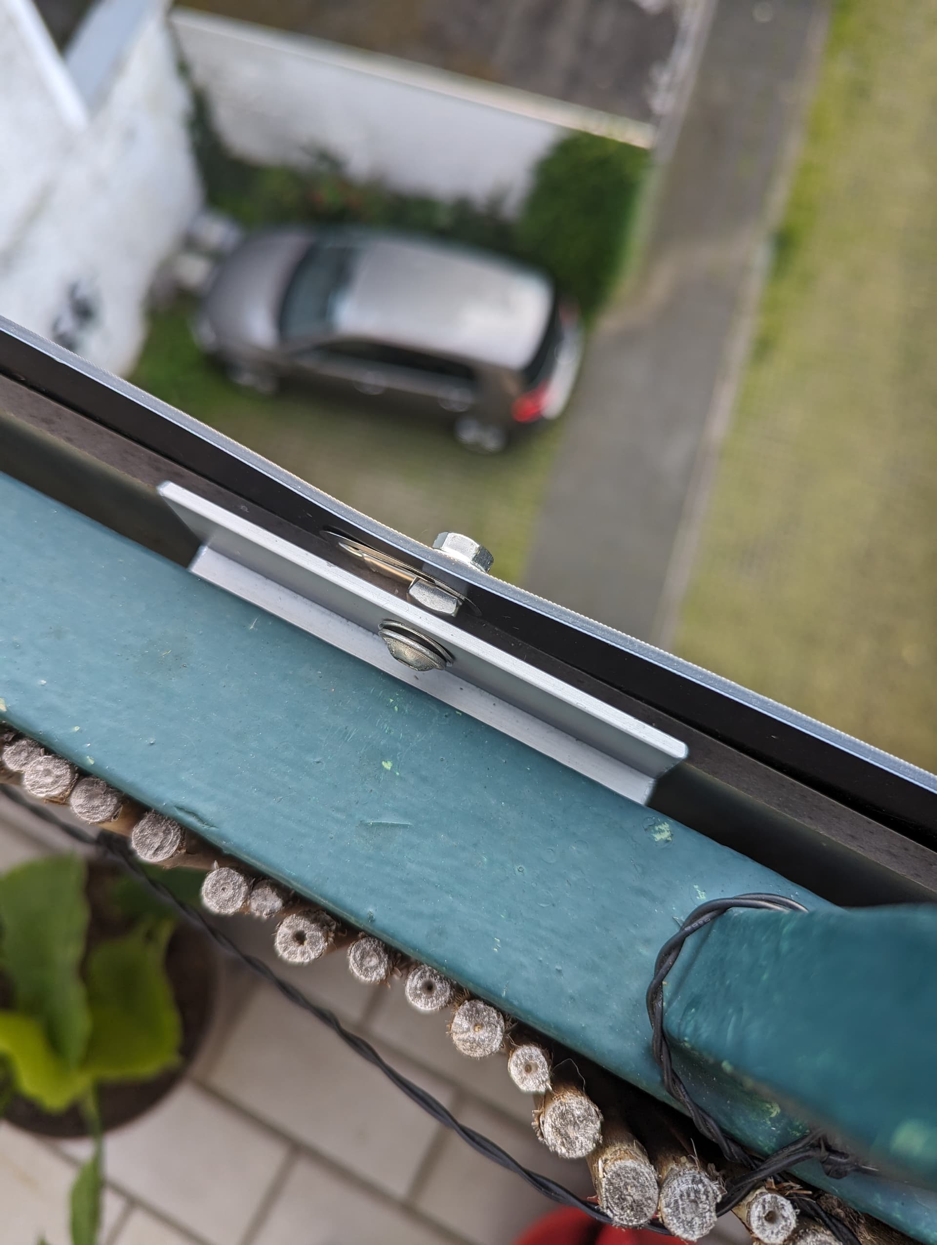

ich hatte eine ähnliche Situation, bei der der Balkon keine Stäbe, sondern eine durchgängie Fläche hatte.
Meine Lösung war, dass ich flexible Module genommen hab, die rundherum einfache Ösen haben, die auf verschiedenste Weise befestigt werden können (keine speziellen Solar-Montage. Vorrichtungen).
Dann habe ich dicke Aluprofile (L-Profile in meinem Fall, hier evtl. besser U-Profile?) in 10 cm lange Absnitte gesägt und daran die Module verschrubt. Die Profile kann man dann einfach über das Geländer hängen. Nach unten habe die Module zusätzlich mit 5mm dicker Polyamid-Schnurr verzurrt. Dadurch war die Montage ohne Beschädigung des Geänders (bohren o.ä.) möglich. Das ganze hält auch bei Sturm absolut bombenfest!
VG
EDIT: Ich habe noch ein Foto angehängt.
Bei mir war es ein L-Profil, dass unter das Geländer greifen und sich auf der Verkleidung des Geländers abstützen konnte (die Schraube zwischen Profil und Modul liegt auf der Verkleidung auf). So kann das Modul nicht nach oben weg, weil es durch den Handlauf des Geländers gesperrt wird. Beim TE ist der Balkon etwas anders und ein U-Profil mache mehr Sinn. Dann muss man aber gut nach untern verzurren, damit das ganze bei Wind nicht nach oben raus kann. Das sollte aber möglich sein...
