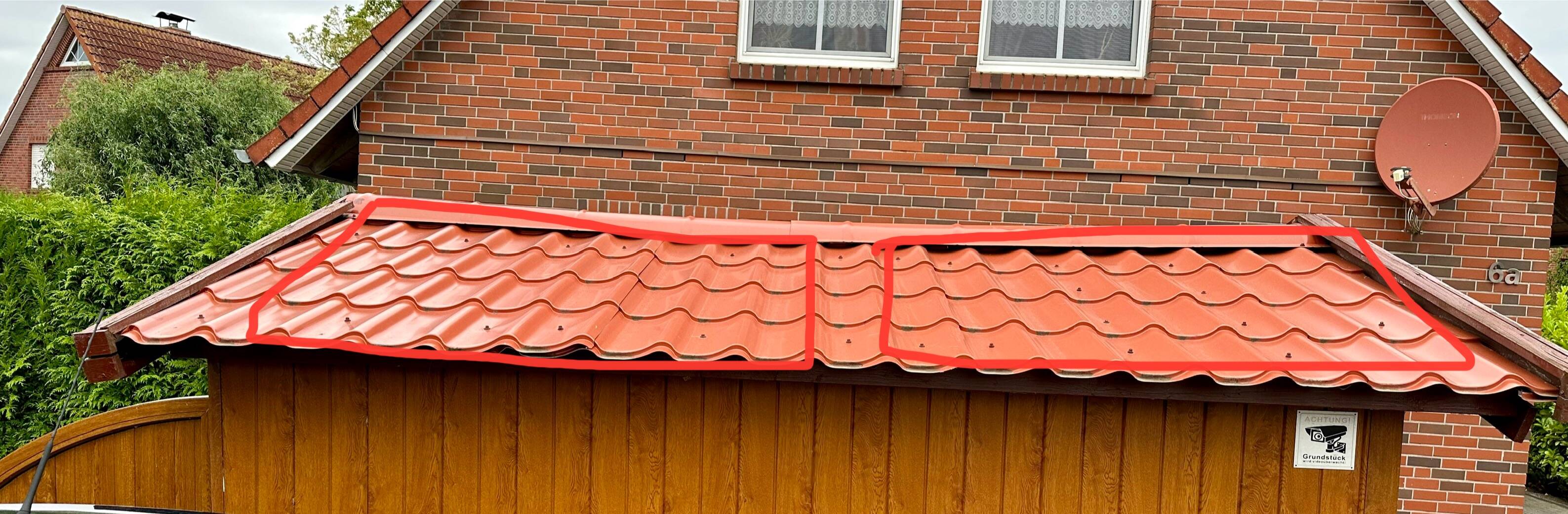

Befestigung Module auf Hütte mit Ziegelblech?
wie würdet ihr 2x Module auf so einem Ziegelblech befestigen ?
Wie auf dem Foto zu sehen in Längsrichtung
Das Dach ist in der Richtung 3,4m breit. Also 2x Module mit dem Längenmaß von ca. 1700mm passt ja so.
Tipps für Module wären toll, danke.
Wechselrichter soll von Growatt sein.
das Maß vom Blechdach ist 3,40 x 1,6 Meter
Niemand ?

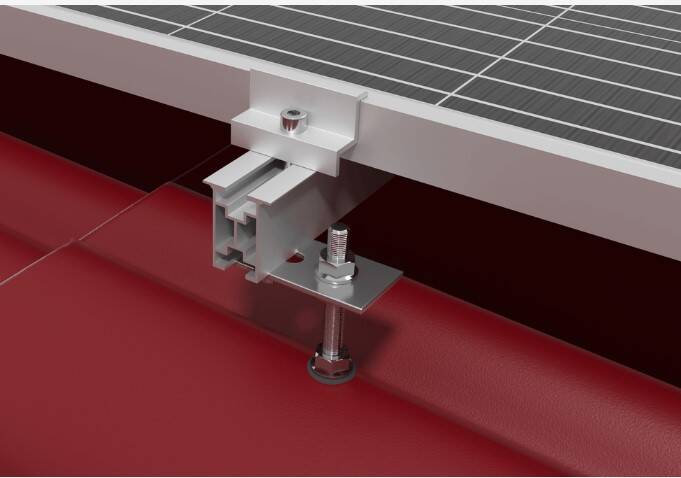

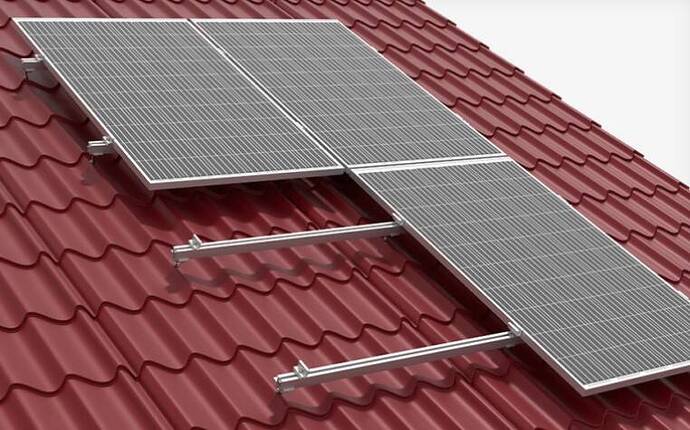

Ich habe so etwas gefunden, wird aber nur an Firmen geliefert/verkauft
Ja, mit solchen "Stockschrauben" kann man das machen.
Komplettes Set z.B. hier bei ebay:
Solar Montagepaket Stockschrauben | PV/Balkonkraftwerk Montage Set Gartenhaus
Stockschrauben gibt es u.a. bei den Photovoltaik Händlern und günsit in der Bucht. Die Würth sind wohl vergoldet, davon nahm ich Abstand. Habe das auch mit solchen Schrauben gemacht.
Ziegel Blech ist zwar technisch perfekt, aber ob es die passend zu den welligen Ziegeln gibt?
Ok, dann kommt mit der Befestigung dann jeweils so ein Modul auf jede Seite :

@dogfight76 Willst Du die beiden Module in Reihe schalten oder sollen die wegen unterschiedlicher Ausrichtung / "jede Seite" parallel geschaltet werden? Nach Skizze tippe ich mal auf Reihenschaltung.
In Reihe liefern die genügend Spannung an, so dass der MPPT (Min. 50V Startspannung) auch startet, parallel nicht, da wären auch die Summenströme zu hoch. Der Strom eines Moduls liegt bereits über dem im Datenblatt genannten Höchstwert für den Tracker (max. 13A). Ich glaube, dass stört den WR nicht, sondern begrenzt lediglich dessen Leistung, aber Betonung liegt auf "Glaube". Da muss mal wer mit mehr Erfahrung i.S. WR was sagen.
