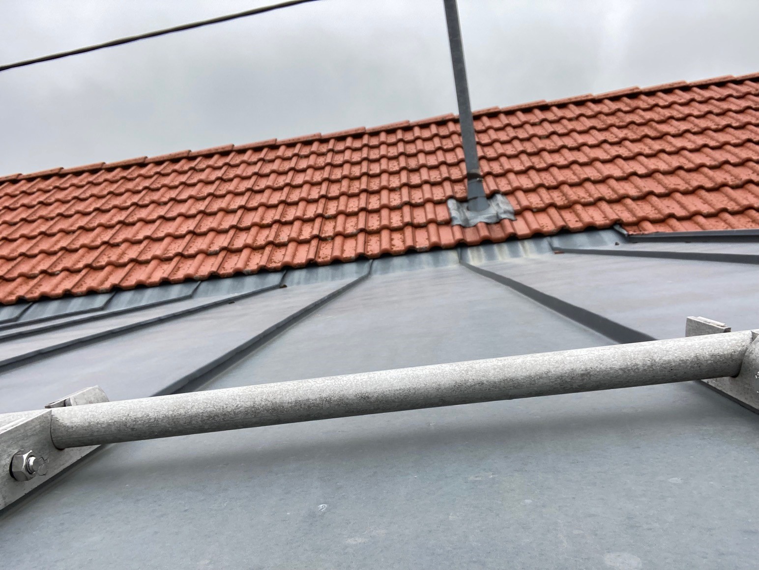

ich bin blutiger Anfänger was Balkonsolar bzw. Photovoltaik angeht, daher habe ich einige Anfängerfragen zur Befestigung der Solarmodule auf meiner Dachgaube.
Ich habe mir 2 Module vom Typ Bluesun BSM425G12-54HPH gekauft.
Diese sollen auf eine Dachgaube befestigt werden. Idealerweise etwas nach Süden aufständern.
Die Gaube selbst ist mit Blech eingefasst, jede paar Zentimeter steht ein Falz in die Höhe, hoffe das kann man auf dem Bild erkennen.
Durch den Falz kann man im Prinzip nichts plan auf dem Blech befestigen, da dies auf dem Falz aufliegen würde.
Unter dem Blech befindet sich noch ein Gewebe, welches das Prasseln des Regens mindern soll. Ansonsten Holzverbundplatte und dann Balken.
Das ist die Gaube, von westlicher Richtung fotografiert. Die Gaube hat selbst 7 Grad Neigung in Richtung des Fotografs.

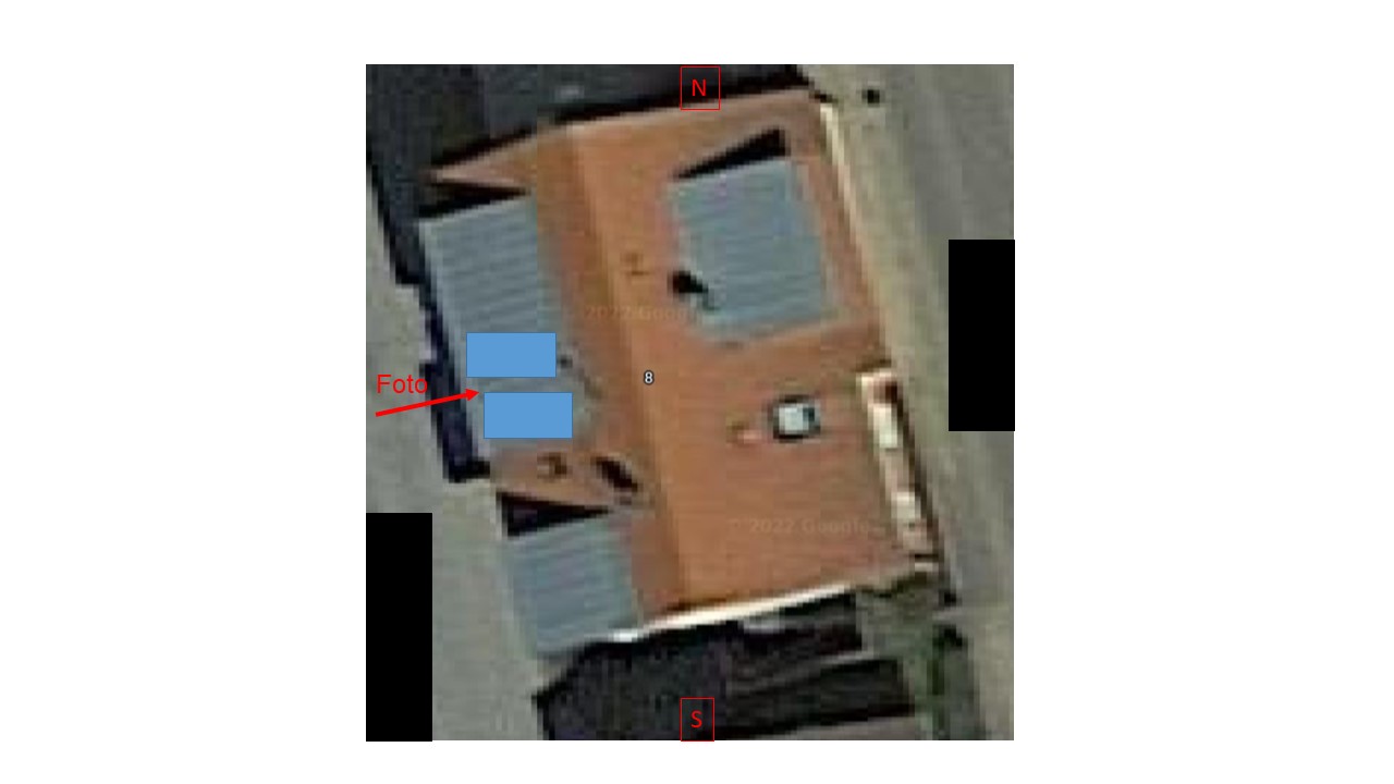

Hier das Haus von oben, die beiden Solarmodule sollen eventuell so angebracht werden wie im Bild zu sehen (blau)

Was würdet Ihr mir für ein Befestigungssystem empfehlen bzw. welche Möglichkeiten habe ich ?

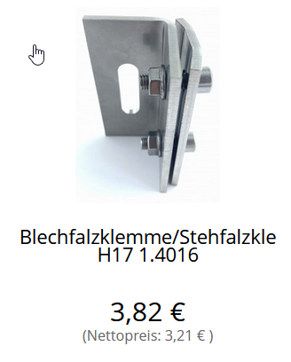

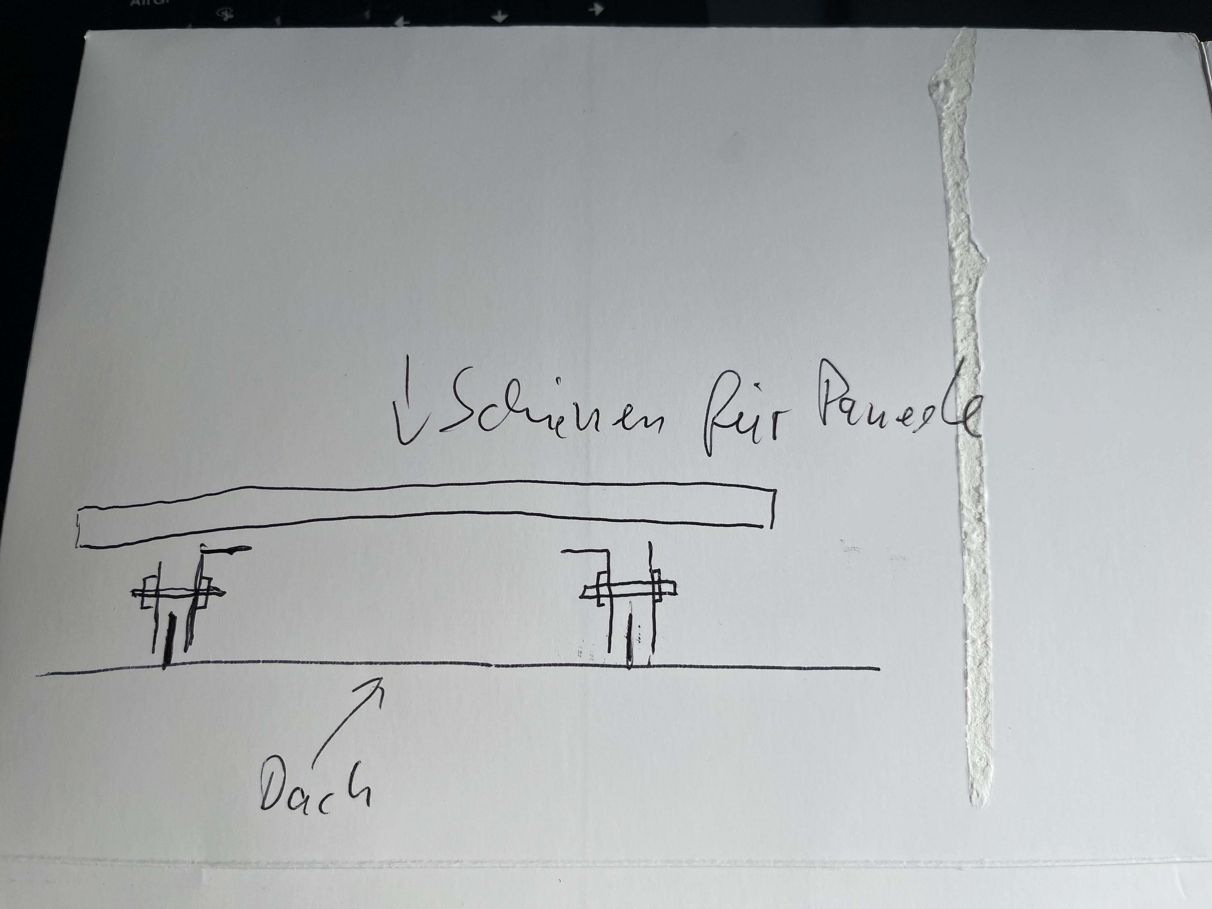

sauber abgedichtete Stockschrauben und dann Aluaufbau vielleicht.
Als Grundgerüst ein Winkelprofil zum an die Falz "klemmen", so wie das vorhandene Rohr auch schon so montiert ist.
Und da dann die Schienen dran, um die Paneele zu montieren...
Muss mal schauen, wie ich hier Bilder anfügen kann, dann lade ich mal eine Skizze hoch :wink:

Vielen Dank Markus, ich habe dies hier schon fertig gefunden.
Damit kann ich sehr gut arbeiten :slight_smile:
