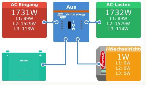

Ich hab nun auf Empfehlung aus dem Photovoltaikforum das hier installiert und eingerichtet. Das hat ein Fehlerhandling. Im Original probiert es 10x die Daten alle 10 Sekunden abzurufen bis es einen Fehler auswirft....
Das ganze hab ich für mich runtergedreht auf Timeout nach 2 Sekunden a 10x.
Auch ne Feste IP hab ich eingetragen - das umgeht die Broadcastabfrage und beschleunigt das ganze sicherlich.
https://github.com/trixing/venus.dbus-fronius-smartmeter
Vorsicht: in der /service/run muss man in der Pfadangabe das "venus." entfernen. Copy & Paste Fehler ist mir da aufgefallen - sonst wird der Dienst nicht gestartet.
#!/bin/sh
python3 /data/dbus-fronius-smartmeter/dbus-fronius-smartmeter.py
anstatt:
#!/bin/sh
python3 /data/venus.dbus-fronius-smartmeter/dbus-fronius-smartmeter.py
In der dbus-smart-meter.py hab ich diese Zeilen angepasst:
 def __init__(self, servicename, deviceinstance, ip='192.168.2.16'):
self.settings = {'instance': 'grid:%d' % deviceinstance}
statt:
def __init__(self, servicename, deviceinstance, ip='None'):
  def _safe_update(self):
try:
self._update()
self._retries = 0
except Exception as e:
log.error('Error running update %s' % e)
self._retries += 1
self._failures += 1
if self._retries > 10:
log.error('Number of retries exceeded.')
sys.exit(1)
return True
def _get_meter_data(self):
now = time.time()
if self._testdata:
meter_r = json.loads(open('testdata/GetMeterRealtimeData.json').read())
else:
meter_r = requests.get(url = self._url, timeout=2).json()
latency = time.time() - now
if self._latency:
self._latency = (9*self._latency + latency)/10
else:
self._latency = latency
timeout=2 -> 2 Sekunden

Ich bin zwar kein Python Programmierer aber generell einer.
Ich habe auch vor genau aus meinem Fronius Wechselrichter die Daten zu ziehen.
Ich werde mich demnächst irgendwann definitiv damit befassen und das Skript anpassen. Mir gefällt da auch nicht, dass es im Fehlerfall einfach "nichts" mehr macht. Es sollte da wenigstens Standard Werte setzen, die bewirken, dass der MP2 nichts mehr einspeist oder explizit signalisieren, dass die Verbindung abgebrochen ist.

Aktuell läuft mein cerbo gx an einem hutschienen Netzteil von meanwell, für die trocken Übung..... (Fronius smartmeter Integration)

Sorry für offtopic, kann das Fronius Smart Meter am CerboGX betrieben werden? Ich hab nur Beiträge gefunden für den Betrieb an einem Raspberry und Venus OS. Hast du da einen Link zu weiteren Infos?
Hab ich hier schon mal beschrieben...
https://www.akkudoktor.net/forum/panels-wechselrichter-laderegler/sammelbestellung-victron-multiplus-2-48-5000-cerbo-gx-und-em24-rs-version/paged/22/#post-93973
Das Skript läuft nach anfänglichen Schwierigkeiten auf meinem Cerbo GX seit +- 1,5 Wochen ohne Absturz.
