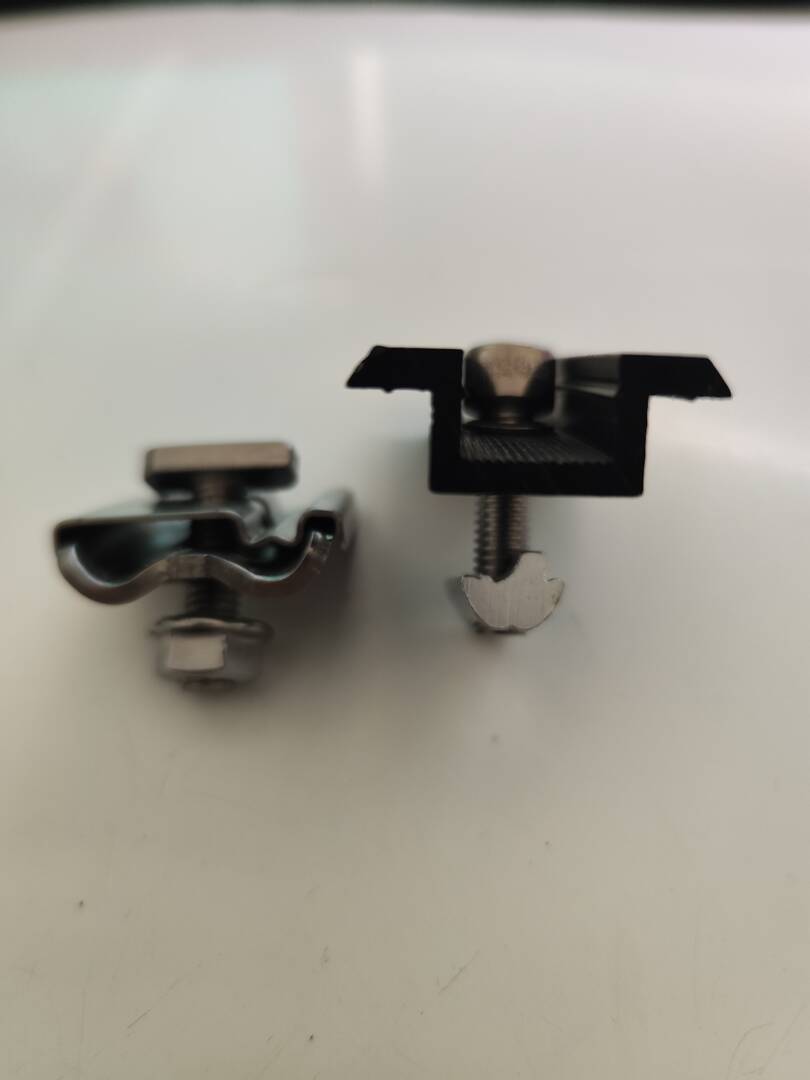

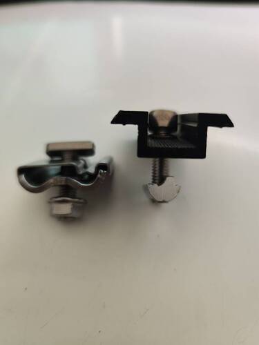

Hier ein Bild der Profiness Modulhalterung mit Nutenstein und einer Erdungsklemme.
Die schwarz eloxierte Aluklemme hat keinen Dorn dran, die eloxierte Oberfläche leitet keinen Strom.
Die Erdungsklemme dient nur zur Erdung von einer Profilschiene zur nächsten. 16mm² Kupferdraht wird üblicherweise zur Verbindung verwendet. Manche Elektriker werden bei Verwendung von Lochblech als Erdungskabel zickig.

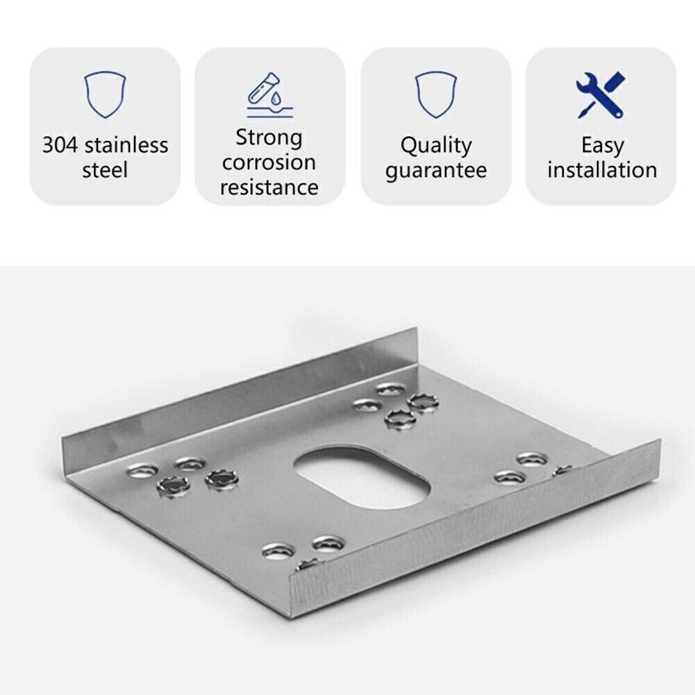

Als einfachste Lösung für mich ist die Verwendung von Erdungsclips, diese kann man auf die Profilschiene auflegen und sie wird mit der Schraube des Klemmstücks befestigt. Die kleinen Krallen sollten sich beim Festziehen in Profilschiene und Modulrahmen drücken. Werde ich mir zumindest bestellen.
Ebay Link für 100 Stück:
https://www.ebay.de/itm/385217248626?chn=ps&_trkparms=ispr%3D1&amdata=enc%3A1A81Y7yMCT1C8z_AzzfxJoQ55&norover=1&mkevt=1&mkrid=707-134425-41852-0&mkcid=2&mkscid=101&itemid=385217248626&targetid=1716911581159&device=c&mktype=pla&googleloc=9042006&poi=&campaignid=17943303986&mkgroupid=140642150118&rlsatarget=pla-1716911581159&abcId=9301060&merchantid=614904536&gclid=Cj0KCQjwuLShBhC_ARIsAFod4fK4UpQLkb4DPp7WoZOGJer7i2XSeQZ1RXC1NCvDZaXjiwtzHGYy-qQaAuqPEALw_wcB
@ruediger Die Dinger gefallen mir. Danke für den Link!
@ruediger Danke für den LINK - die werde ich bestellen

Die Erdungsclips meinte ich auch , aber offen, das man diese einfach nachschieben oder justieren kann mit Dorn. Genau.
Diese sind auch gut verarbeitet.
Habe den 50er pack bestellt.

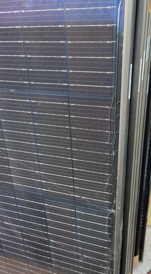

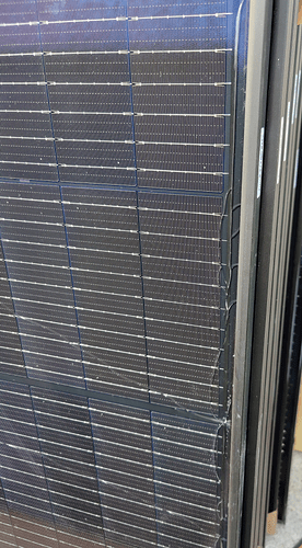

Hab heute meine Palette zum Prüfen entladen. Trotz des Lochs im Karton waren die äußeren Panels OK. Aber eins in der Mitte ist hin, kann mir nicht erklären wie so was geht. Vermutlich schon bevor es auf die Palette kam. Hab Elle Fotos und ein Video geschickt. Bin gespannt wie es weitergeht. Hoffentlich habt ihr mehr Glück.

Für mich sieht das nach "zu hart abgesetzt" aus, war das zufällig auch die Seite des Moduls in Richtung Palette? Dort verläuft ja mittig die Strebe mit quasi "direktem Bodenkontakt" und bei der (kaum vorhandenen) Polsterung braucht es da nicht viel...
@andi-li Die liegen aber auf der langen Seite, und der Schaden auf dem Foto ist auf der kurzen Seite. Könnte natürlich sein das dieses Panel etwas rausstand und dann ein abbekommen hat, aber das glaube ich nicht, die waren echt gut verzurrt.
