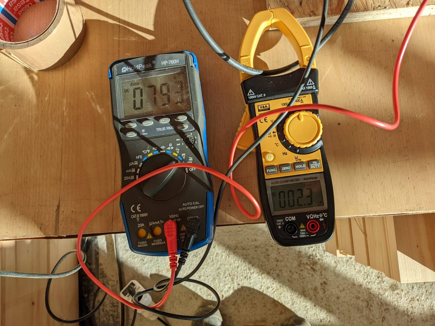

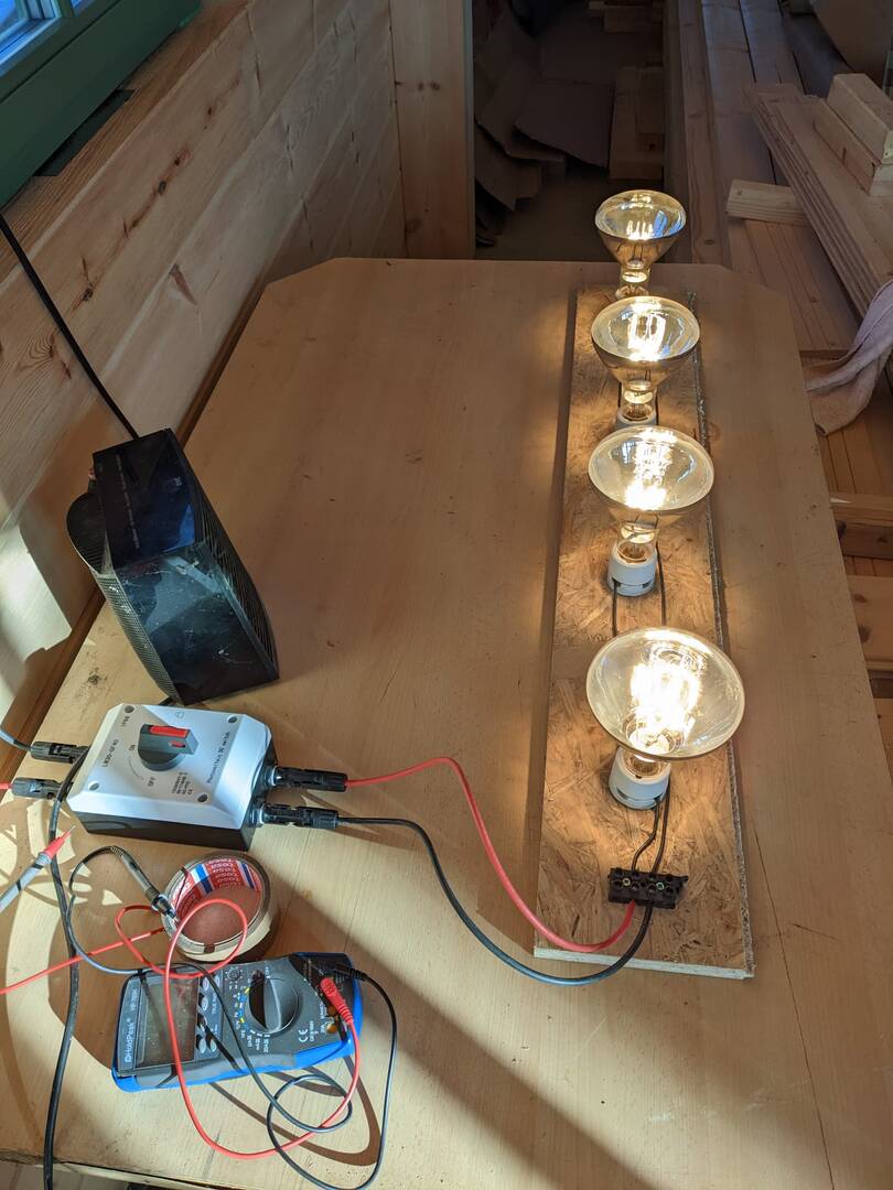

Ich habe das jetzt einfach Mal zusammengedengelt.
4x 220V in Reihe macht 880V was die alten Heizlampen aus DDR Beständen ab können.
Die Heizung läuft seit ca. 2h und hat bereits +2K ins Haus gebracht.
Leistung aktuell: 793Vx2,3A =1.8KW.
Die Lampen laufen also aufgrund der Spannung mit ca. 90% ihrer Maximalbelastbarkeit, was durchaus Lebensdauer bringen wird.
Dadurch, dass Glühbirnen keinen statischen Widerstand haben, sondern dieser dynamisch mit der Wärme zunimmt, gibt es sogar eine Art Selbstregeleffekt. Heute morgen (keine Sonne) liefen die Birnen im "Glimmmodus". Systemspannung war da ca. 380V. Dadurch werden sie kühler und der Widerstand sinkt. Sie regeln sich also selbstständig erstaunlich weit nach unten.
Geschaltet wird ordentlich über DC Schalter, keine Gefahr von Lichtbogen.
schorsch

Bzw. nicht so ganz. Die Lampen leuchten doch ziemlich hell, richtige Heizlampen werden eigentlich nicht so weiss, oder? Oben schreibst Du, sie hätten 250W, jetzt laufen sie mit 450W und sind nur zu 90% ausgelastet?!
Grübelnd: Win
Die Lampen haben 500W pro Stück.
Wo habe ich 250W geschrieben?
Die weiße Helligkeit ist sicherlich Fotobedingt. Sie laufen unter ihrer Spezifikation.
Schön, dass du die Energie jetzt nutzen kannst. Ob die Lampen jetzt glimmen oder heller leuchten, ist egal, ist eh alles 100% Wärme.

Geht der nicht gerade in die falsche Richtung? Bei wenig Leistung der Zellen bräuchtest du einen höheren Widerstand, um wieder ins Optimum zu kommen. Die kältere Glühwendel hat dann aber einen niedrigeren Widerstand.

Mhh, stimmt. Also meine Theorie war jetzt, dass mit sinkendem Widerstand die Leistung der Lampe ja abnimmt, und damit die Stromstärke, was dann für steigende Spannung der Zellen sorgt Oder habe ich hier einen übelsten Denkfehler? Wie auch immer es ist, die Praxis funktioniert erstaunlich gut. {green}:face:
Eigentlich müsstest du die Modulspannung etwa konstant halten. Das bedeutet dann, bei wenig Modulleistung ein höherer Widerstand des Verbrauchers. Ist aber jetzt genau umgedreht.
Allerdings: Du belastest die Module recht wenig. So Pi-Daumen hast du pro Modul ja 40V und 10A Peak. Wenn du jetzt nur mit 1A belastest, spielt eine Lastanpassung kaum eine Rolle. Anders gerechnet: Im Moment ziehst du nur 1,8kW, obwohl deine Module 8kWp können.
An einem Sonnentag kannst du also durchaus auf 500 Watt umsteigen oder einen zweiten Strang 250W Heizer parallel dazuschalten.

Schön viel Holz drumrum. Das brennt dann bei nen Lichtbogen besonders gut. :slight_smile:
Ich würde mal zumindest die Rückleitung etwas weiter von den Fassungen weg verlegen. :slight_smile:
Wenn da mal bei strahlender Sonne eine Lampe nach der andren durchknallt und sich herrliche Lichtbögen bilden könnten... :slight_smile:
Zumindest aber würde ich die Rückleitung der Fassungen mit Solarkabel ausführen...

@jay Du hast Recht, das ist auch sicherlich kein dauerhafter Aufbau. Das war mehr oder weniger das Proof of concept.
Das ist im Übrigen ein Blockhaus, massiv aus Holz. Dass das schneller abbrennt als eine moderne Styroporbude stelle ich mal in Zweifel ,-)
massivholz-blockhaus, da brennt gerne mal nur die äussere holzschicht, so 1-3cm ab und der holzkern und die tragkraft bleiben erhalten.
Wo schrieb ich etwas von abbrennen?
So ein Holzboden/raum/haus ist vermutlich eben eher danach Sanierungsfall, als wenn sich das ganze einfach auf nem Rohbau Betonboden ereignet...
