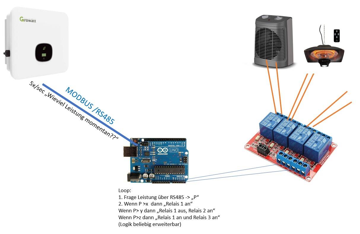

Also folgende Idee:
Der WR spricht RS485. Ein Arduino liest über RS485 (Adapterboard kostet 3€) in sinnvoller Frequenz (ich sag mal alle 20 Sekunden) die aktuelle Leistung (AC) des WR aus.

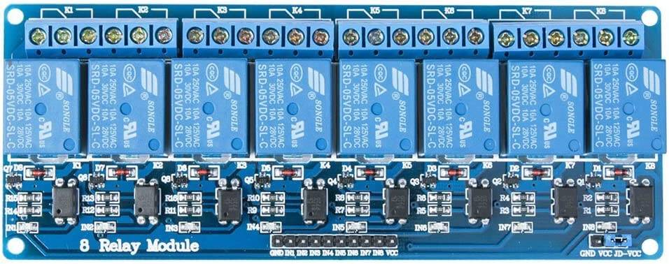

Ausgangsseitig hat der Arduino 8 Relais hängen (jedes Relais schaltet 250V 10A). Relaisboard: 8,49€
An den 8 Relais hängen jetzt wie folgt ohmsche Widerstände in Form von "Verbrauchern die bei mir noch so rumliegen".

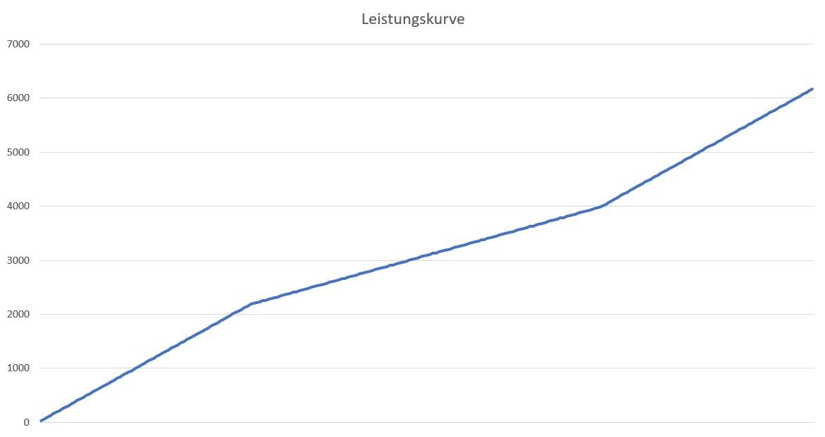

So, jetzt habe ich also "8bit" Auflösung - also 256 schaltbare Kombinationen (inkl. "0" -aus)
Die Kurve zeigt die 256 Schaltkombinationen, und dass ich mit 8 Verbrauchern relativ linear Leistungen zwischen 30W und 6,1KW schalten kann. Yeah!
Ich würde mich hier dann (das teste ich) auf eine sinnvolle Auflösung beschränken (zB. in 200W Stufen schalten - das wären immer noch 30 schaltbare Kombinationen, reicht vielleicht) Mal sehen.
Der Arduino fragt nun also in seinem Loop nach der aktuellen Leistung des WR (sagen wir mal alle 20 Sekunden)
Jetzt nur noch je nach momentaner Leistung Relaiskombinationen schalten (Pins gegen ground oder high, je nach Relaisboard)
Arduinos habe ich da, die Verbraucher liegen rum. Gesamtkosten also: 8,49€ + 3€ für die zwei Boards.
Ich bin auf eure Meinungen und Anregungen gespannt. Habe ich was übersehen? Ist es wirklich so einfach?

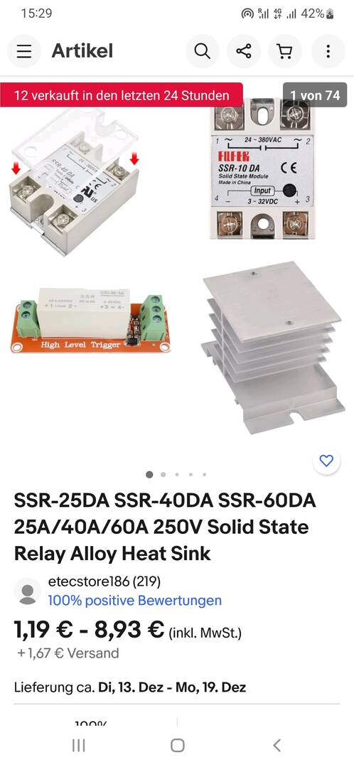

Für die ersten 4 Relais würde ich dir eine PWM oder Phasenanschnitt- Steuerung nahelegen.
Für die anderen 4 würde ich dir SSR s anraten.
Die Haltbarkeit dieser Billigprodukte ist sicher nicht für diese Anwendung ausgelegt.

Ja, das ist ein guter Tipp - zumal da auch die Schaltströme niedriger sind, kann man evtl direkt von den PINs speisen, oder?
Dachte ich mir eben auch so - probieren kann man es ja erstmal mit "billig" - es besteht keine Gefahr wenn es nicht mehr schaltet, außer dass ich Netzstrom verheize bzw. es eben nicht an geht. Aber bei AC schalten ist das doch mit dem Verkleben garnicht das riesen Problem dachte ich, oder?

Die SSR können direkt an die Pins. Zumindest die die ich Einsätze.

Ich hatte ein ESP32 NodeMCU Board welches ich mit Arduino programmiert habe. Zum Schalten der lasten habe ich ich fast das gleiche Relais-Board verwendet wie du es gepostet hast. Meins war jedoch auf 3,3V Steuerspannung ausgelegt, da der ESP32 nur 3,3V kann.
Je nachdem in welches Datenblatt man guckt, wird angegeben dass der ESP32 pro I/O Pin 15 oder 40mA kann. Die Relais habe ich mit ca 10mA konstanter Stromaufnahme pro Channel gemessen, also alles im Rahmen. Da sollten auch alle "größeren" Arduino Chips/Boards keine Probleme mit haben. Problematisch könnte es werden wenn du wirklich alle 8 Relais gleichzeitig schaltest.
Davon abgesehen würde ich aber mindestens die 30 und 60W Birnen aus der Planung rausschmeißen, wahrscheinlich sogar die 125W. Die werden nur alle Paar sekunden vor sich hin klackern und kaum einen Unterschied machen. Die Relais würden auch sehr schnell verschleißen bei so vielen Schaltvorgängen. Mit 5 schaltbaren Widerständen hast du mehr als genug Schaltmöglichkeiten.
Darüberhinaus würde ich in die Software eine Hysterese implementieren, um nicht bei den kleinsten Lichtänderungen die Relais an- oder aus zu schalten. Die Anzahl an Schaltzyklen MUSS so niedrig wie möglich gehalten werden. Vor allem durch das Schalten der 2kW Heizlüfter unter Last kannst du die Relais Boards sonst regelmäßig tauschen.
Als kleinen Erfahrungswert kann ich dir auch nur mitgeben anstatt eines 8-Kanal Boards lieber 2x4 oder 4x2 Boards zu benutzen. Oder halt 2x2-Kanal und ein 1-Kanal Relais-Board falls du dich dazu entscheidest auf die 3 kleinen Widerstände zu verzichten.
