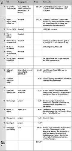

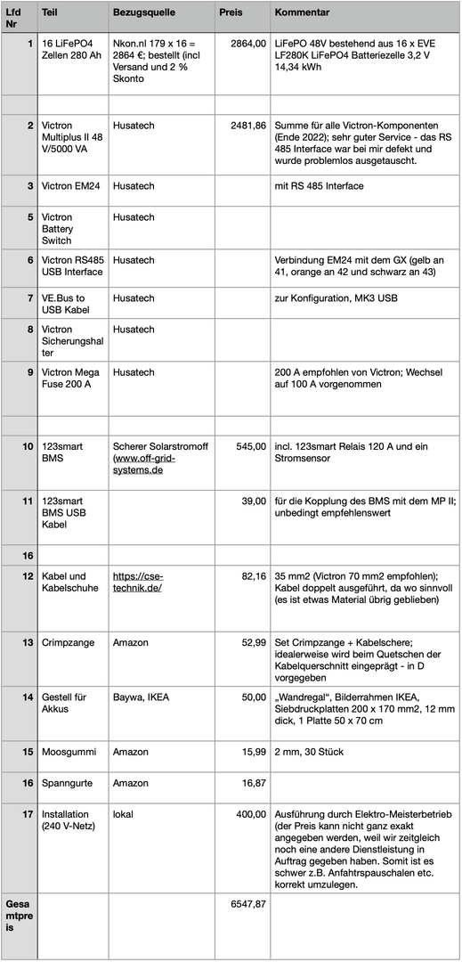

Eine Übersicht über alle benötigten Komponenten und Werkzeuge sowie die Lieferanten und die Preise enthält folgende Tabelle:
Hier noch eine kurze Übersicht über weitere Werkzeuge, die ich verwendet habe:

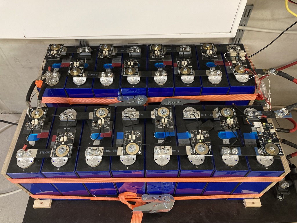

Aufbau des Speichers
Beim Aufbau muß man unbedingt konzentriert vorgehen - also nicht mal eben nebenbei schnell was anschließen, weil im Falle eines Fehler die Auswirkungen absolut katastrophal sein können. Ich habe folgende Sicherheitsmaßnahmen eingehalten
die Akkus immer abdecken, so dass nichts, insbesondere nichts aus blanken Metall, auf die Akkus fallen kann
Schraubenschlüssel mit Isolierband umwickeln, so dass er, wenn er doch mal aus der Hand rutscht, keinen Kurzschluss verursachen kann
jeden Arbeitsschritt vor der Ausführung nochmals durchdenken bevor man zur Tat schreitet

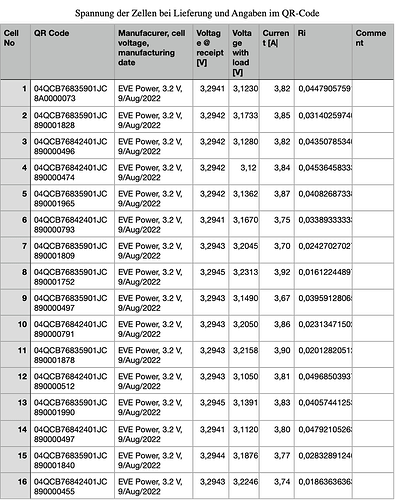

Testen und Initialisieren der Zellen:
Eindeutiges Kennzeichen, d.h. Nummerieren aller Zellen - am besten gleich beim Auspacken
Spannung jeder Zelle messen
Innenwiderstand messen (meiner Meinung nach ein optionaler Schritt, hilft aber evtl. defekte Zellen möglichst früh zu erkennen und ohne, dass es Gebrauchsspuren an den Zellen entstehen)
In diesem Schritt habe ich jeweils 8 Zellen mechanisch zu einer Bank zusammengefügt. Vom Hersteller ist angegeben, dass die Zellen im Betrieb mit einem Druck von 280 bis 320 kg zusammengepresst werden müssen. Tut man dies nicht sinkt die Zahl der Zyklen von nominal 6000 rapide ab. Jede Bank hat an den Enden eine 12 mm starke Siebdruckplatte. Zwischen den Akkus befinden sich 3 mm dicke Moosgummimatten. Der Druck wird mit 2 Spanngurten aufgebaut.
Serielles Initialisieren der Zellen / top balancing. Die genaue Vorgehensweise ist bei „Der Akku Doktor“ https://www.akkudoktor.net/forum/anleitungen-tutorials/seriell-initialisieren-von-akkus-howto/ beschrieben (vielen Dank!). Mein Labornetzteil hat zwei Ausgänge bis 35 V und 5A. Weil die Spannung nur für 8 Zellen reicht habe ich die Zellen in 2 Bänke aufgeteilt und beide Bänke nacheinander initialisiert. Zuerst habe ich die Zellen mit 4 A bis 3,35 V (26,8 V) geladen, wobei die Spannungskontrolle am Labornetzteil aktiviert war. Bei einem Strom von 4 A und einer Kapazität von 280 Ah ist klar, dass dieser Schritt sehr lange dauert. Anschließend habe ich das BMS angeschlossen und weiter bis 3,6 V geladen. Ab 3,4 V hat das BMS mit dem Balancing begonnen. Zellen, deren Spannung schneller ansteigt als die der anderen, habe ich zusätzlich zum BMS mit einer Glühlampe entladen, während der Rest der Zellen weiter geladen wurde. Dafür muß man sich etwas Zeit nehmen, z.B. etwa einen Abend pro Bank. Wer ein Netzteil mit höherer Ausgangsspannung (bis 60 V) hat, kann alles in einem Durchgang initialisieren. Es ist normal, dass die Spannung nach dem Abschalten des Ladegerätes im 10 mV-Bereich abfällt und sich auch danach noch langsam ändert bis die Zellen im elektrochemischen Gleichgewicht sind.

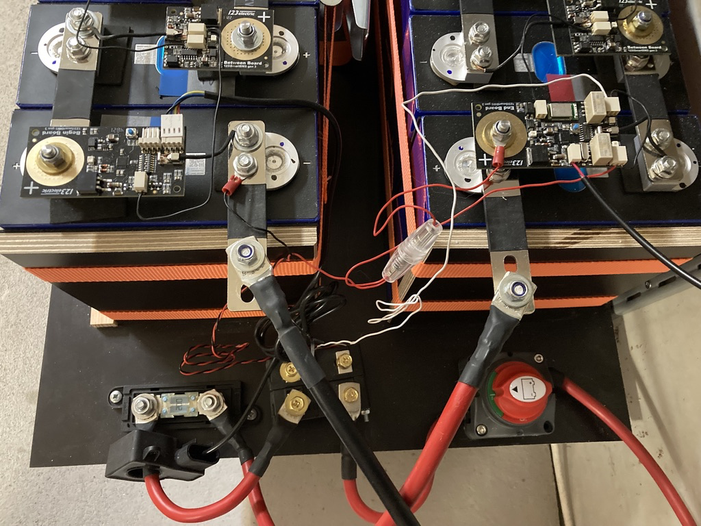

BMS überprüfen. Dazu habe ich die vom BMS angezeigten Spannung mit einem Labormessgerät von Rohde und Schwarz verglichen. Außerdem habe ich die Funktion des Notaus-Relais getestet. Das geht ganz einfach, indem man die Schwellwerte des BMS einfach herabsetzt. Ich finde, die Spannungswerte passen im Rahmen der spezifizierten Genauigkeit gut zusammen. Schlußendlich habe ich auch den Stromsensor des BMS mit einem Zangenmeßgerät überprüft.
Leider sind die mit den Akkus mitgelieferten M6 Schraubbolzen zu kurz um die Platinen des BMS an den Pluspolen anzuschließen bzw. darauf festzuschrauben. Aus einer M6 Gewindestange vom Baumarkt habe ich mir ausreichend lange Stück abgesägt und die Enden plangedreht (Schleifen, Feilen, etc. geht natürlich auch). Die Terminals der Akkus haben Durchgangsbohrungen. Beim Zusammenschrauben muß man sorgfältig darauf achten, dass die Gewindebolzen unten nicht zu weit herausschauen und beim Festziehen die Terminals nach oben biegen.

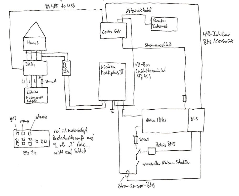

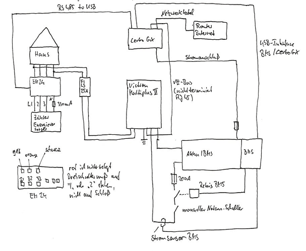

Den Anschluß des Victron Multiplus II und des EM24 hat ein Elektromeisterbetrieb durchgeführt. Hier gibt es eigentlich nichts weiter zu sagen, außer dass es mich ziemlich viel Zeit gekostet hat einen Betrieb zu finden der die Installation übernommen hat.

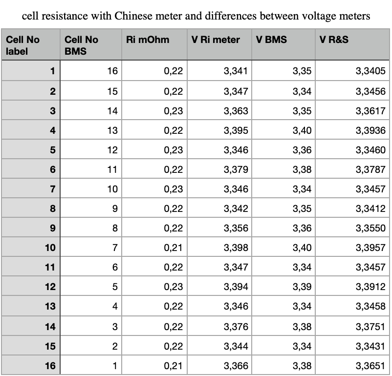

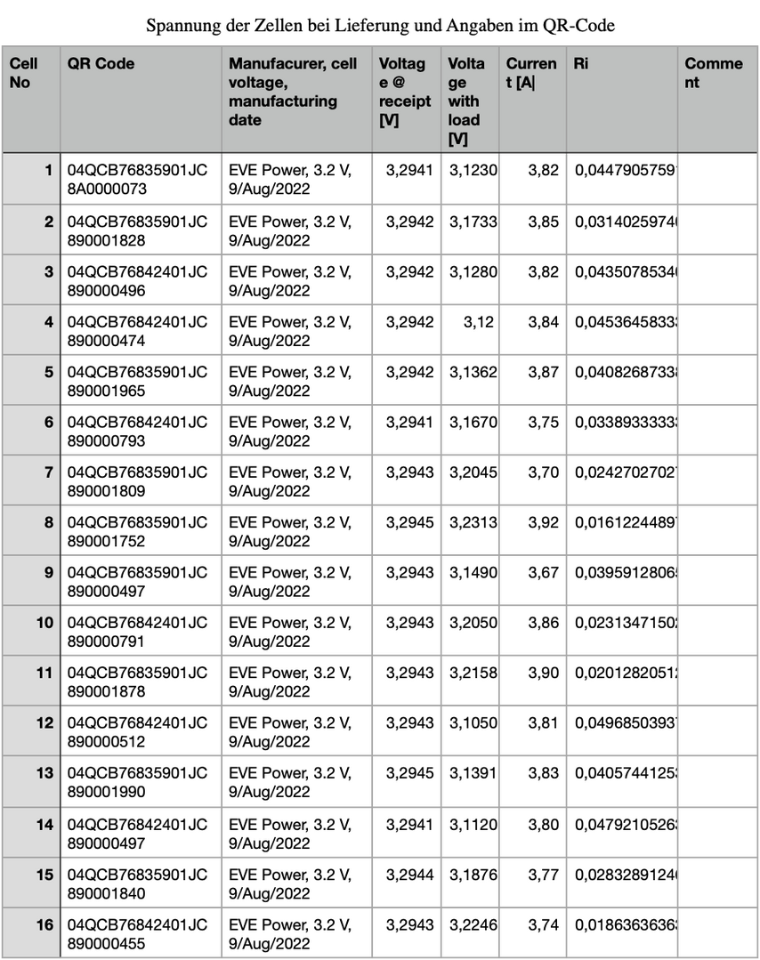

Bemerkungen zu den Tabellen:
Alle Zellen waren laut QR-Code bei Lieferung ein gutes Vierteljahr alt. Das halte ich für völlig ok.

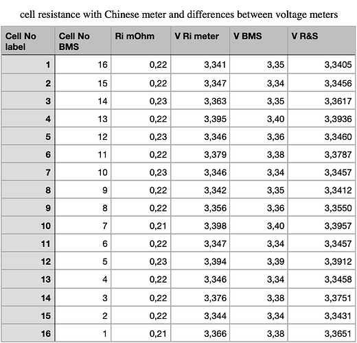

Bei der Lieferung war die Spannung oberhalb 3V, d.h. die Zellen waren größtenteils entladen. Interessanterweise ist der unter Last mit einer Glühbirne gemessene Innenwiderstand größer als der mit dem Spazialmessgerät ermittelte Wert. Da das Spezialgerät einen Vierleiteranschluß hat hoffe ich, dass ich bei meiner Messung nicht primär den Widerstand der Kabel ermittelt habe (was eigentlich nicht der Fall sein sollte). In jedem Fall stimmen die mit dem Spezialgerät gemessenen Werte gut mit den im Internet publizierten Werten überein.
Weiterhin stimmen die mit dem Innenwiderstandsmessgerät gemessenen Spannungen gut mit den des R&S Geräts überein. Dass BMS misst nur auf 2 Nachkommastellen genau und zeigt geringfügige Abweichungen zu dem R&S Gerät. Allerdings sind die Abweichungen bei der Bestimmung des Ladezustand der Zellen nicht relevant.

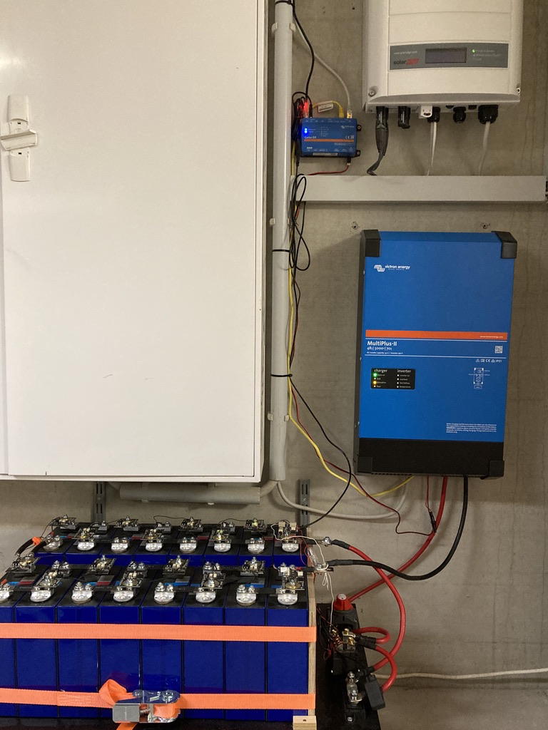

Vor der eigentlichen Inbetriebnahme waren noch alle Komponenten final miteinander zu verkabeln. Konkret mußten die beiden Bänke miteinander verbunden werden, die Sicherung, das Notaus-Relais und der manuelle Notschalter eingebaut und die Verbindung zum MP II hergestellt werden. Da alle Kabel relativ kurz sind, habe ich erstmal alle Verbindungen nur einfach mit 35 mm2 Kabel ausgeführt. Grundsätzlich sollen aber am Ende alle Verbindungen doppelt ausgeführt werden, so wie es im Bild auch schon zwischen den beiden Bänken der Fall ist. Bei langen Ladephasen mit 60 A erwärmen sich alle Kabel nur unmerklich bis auf die Verbindung zwischen dem Relais und dem manuellen Ausschalter. Bei dem kurzen Kabel steigt die Temperatur auf ca. 35 °C. Ich muß noch klären, ob es am Schraubterminal des Schalters liegt oder an der Verpressung der Kabelschuhe.
Bild Schaltplan

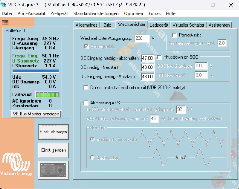

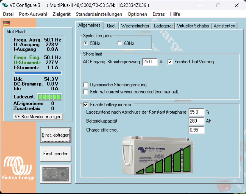

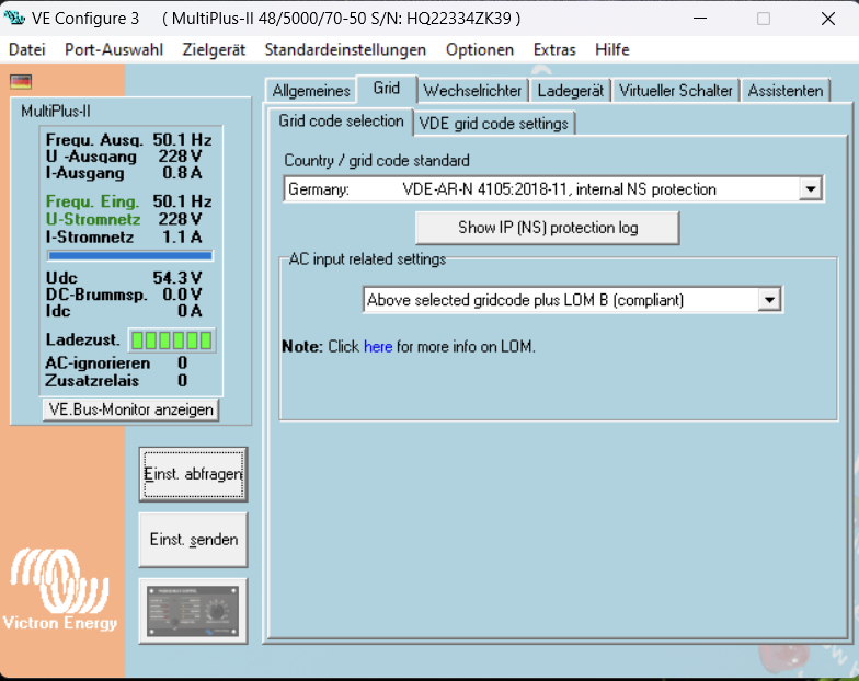

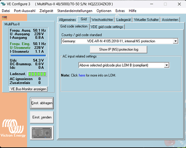

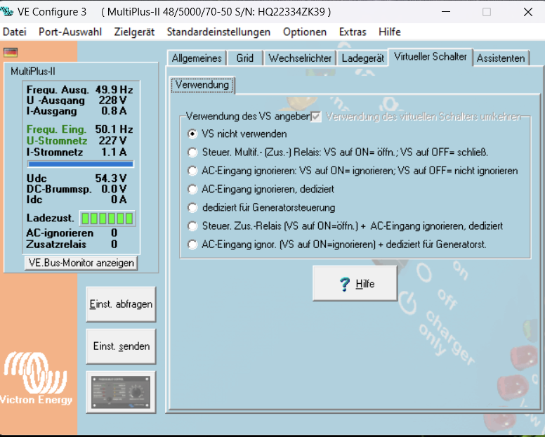

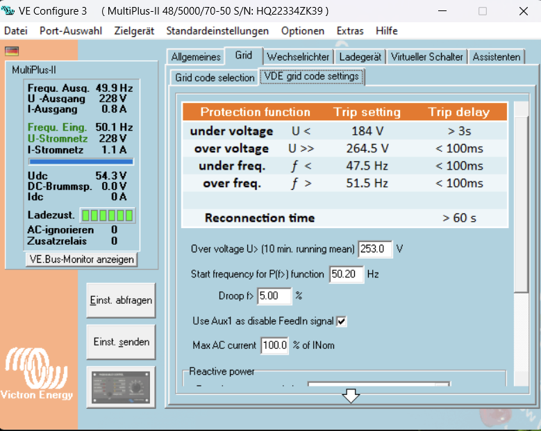

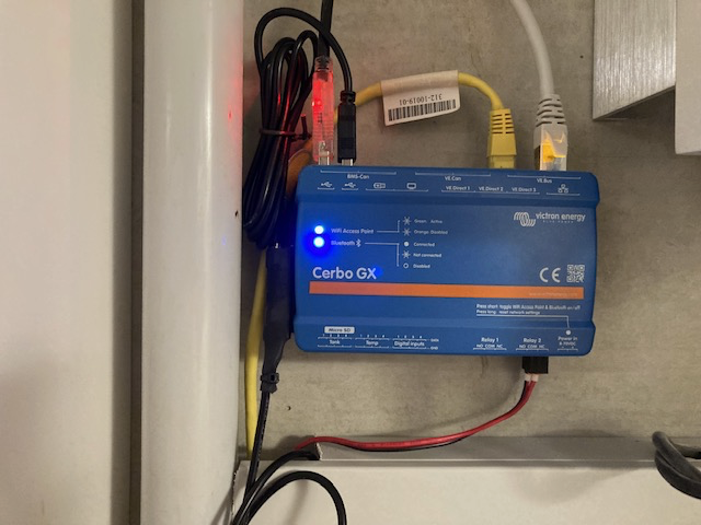

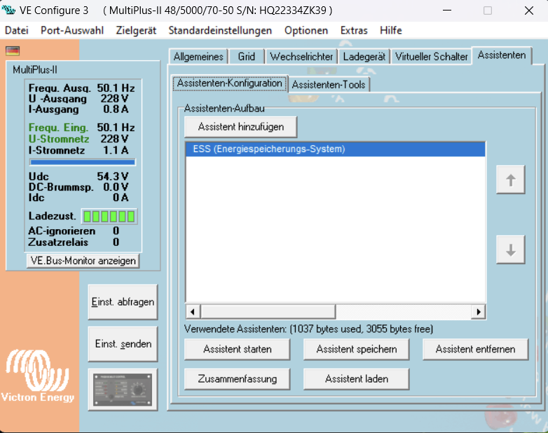

Für die Inbetriebnahme habe ich den den Multiplus und dem Cerbo GX incl. BMS mit dem Akku verbunden, d.h. die Speisung des MP II während der Programmierung erfolgt aus dem Akku. Außerdem habe ich den PC, auf dem schon die notwendige Software installiert war, über das RS 485/USB Interface mit dem Multiplus verbunden.
Die Einstellungen die in meinen MP II programmiert sind können den oben stehenden Screenshots entnommen werden.
Achtung: In welchen Stromnetz der MP II betrieben wird kann vom Endanwender nur einmal eingestellt werden. Daher bitte auf den korrekten Eintrag achten. Ansonsten wird der Support benötigt, wenn eine Änderung nötig ist.

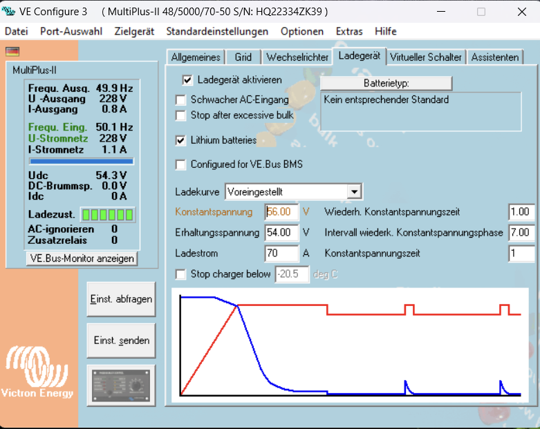

Das ESS (Energy Storage System) habe ich zunächst mit reduziertem Ladestrom d.h. 20 A, konservativ eingestellter Ladeschlußspannung von 3.5 V und 1500 Watt als max. Abgabeleistung in Betrieb genommen. So konnte ich testen ob alle Verbindungen einen niedrigen Übergangswiderstand haben. Das habe ich sowohl durch Temperaturmessung mit einem einfachen IR-Thermometer gemacht und auch indem ich die über den Leitungen abfallende Spannung gemessen habe. Wie oben beschrieben war eine Verbindung bei mir auffällig. In insgesamt 2 Schritten habe ich die Werte in die Nähe der Maximalwerte (60 A Ladestrom und 3500 W Abgabeleistung) gebracht.
Optimierung
Die Laderegelung kurz vor Erreichen der Ladeschlußspannung hat bei mir zunächst nicht gut funktioniert. Auch bei einer Zellspannung von 3,5 V hat der MP II mit hohen Strömen (z.B. 50 A) weiter geladenen, was dazu geführt hat, dass irgendeine Zelle immer die maximale Spannung überschritten hat und dann das BMS den Akku vom MP II getrennt hat. Nachdem das BMS mittels „Balancen“ die Spannung der betroffen Zelle reduziert hatte wurde der Akku wieder mit dem MP II verbunden. Teilweise ging das 10 mal oder noch öfter so hin und her.
Das BMS und den MP II habe ich getrennt voneinander in Betrieb genommen. Wenn die Möglichkeit vorhanden ist, ist aber wesentlich sinnvoller beide Komponenten direkt miteinander zu verbinden. Die Kopplung ist einfach mit dem Interface von 123 electric und der Software. Alles was man noch benötigt ist ein kleiner USB-Speicherstick.
Nach dem ich das Laden und Entladen über einige Tage bzw. Wochen beobachtet habe habe ich im BMS folgende Werte programmiert:
Vmin: 2,90 V (46,4 V)
Vmax: 3,60 V (57,6 V)
Vbalance: 3,50 V (56,0 V)
Zum Vergleich hier was der Hersteller sagt: Die Zellen haben eine Lebensdauer (bis zu 80% Kapazität) von 6000 Zyklen, wenn sie bei einem Druck von 280-320 kg verwendet werden und bei 0,5 C (0,05 C Abschlussstrom bis zu 3,65 V) geladen werden und 0,5 C (bis zu 2,5 V) entladen werden.
Ich bin mir nicht 100%-ig sicher, ob die im BMS programmierten Werte perfekt zu den Werten im MP II passen. Allerdings funktioniert das ESS einwandfrei.

Der Aufbau des Batteriespeichers ist fast abgeschlossen. Nur noch das Gehäuse muß fertig gestellt werden (Die Seitenteile werden aus einfachen Kunststoffplatten bestehen die noch von einem anderen Projekt übrig sind. Für den Deckel werde ich eine Plexiglasplatte von einem Bilderrahmen verwenden, um die LEDs vom BMS zu sehen.).

Die Kabelschuhe für die Balancerkabel würde ich Löten und nicht verpressen.
Die Spanner von den Gurten eher auf die Stirnseite auf die Holzplatten und nicht seitlich am Akku. Die Kannten an den Holzplatten bräuchten noch einen Radius, damit der Gurt überlebt.

Darüber wie ich die Kabelschuhe mit den Kabeln für das BMS verbinde habe ich mir keine großen Gedanken gemacht. Löten geht mit Sicherheit auch.
Die Spanner von den Gurten auf den Stirnseiten zu platzieren ist vermutlich eine gute Idee. Ich habe die Spanner jeweils gegenüber angeordnet. Befinden sich die Spanner auf der selben (langen) Seite wird das Akkupaket schief. Die Kanten von den Holzplatten habe ich mit einem Handhobel gebrochen. Ist aber auf den Bilder nicht gut zu sehen.

die Holzkanten abzurunden ist sinnvoll; den Spanner an den Stirnseiten könnte zur Folge haben, dass der Zug nicht so stark wird, weil es ja direkt um die Ecke geht.
Ich hätte eine Ratsche zum festziehen genommen, anstatt isoliertem Schraubenschlüssel.
VG
Wenn du Bedenken hast. dass der Zug nicht so stark wird weils um die Ecke geht, dann solltest du daran denken, dass die Kiste 4 Ecken hat.
Seitlich wird der Zug auf einer Seite immer stärker sein wie auf der anderen Seite.
Die Kanten sollte man mindestens mit R10 abrunden.
