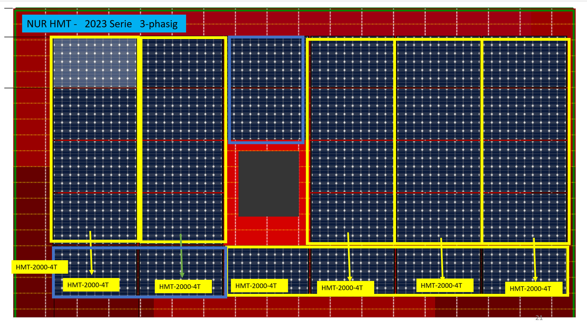

Um an die HMT nochmal mit Leiter dran zu kommen, wollte ich die in Traufnähe montieren. (macht das Sinn?)
@steve Warum HMT 2000 und nicht Hmt 2250? Wäre günstiger bei der Modulanzahl.
Also die Modulwechselrichter sind am besten so zu plazieren, dass man möglichst wenig MC4 Kabel der Module verlängern muss. Also nahezu zwischen 2 Modulen an der Längsseite (aber so dass er möglichst nicht nassregnet). Bei speziellen Verschattungen natürlich vorrangig so dass zwei Module gleichzeitig verschatten (an einem Mppt).
Also angenommen das ist ein Süddach und vor euch steht noch ein Haus im Süden. Kann es sein, dass die Module z.B. im Winter in der untersten Reihe gleichzeitig verschatten. Dann würde ich eher zwei Module nebeneinander an einen Mppt und nicht übereinander...
Ansonsten macht es vermutlich schon Sinn, sie so zu montieren, dass man nicht alle Module abnehmen muss um im Fehlerfall dranzukommen.
