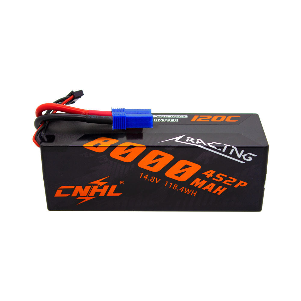

das andere extrem sind modellbau akkus:
die können 120C, sprich du kaufst zB 16 packs von den oben genannten und hast 1.9kWh mit 10kg.
ich hab solche chinahoobyline akkus in ein kart gebaut, wo ein 10kW goldenmotor eingebaut ist.
da fließen 110V bei 160A beim beschleunigen und die akkus machen das locker ! Ich hab nur ein 1kWh pack.

Die Sache mit den LiPos hatte ich auch schon gedacht. Die Dinger können halt Strom ohne Ende. Bei deinem Beispiel kommt ein Akku auf 118 Wh und kostet 70€, ergibt 0,6€/Wh.
Das ganze mit den Aspilan 18650 Zellen von Nkon würde bei 0,21€/Wh liegen. Faktor 3. Dafür kann der Lipo natürlich noch mehr strom ab.
Lipos empfinde ich sicherheitstechnisch in der Menge schon auch kritisch. Sie sind anfällig was falsche Lagerung etc. angeht. Die Frage, wie läd man einen Akkupack, bestehend aus 16 Lipo-Packs.
