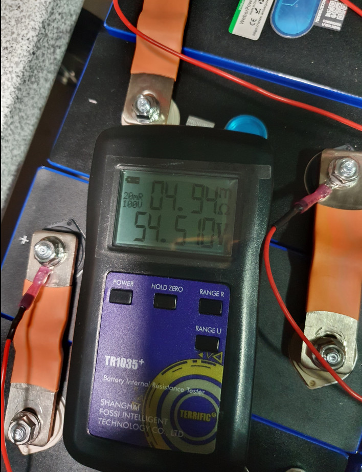

Hast du ein YR-1035, oder vergleichbares, was 100V Gleichspannung aushält?
Messe damit mal über den ganzen Akku (Zelle 1- bis Zellen 16+) den Innenwiderstand.

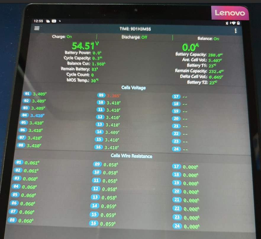

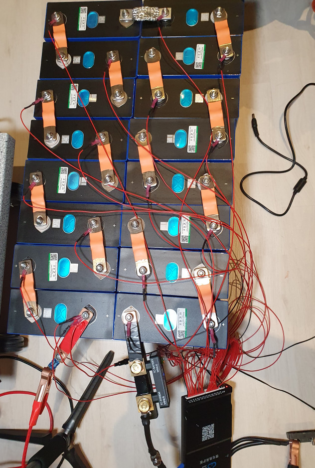

Kannst du ein Foto machen, wo zu sehen ist, wo du was angeschlossen hast, bei dem du der Meinung bist es zieht zu wenig Strom?
Und das Bild in der JK App dazu.
Die Stromanzeige im JK kannst du knicken, die ist nicht genau. Du hast noch mit etwas anderem gemessen?
Hier die Bilder, welche ein paar Antworten liefern und den Versuchsaufbau zeigen.
Siehe letztes Bild.

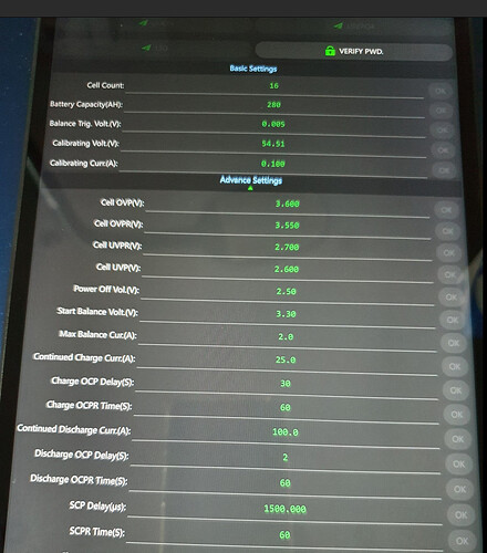

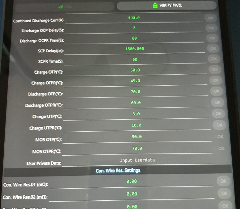

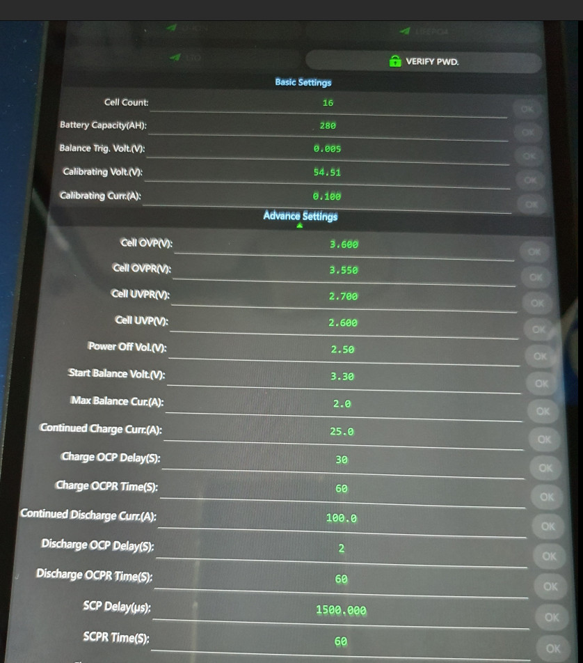

Im BMS ist "Discharge off", sollte on sein, wenn man entladen will.
Stümmt, hatte ich nach meinem Versuch ausgeschaltet, hat fast 10 Min. gedauert, bis der Wert übernommen wurde und erklärt noch nicht, warum es mir über die Batteriepole 10A zu entnehmen.
Ich vermute ja, dass der, an den Polen gemessene Innenwiderstand ein wenig hoch ist, was mich zu der Frage führt, wiehoch dieser bei üblicherweise gut funktionierenden Zellen ist?
Einer der seltenen Fälle, die genau richtig ist.
