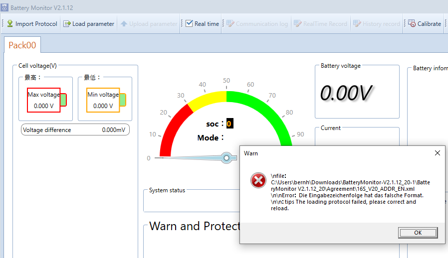

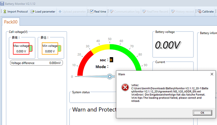

Hy Leute,
ich hab mir ein EEL Pack mit deren Smart BMS 200 gebaut (also das Seplos) ich hab auch den Battery Monitor herunter geladen aber wenn ich ein 16s (oder auch jedes andere) Protocol auswähle kommt diese Fehlermeldung:
Ist mein erstes Seplos
Hatte das schon einmal jemand? Windows 10
upper computer display problem.pdf (160,7 KB)
Das könnte die Dezimaltrennzeicheneinstellung unter Windows sein. Eine Anleitung von EEL findest du in der hochgeladenen Datei.
Nein das ist sie leider nicht. Ich habe den PC gewechselt jetzt geht es.
