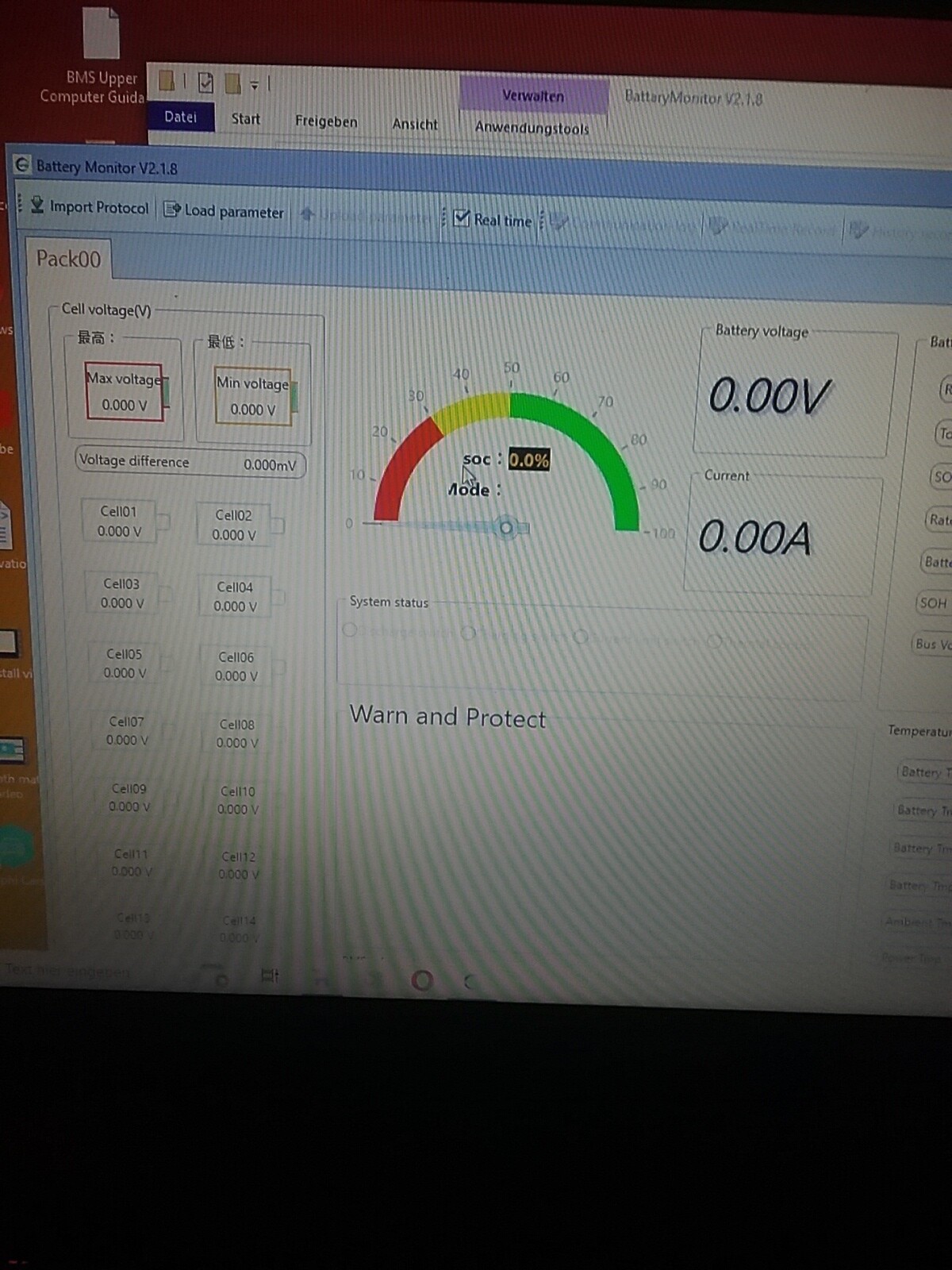

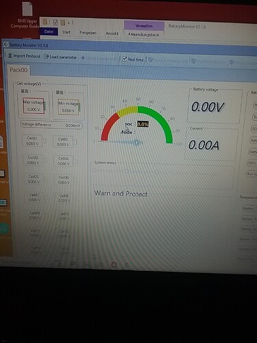

Kennt jemand diese Software wie auf dem Bild? Hintergrund der Frage ist folgender: der Chinese von dem ich den Akku habe hat mir diese Software zugespielt damit das BMS neu aufgesetzt werden kann da es aktuell nicht die volle Akkukapazität von 15 Kilowattstunden widerspiegelt(300 Amperestunden a 48 Volt)
Angeblich hat das System sich nicht richtig etabliert welches dort vorhanden ist ein Remote Zugriff ist wohl etwas schwierig Punkt ich glaube ihm dass der Akku tatsächlich diese Kapazität hat das Ding wiegt immerhin knapp 100 kg(falls nicht ein paar Pfund Blei verbaut sind) :mrgreen:
Lifepo4.
Gruss ch
Ist die Software unter anderen für Seplos BMS: https://forum.drbacke.de/viewtopic.php?t=653&start=320
https://forum.drbacke.de/download/file.php?id=4544&mode=view
Bei den Einstellung Punkt 58 dort die richtige Größe Ah einstellen. Ist aber dort auch gut von @voltmeter erklärt
Login ist normal: admin / admin

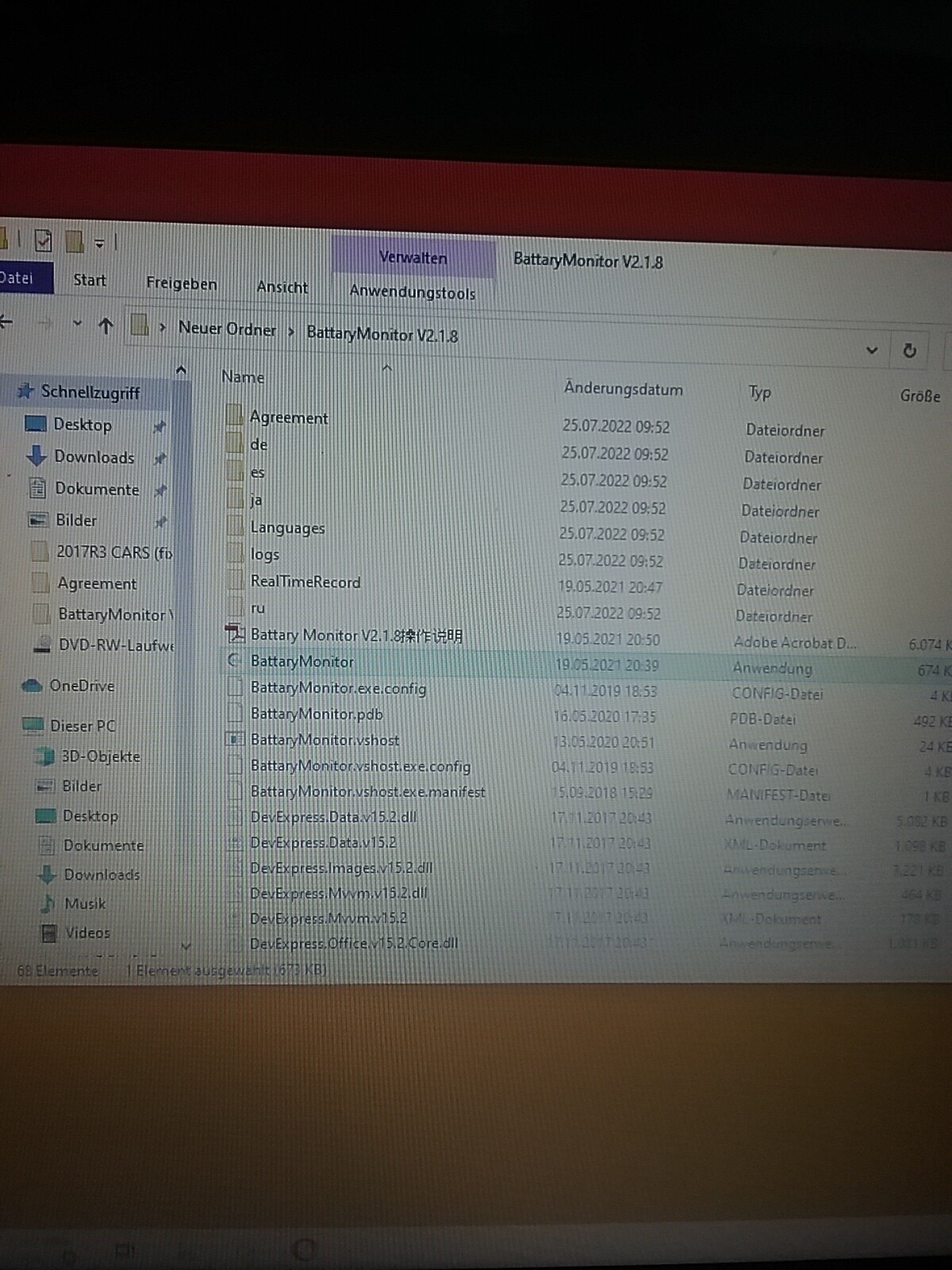

Ich habe eine ganz gute Anleitung vom Chinesen bekommen(um mein System fit zu machen) aber das entscheidende file hat er leider nicht mit der Software mitgeliefert mal sehen ob er das noch tut.
Eventuell hat das ja jemand von euch ich muss mal ein Bild davon machen wie das File heißt.

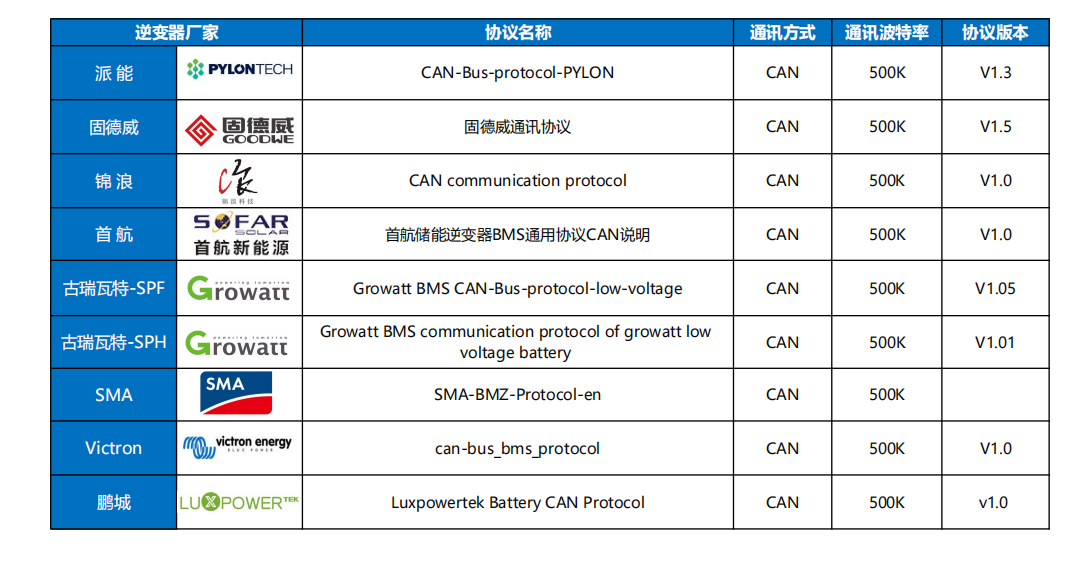

Na ja,
SEPLOS ist wohl der einzige, der ein BMS hat, was all die CAN Bus Dialekte der diversen Hersteller kann.
Jedenfalls vermarkten alle Fertigbatterieverkäufer das mit dieser Grafik und Kompatibilitätsliste.
Growatt ist da tricky, weil es 2 Versionen gibt, wo die sich für die SPF Serie ( Insel WR) als Voreinstellung entschieden haben.

Hallo Wolfgang da hast du sicher recht ich warte jetzt mal was der Chinese dazu sagt der ist da sehr zäh :!: Die SW nennt sich BattaryMonitor 2.1.8.
Wenn einer was braucht....PN
Hat jemand nen Link, wo es die Software BatteryMonitor 2.1.8. gibt? Andy aus Australien nutzt diese anscheinend zum Auslesen vom BMS
