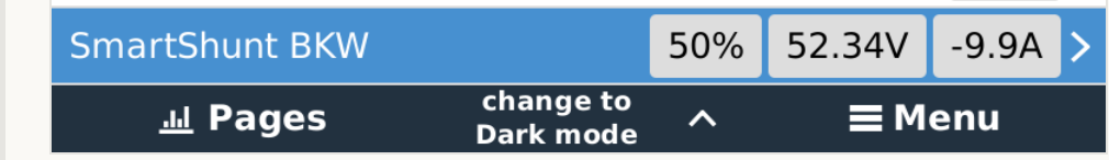

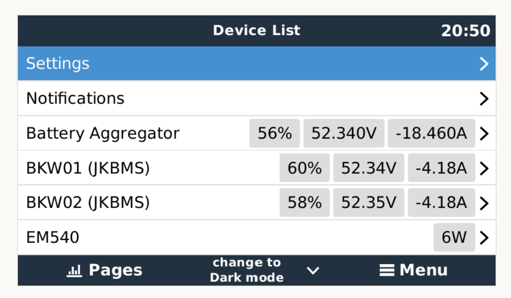

ich habe 2x JKBMS und den BatteryAggregator im Venus OS installiert. Um einen genaueren SOC Wert zu bekommen, habe ich mir jetzt einen SmartShunt eingebaut. Jetzt rechnet der BatteryAggregator allerdings zu den beiden JKBMS noch die Ampere des Smartshunt hinzu. Wo kann man das denn einstellen, dass das nicht passiert?

Habs grad durch Zufall selber gefunden:
To exclude, for instance, a shunt from being aggregated, first run dbus-spy from the command line to obtain its service name. It will likely be of the form com.victronenergy.battery.ttyS9. Then add:
	"excludedServices": ["com.victronenergy.battery.ttyS9"]
Moin an alle. Ich habe selbes Problem. Ich bin im dbus-spy drin und sehe auch den com.victronenergy.battery.ttyS6
aber was mache ich dann genau damit? Könnt ihr mir helfen?
