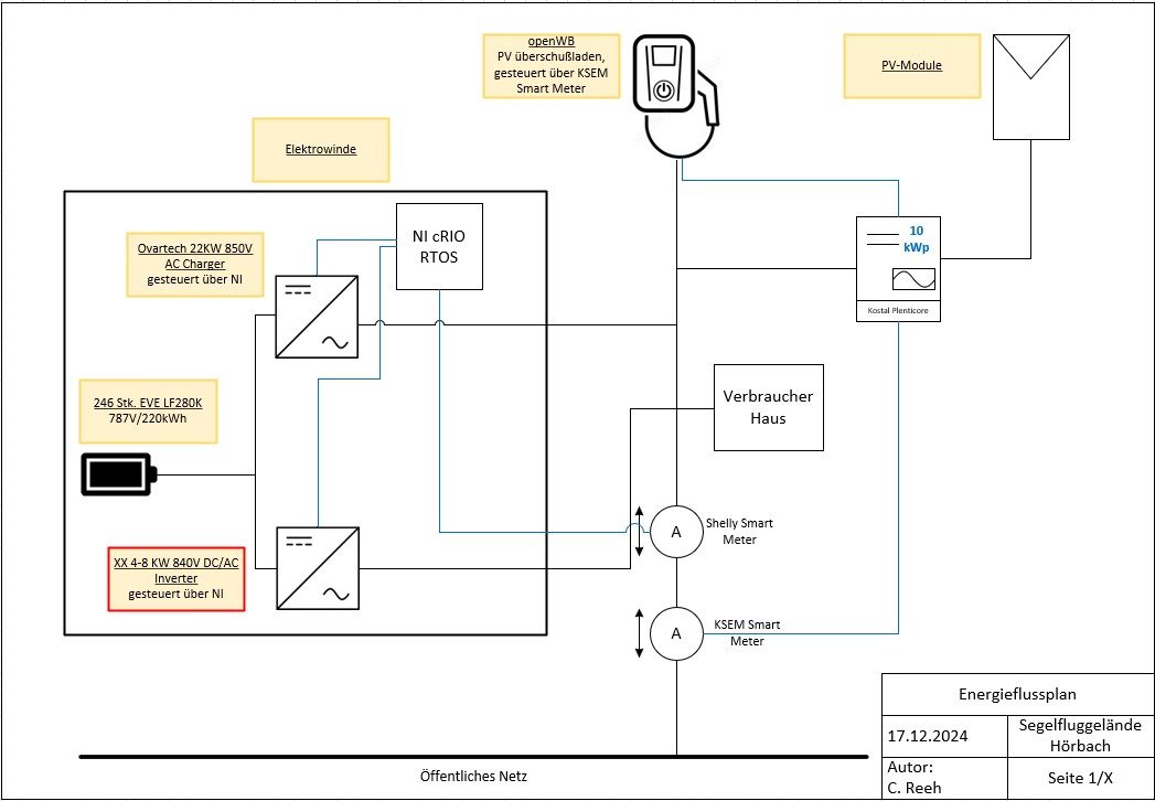

Unser Verein ist in der Entwicklung einer Segelflugzeugstartwinde auf Elektrobasis. Für den E-Motor der autarken Winde wird ein Akkupack bestehend aus einer Serienschaltung von 246 EVE LFP mit 280Ah für die kurzzeitig benötigten hohen Spannungen und Ströme eingesetzt. Der Akku hat somit eine Kapazität von rund 220 kWh, die aber nur an für den Sport nutzbaren Wochenenden benötigt wird. Somit liegt es nah, den Speicher auch zur Deckung des Eigenbedarfs zu nutzen. Hier sind wir auf der Suche nach einem Batteriewechselrichter, der auch mit 840V klar kommt, sind allerdings bisher nicht fündig geworden. Die bisher beste Variante ist der Solaxpower X3-Fit G4, der allerdings nur bis 800V spezifiziert ist. Von daher die Frage in das Forum, ob jemand einen Batteriewechselrichter kennt, der auch 840V Eingangspannung verträgt?
Alternative Idee wäre, einen PV-Wechselrichter "zu misbrauchen". Also die Batterie an den PV Eingang anzuschließen, den MPPT zu deaktivieren und die Abgabeleistung über ein Protokoll zu steuern. Hier wäre auch die Frage, ob jemand einen PV-Wechselrichter empfehlen könnte, der für den Einsatzzweck passend wäre.
Den Top-Level Energieflussplan ist zur Veranschaulichung der Situation angehängt.

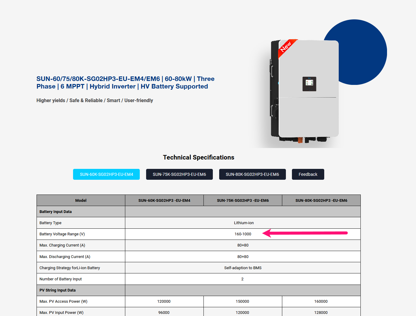

Gibt es, aber erst ab 60 kW Leistung
Die Huawei Sun2000-Serie kann laut Datenblatt 600-980V Batteriespannung. Inwiefern das BMS-Protokoll irgendwo dokumentiert ist oder es schon irgendjemand geschafft hat, da eine Fremdbatterie dran zu betreiben, ist eine andere Frage :slight_smile:
Die Deye können auch mit einer Bleibatterie die brauchen keine BMS Kopplung und kennen daher das Problem "Fremdbatterie" nicht.
