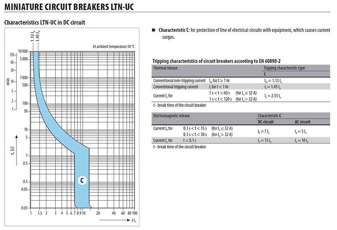

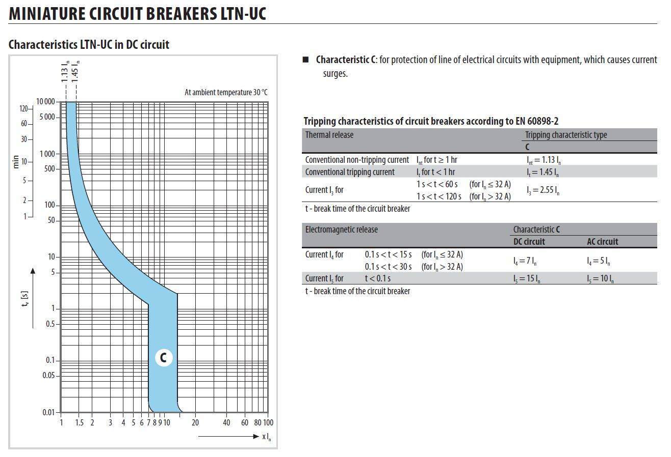

@michael-123 danke für die Antwort! mega projekt mit der gasgas! hört sich sehr gut an.
AWG4 kann ich knicken zu verlegen....
Weißt du ab wieviel A die magnetische sicherung im LSS auslöst? bin zu doof das dem datenblatt zu entnehmen.
Quelle:
https://www.strom-linie.eu/app/download/8364481784/LTN-UC.pdf?t=1651580794
Die rechte Tabelle beschreibt dies anhand von "Stromspitzen" (Beispiel: zuschalten einer Leistungselektronik, welche noch ungeladene Kondensatoren hat, bei Volllast) für den thermischen und den elektromagnetischen Effekt.
Die linke Grafik zeigt den Auslöse-Korridor des verlinkten LSS.
ok danke, ich hab das nicht komplett verstanden mit der Kurve im Diagram... der dicke senkrechte part im unteren bereich ist die magnetische auslösung.
Wenn meine P26 Zellen einen max Discharge von 35A haben, hätte ich parallel ja 525A max discharge am 20s15p Pack. Wäre das dann auch der Kurzschlusstrom?
