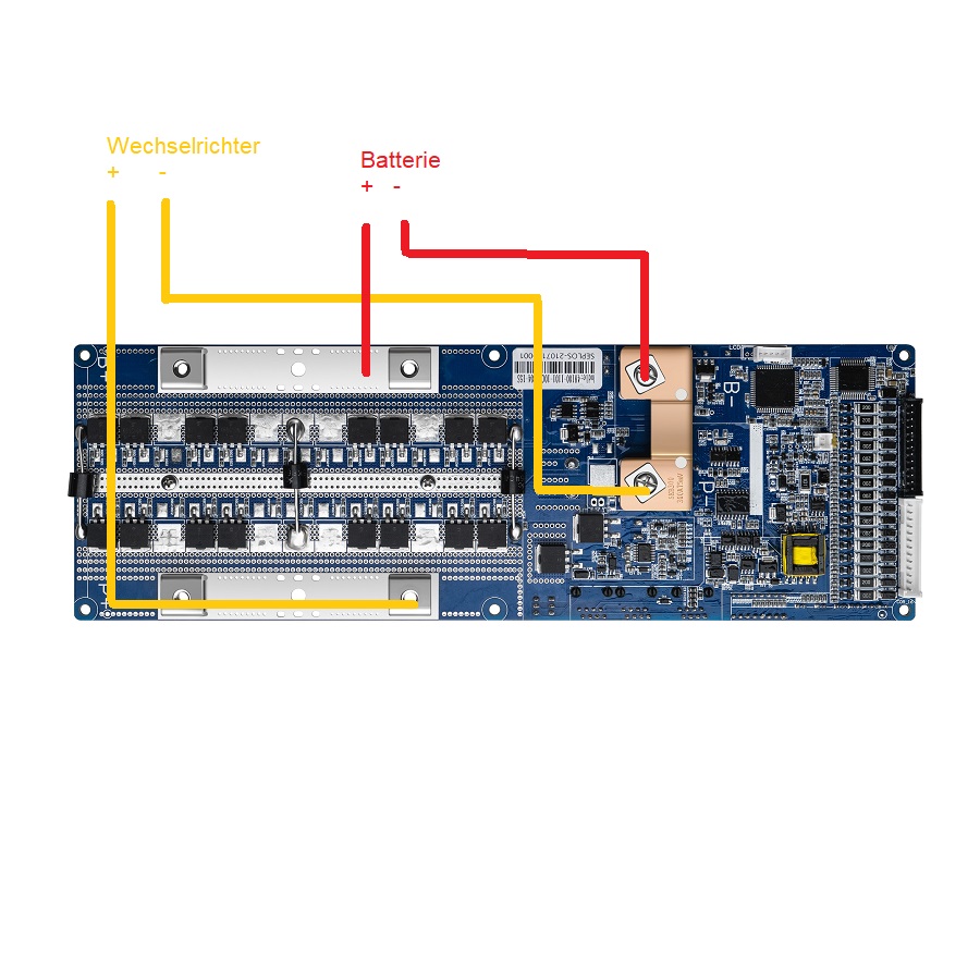

auch wenn wir wieder vom Thema abkommen :=)
Soweit bin ich noch nicht um zu sehen ob die 3s ausreichen.
Habe aber vom Problem im anderen Forenthread gelesen.
Hier das Seplos und so wie ich es vor hatte anzuschliessen.
Wo hast du da zum Vorladen einen Widerstand drangehalten ?
Welchen Widerstandswert (Ohm/max. Watt) hast du genommen ?
Wie sieht dein manueller Precharger mit Schalter/Widerstand aus ?

Dass damit die Leistung über das BMS aufschalten werden muss, oder ein noch ein Schalter mit Prechargebypass dazu gebaut werden musst ist auch ein Nachteil.
das verstehe ich jetzt nicht. Wo ist da der Unterschied zu einer Ringkabelschuh-Verschraubung ?
PS : Im Seplos BMS ist ein Precharger integriert und das BMS ist in der Batteriekiste
Der Stecker ist doch isoliert, die Variante mit einem Keramikwiderstand ein paar Watt rüberzuschien geht dann nicht mehr so einfach.
