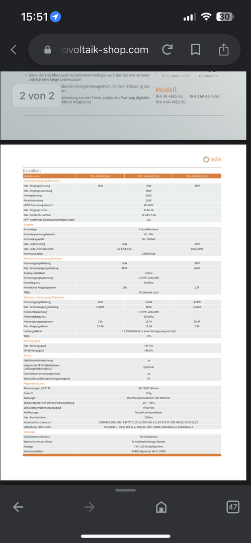

Hallo Gemeinde,
kann ich den Akku hier in Deutschland betreiben ? Oder was muss man beachten beim Akkukauf . Habe einen Hybridwechselrichter mit 48v und möchte mein Verbrauch minimieren.

Das ist doch kein Speicher, sondern nur eine Batterie.
Warum sollte der Betrieb in D irgendwelche Probleme machen?
Ein Speicher wird erst daraus, wenn er über einen WR ans Stromnetz angeschlossen wird. Die Zulassung benötigt dann der WR.
Im Zertifikat des WR steht dann „Energiespeicher mit Umrichter“.
Im Feld Leistung bei der Anmeldung bei deinem Neztbetreiber kommt auch nicht die Batteriekapazität, sondern die elektrische Leistung des Umrichters.
