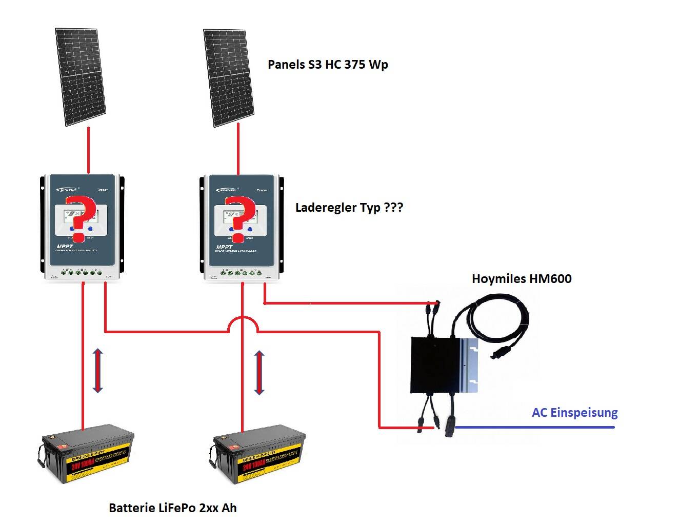

Ich habe ein Balkonkraftwerk mit 2 Solarmodulen a 375 Wp (Solar Fabrik S3 HC 375Wp) an einem Hoymiles HM600 Microinverter.
Funktioniert nun seit 4 Wochen problemlos. An einigen sonnenreichen Tagen (ok, hatten wir jetzt dieses Jahr noch nicht so viele..) habe ich festgestellt, dass ich mehr Strom produziere, als ich selber verbrauche (hatte ca. 200W Grundlast und ca. 400W gratis ins Netz eingespeisst).
Nun ist meine Idee, dass ich den überschüssigen Strom "auffange" und dann in den Abendstunden wieder ins eigene Haus einspeise.
Habe unten ein Bild angehängt, dass meine Vorstellung schematisch zeigen soll.
Meine Frage geht nun dahin, mit welchen Laderegler (oder sowas ähnliches) kann ich nachfolgende Szenarien verwirklichen.
Der Einfachheit benutze ich weiterhin den Begriff Laderegler..
  1. Bei Überschuss soll der Laderegler (über einen externen Schaltkontakt / oder über Funkbefehl) die Batterien laden.
    Falls es solch eine Funktion nicht gibt, ist es möglich den Laderegler auf einen variablen/festen Wert einzustellen. z.B. 50% Leistung des Moduls in die Batterie und 50% zum HM600
  2. Bei Bedarf (am Besten auch wieder über einen externer Schalteingang/Funkbefehl) soll der Laderegler das Laden der Batterien einstellen und die Spannung der Solarpanels direkt an den HM600 schicken.
  3. Wenn die Solarpanels keinen Strom mehr liefern (Nachts/Abends) soll der Laderegler die HM600 aus der Batterie versorgen, bis die Batterie auf 10/20% runter ist und dann abschalten, bis die Sonne wieder scheint...
Hätte jemand eine Idee/Vorschlag welchen Laderegler/Gerät man dafür benutzen könnte, gibts sowas schon fertig? oder muss man da extensiv basteln?

Bild:
bin auf einen interessanten Laderegler gestossen, der könnte was sein...
Gerät :
Epever Tracer3210
Link entfernt
Bedienungsanleitung deutsch:
Link entfernt
Könnte ich damit meine Vision realisieren?, kennt jemand diesen Laderegler ?
schade die Links werden nicht angezeigt ?
Die Bedienungsanleitung findet man auf der Homepage von westech-pv im Downloadbereich
ok, war wohl zu schnell, am DC Last - Ausgang liegt wohl leider nur die Batteriespannung an ? ?

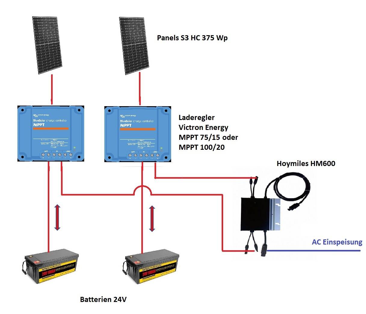

so, bin nun etwas weiter..
werde das Projekt so realisieren (zum Testen) :
Das PV Modul 375Wp ( 34V / 11 A) geht zum Laderegler MPPT 100/20 (eventuell wird auch der 75/15) von victron energy.
Dieser lädt die 24V Batterien auf (zum Testen wirds wohl vorerst nur eine bzw. mehrere zusammengeschaltete Batterien) mit einer gesamten Spannung von 24V und 32 oder 48 Ah. Die Batterien habe ich noch, kosten mich nix, und zum Testen, obs funktioniert reichen die erst mal.
Der Lastenausgang des Ladereglers geht dann zum Wechselrichter HM600. Dieser hat einen Eingangsspannungsbereich von 16..60V und eine Einschaltspannung von 22V, so dass dies mit den 24V Batterien funktionieren sollten.
Der Rest wird über den Laderegler programmiert bzw. über eine externe Steuerung des HM600 geregelt.
Sollte funktionieren.. ? Hoffe ich ?
