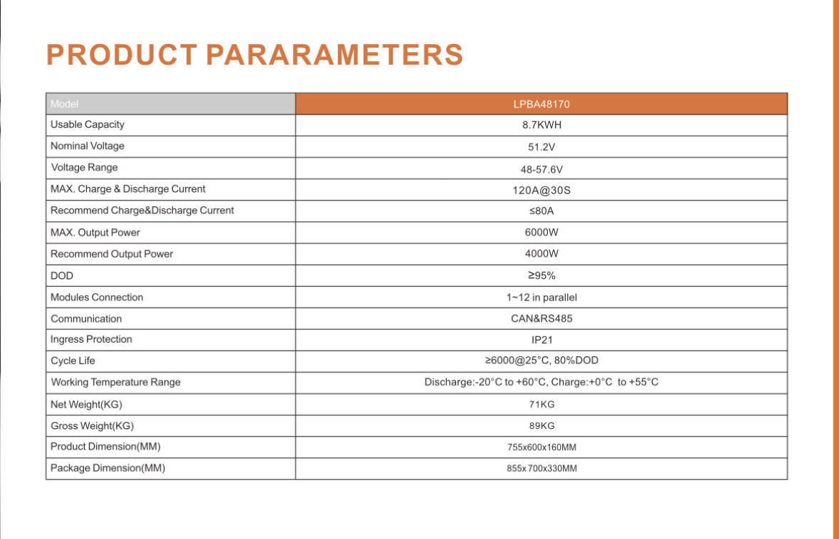

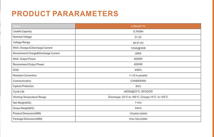

ich habe meine DIV PV Anlage mit 28kwp gerade fertig gestellt und wollte mich jetzt um den Speicher kümmern. Dieser sollte eigentlich auch ein Eigenbau werden. Da ich aber noch einige andere Projekte habe, würde ich nun doch gerne auf einen bezahlbaren "fertigen" Speicher setzten.
Hat einer Erfahrungen mit diesem Speicher?
Würde den mit einem Victrom Multiplus komibieren, oder hat vielleicht jemand einen besseren Vorschlag?
Mir wären das zuwenig Infos. Was werkelt da für ein BMS drin, welche Zellen sind verbaut? Und wichtige Frage, was kostet das Pack?
Funktionieren wird es auf jedenfall mit einem MP2. Bei 80A Lade / Entladestrom ist dann aber bei einem 48/5000er auch Schluss.

Kosten pro Pack sind 2000€ ab Lager Rotterdam.
Mein Plan war erstmal eins zum Testen einzubauen und evtl. auf ein zweits zu erweitern.
Falls du eine alternative zum MultiPlus-II 48/5000/70-50 hast, gerne her damit :slight_smile:
Preis schonmal in Ordnung für Lager innerhalb der EU.
Ich persönlich würde nach wie vor wissen wollen welches BMS drin ist, auch welche Zellen verbaut sind usw. aber das macht jeder anders.
Beim MP2 wollte ich nur sagen das ein einzelner das Pack vollends auslastet, wenn du mal überlegst 2 oder 3 zu nutzen dann geht das nicht, bzw. nicht mit voller Ladeleistung/Entladeleistung. Alternativen gibt es nur wenn du noch keinen WR hast, da du schreibst das deine DIY PV Anlage fertig ist, ist dieser Zug wohl abgefahren. Falls nicht dann schau dir mal Deye an. Bei 28KWp könnte man mit 2x12ern gut arbeiten.

ich habe jetzt mit dem Händler gesprochen, es sind Grade B+ Zellen, das BMS ist wohl deren eigenes.
Die bieten auch noch eine Batterie mit Grade A Zellen ab ab Rotterdam allerdings 5,12kw für 1522€
Jetzt ist die Frage, was ist besser:
Grade B+ für 229€/kw
Grade A für 294€/kw
Ich tendiere zu einem 8,7kw pack mit Grade B+ Zellen..
